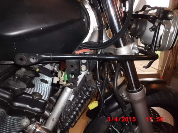

Den Katanatacho möchte ich unbedingt weiter benutzen. Da ich mit dem Kabelbaum auch das dazugehörende Zündschloss ergattern konnte wollte ich das Teil kurz und bündig
, neudeutsch "Plug an Play" einbauen - ist ja alles( aus einem Modell.
Weit gefehlt - das Teil baut länger und stärker als das originale Katana oder GSXR-Schloß.
Um einen Platz am vorderen Ende zu finden ist mir allerlei dummes Zeug durch Kopf gegangen. Allerdings immer wieder am selben Problem gescheitert.
Hier muss dass doch hin - ich will jetzt aber:
oder hier, hier, hier, hier........
Verfasst: Sa 16. Jan 2016, 08:03
von Sergio
Verfasst: Sa 16. Jan 2016, 08:06
von Sergio
Und immer den Wald vor lauter Bäumen nicht gesehen. Das Teil muss da V O R N E hin.
Ich glaube das nennt man "Schachblindheit" oder auch anders..........

- Zündschloß montieren……..
und zwar hier rein/ran. Einmal verwende ich die Bohrung vom Batteriehalter und eine weitere wird weiter vorne eingesetzt um den Halter für das Zünschsloss ordentlich zu befestigen.
Hat genügend Platz zum Motor und Lufi.
So ähnlich habe ich mir den Halter vorgestellt. Halt „nur“ etwas schöner.
Ich komme noch gut ans Zündschloss auch wenn die Seitendeckel montiert sind. Platz zum Motor ist auch ausreichend vorhanden.
Vielleicht noch mit dem TÜV zur Vorsicht reden.
Andere Ideen / Verbesserungsvorschläge werden gerne noch angenommen.
