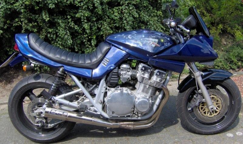

was muß ich alles beachten wenn ich ein GV73 Fahrwerk (keine USD Gabel) in eine 1100 Katana verbauen möchte. Gabel passt ja soweit ich das lesen konnte bis auf Änderung des Lenkradschlosses und Lenkanschlag ohne weiteres rein. Was aber ist mit der 5,5 Zoll Felge mit 180 Reifen? Habe gelesen das es mit der original Schwinge gehen soll, ist das so richtig? Oder besser die GSXR Schwinge auf jeder Seite um die 3,5mm schmällern und Federbeinaufnahmen aufschweißen lassen? Wäre für jede Info dankbar. Mit welchen Kosten müßte ich in etwa für die Änderung einer GSXR Schwinge rechnen?

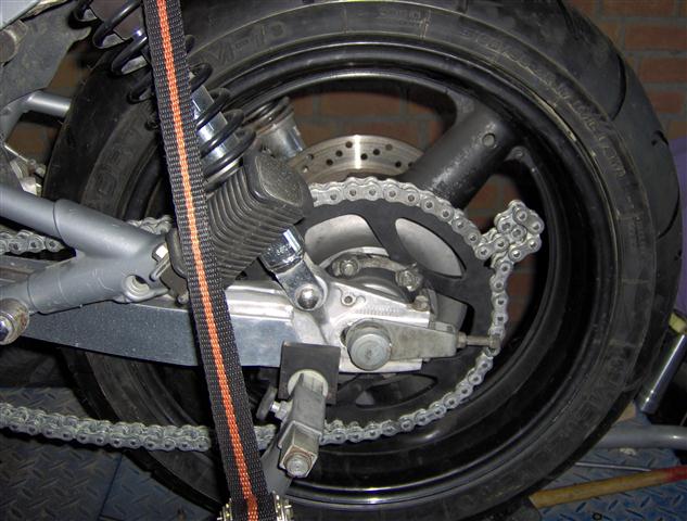

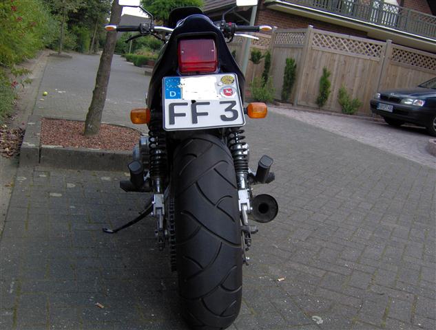

Hab damals nur diese Fotos davon gemacht. Weiß nicht, ob dir das weiterhilft...Mario310 hat geschrieben: Pedda kannst Du mir evtl. ein paar Bilder zusenden auf denen ich sehen kann wie eng es wird, sowie eine Kopie eines Briefes mit der Eintragung des Umbaus?
Gruß und Dank
Mario
Eine Briefkopie habe ich nicht gamacht. Ist ja auch nicht mein Moped.
