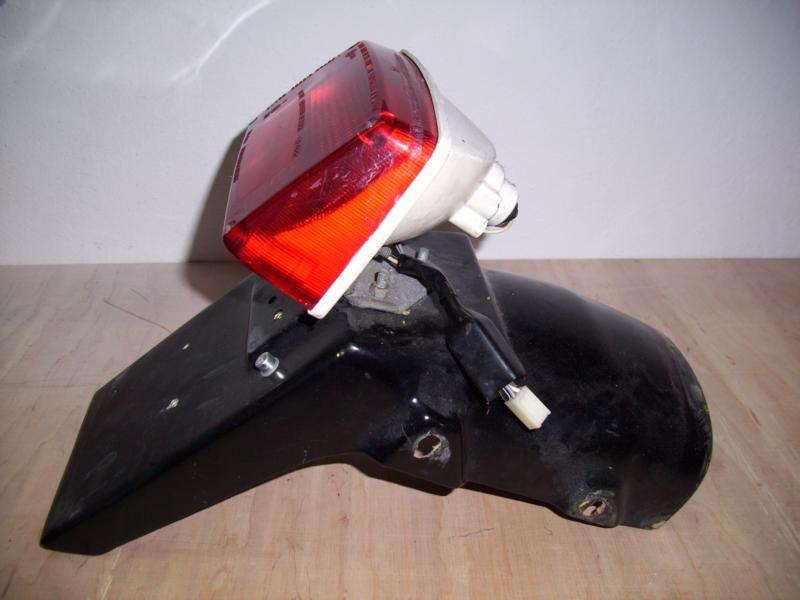

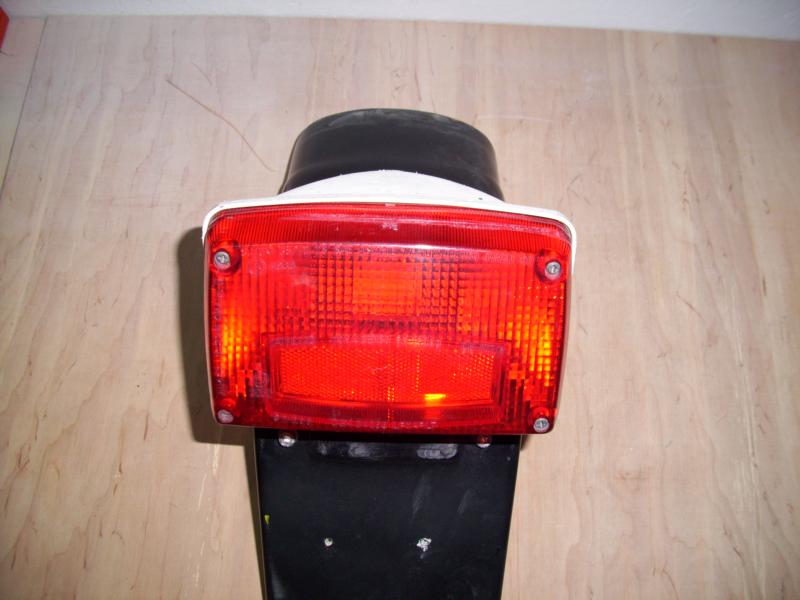

Im Moment nur das hier:
Das weisse Plastik schliesst innen mit dem Höcker ab, das rote Rücklicht guckt komplett heraus.
Sollte das so nicht reichen, muß ich das mal zusammenstecken und noch ein Foto machen.

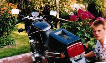

Moin Männers,
hab das Gimbelteil damals selbst verbaut.
Es passt das originale Rücklicht in die Aussparung-kein Problem.
Habe später die Lampenhalterung mit Scheiben unterfüttert, damit es noch besser passt.
Aber die seitlichen Ausschnitte passten perfekt.
Würde Gimbel aber nicht als optimal einstufen.
Der Höcker sitzt solala und alles hat am Lack gescheuert und geschliffen.
Halt eben etwas zu ungenau und instabil.Die Ohren des Höckers standen ab und mussten per Mittelstab fixiert werden (zusammengezogen). Alles mit Klarsichfolie beklebt um Scheuertsellen zu vermeiden. Sitzbank saß auch nie toll. Die Haltezapfen hatten zu wenig halt.
Ein Schlagloch und der hintere Zapfen sprang aus der Halterung und alles klapperte so vor sich hin.
Anbei ein Bild
Mann, ist das lan her (1985)
Anbei ein Bild

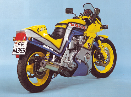

Hallo Es gab das Gimbel Heck auch mit Doppelrücklicht. Habe mal ein Bild beigefügt. Ist auch so im original Gimbel Gutachten aufgeführt. Sind Standart Hella Teile die von Gimbel haben halt damals nur ihr Brandzeichen draufgesetzt.
Pedda kannst ja mal Kontakt mit dem aus dem englischen Forum aufnehmen. Soweit ich dort gelesen habe steht sein Rücklicht zuweit raus, vieleicht hat er den originalen Fender genommen, der von der Gimbel Verkleidung ist etwas kürzer dann steht das Rücklicht auch weiter zurück. Ich könnt ihm auch meins anbieten. Bild kann ich auf Wunsch zusenden.
