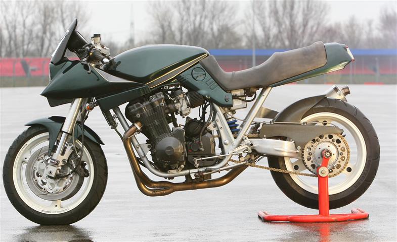

die kürze Sitzbank die ich auf meiner Katana montiert habe, habe ich letztes Jahr schon im gekürzten Zustand gekauft.
Hier mal ein Bild, auf dem man sieht wo das Stück herausgeschnitten wurde. Trennstelle ist direkt oberhalb der viereckigen Gummiauflagen.
Verbunden wurden die beiden Teile dann einfach an den Seiten und unter der Fläche mit Blechen und Poppnieten.
Hier mal was zur Länge:
Meine Sitzbank hat jetzt eine Länge von ca. 600mm (von oberer Tankanschlusskante bi s hinten). Der TÜV hat die aber als Einsitzer eingetragen, weil der Haltebügel fehlt. Begründung vom TÜV: "Wenn die Sitzbanklänge unterhalb 650mm liegt, dann muss für den Sozius eine Haltegriff bzw. Bügel hinter der Sitzbank angebracht sein. Wenn Die Sitzbank länger wie 650mm ist, dann reicht für den Sozius auch ein Riemen, wie er bei der originalen Sitzbank ausgeführt ist."

Re: Originale Sitzbank kürzen ...
Hab auch noch ne Gekürzte <>Rumligen mach morgen mal Bilder ist nun aber nur noch ne 55cm lange Sitzfläche hat aber noch nie jemanden interresiert
da ich noch ne Sperr eingetragen habe .
Beiträge: 726
hier mal im Angebauten zustand
Uploaded with ImageShack.us
Mußte allerdings noch das Heck 4cm anheben da das Nummernschild sich im 2 Personenbetrieb sich in meinem Hinterreifen verliebt hatte :lol: :lol:

katana uli hat geschrieben: Mußte allerdings noch das Heck 4cm anheben da das Nummernschild sich im 2 Personenbetrieb sich in meinem Hinterreifen verliebt hatte :lol: :lol:
Da ich diese Befürchtung auch hatte, habe ich die längeren Bol´Dor Federbeine verbaut und zusätzlich noch den Kennzeichenhalter geändert, dass das Kennzeichen etwas schräger steht.
Hier ist schon mal ein Foto, das die Proportionen der Sitzbank zeigt. Die aktuellen Fotos hab ich dir zugemailt.
