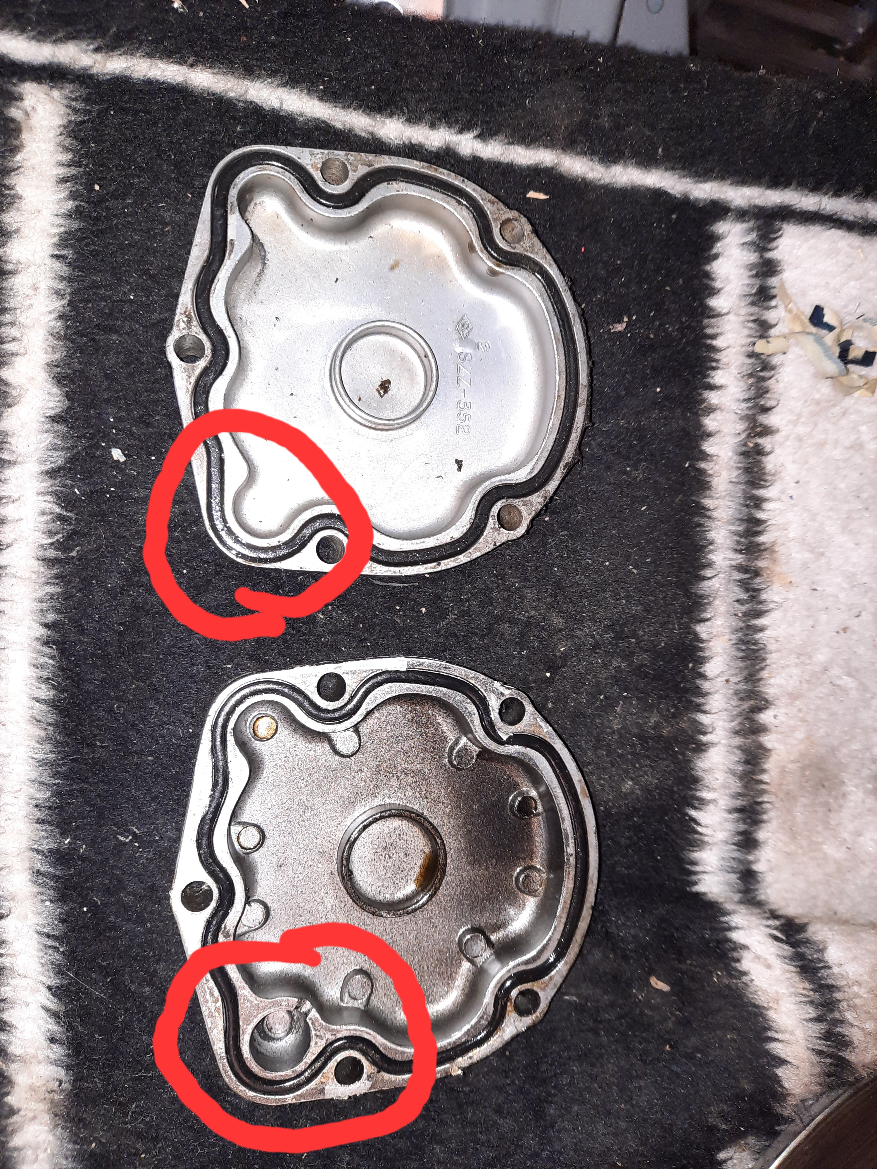

Hallo forum,
ich möchte meine GSX1100 E bj.(3 miteinem Ölkühler der ES ausrüsten.
Wie geht das mit dem original Ölfilterdeckel der E.
Irgendwelche Stopfen gehören da wohl rein...
Kann es mir einer erklären
Gruß Huftun

Re: Suzuki GSX 1100 E BJ.83 Anschluss Ölkühler
Hallo Huftun,
Prinzipiell einfach zu lösen. Du benötigst den Ölfilterdeckel der 1135 EF (im Bild unten), der hat eine Ölkanalverjüngung integriert, dann nutzt die die Ölkühleranschlüsse am Motorgehäuse links und rechts vom Ölfilterdeckel.
Hi, ganz simpel, durch den kalibrierten/verjüngten durchlass wird der Großteil der Ölmenge von der Ölpumpe dann über den genannten Anschluss, durch den Ölkühler gedrückt. Du musst entsprechend der Ölkühlergröße die Ölmenge im Motor anpassen.
Es gab auch noch Thermoventile, welche in die Ölleitungen verbaut wurden. Damit sollte ein schnelleres erwärmen des Öls geregelt werden. Ist aber eigentlich nicht nötig.
