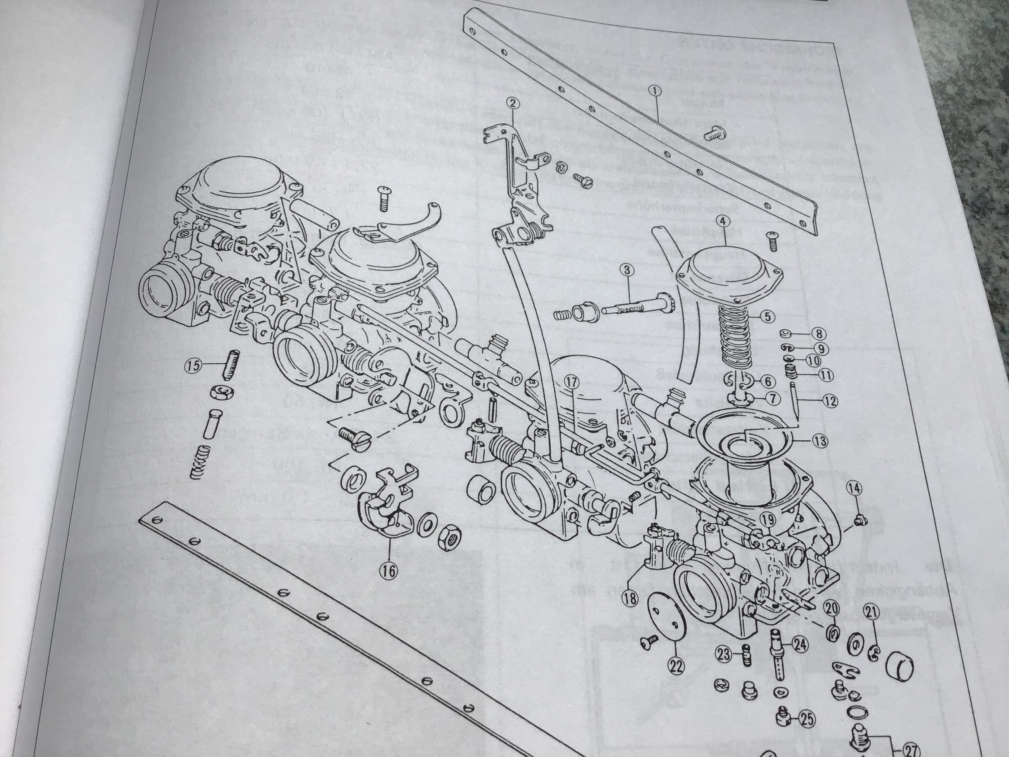

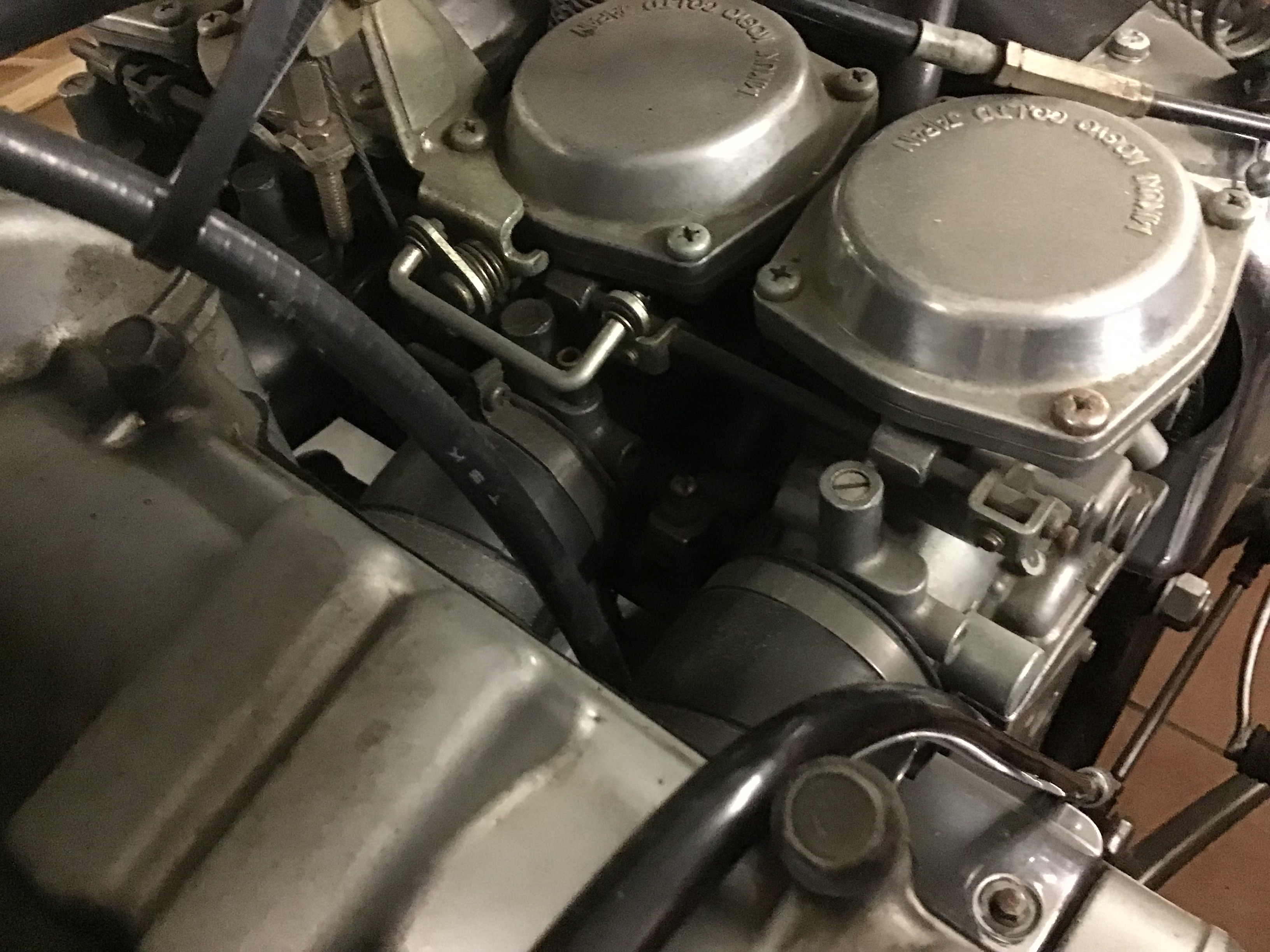

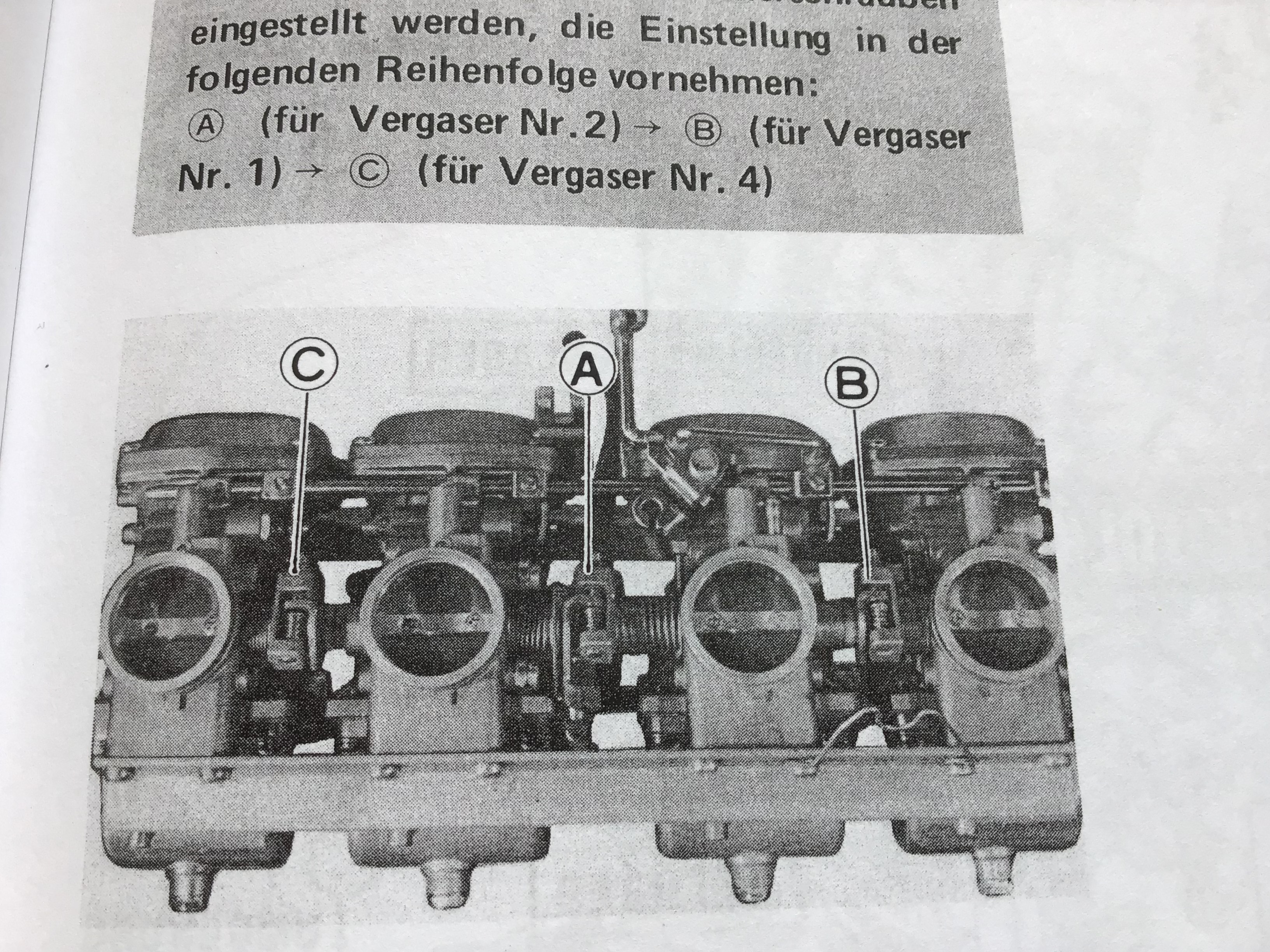

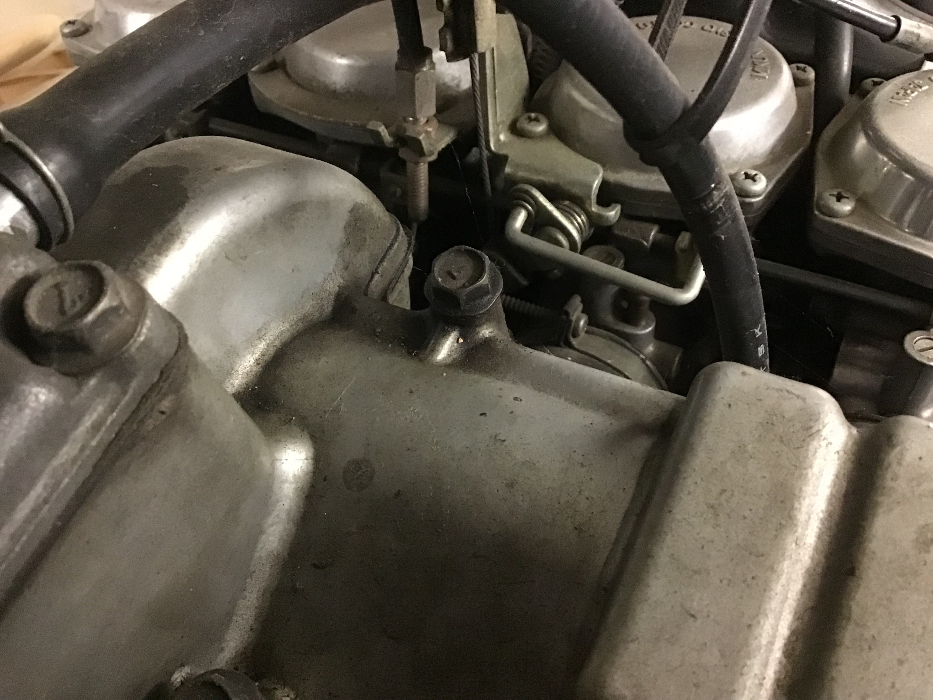

Hallo Jojo,
hoffe das hilft dir weiter. Gruß Ralf

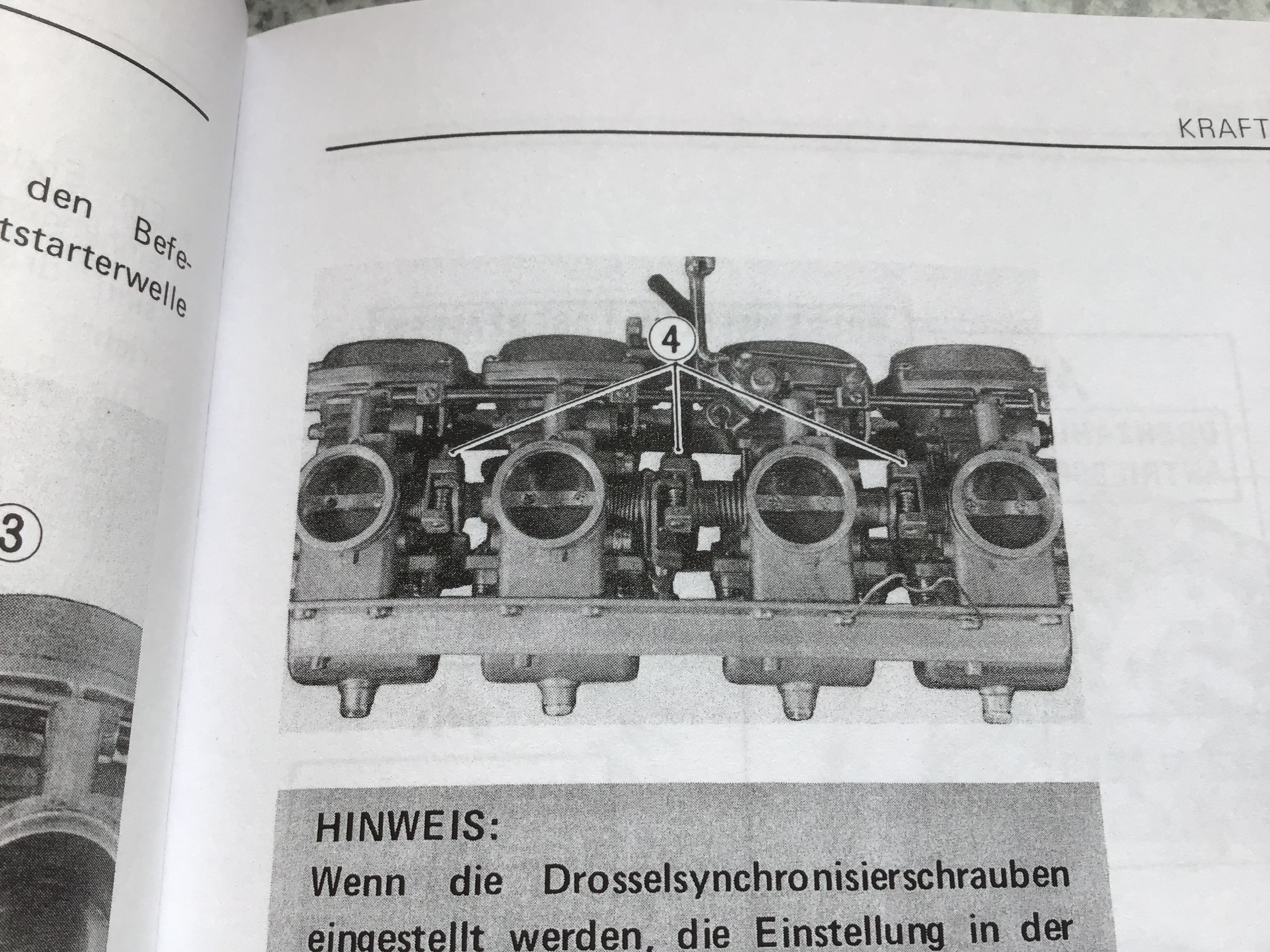

In dem Ergänzungs Handbuch für die Katana wird auf das Thema Vergaser nicht extra eingegangen. Vielleicht hilft dir ja das GSX Handbuch weiter.
