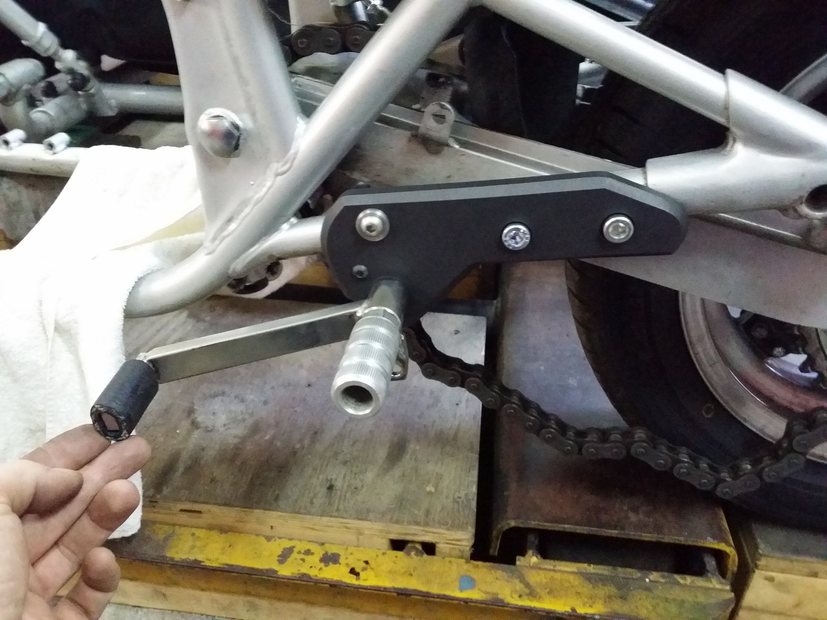

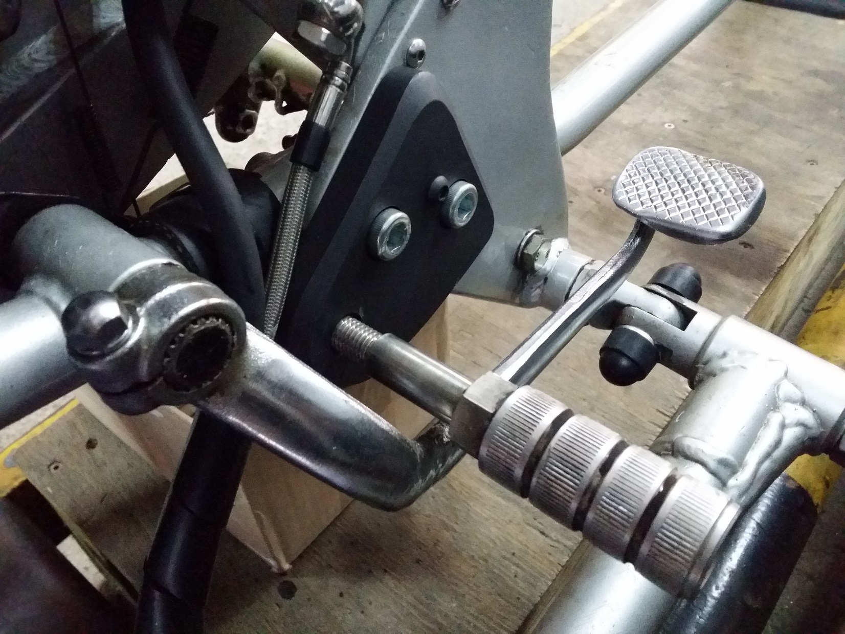

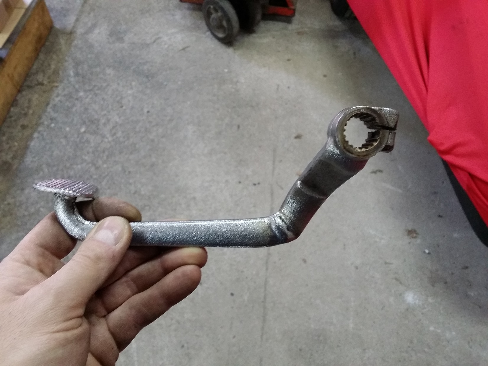

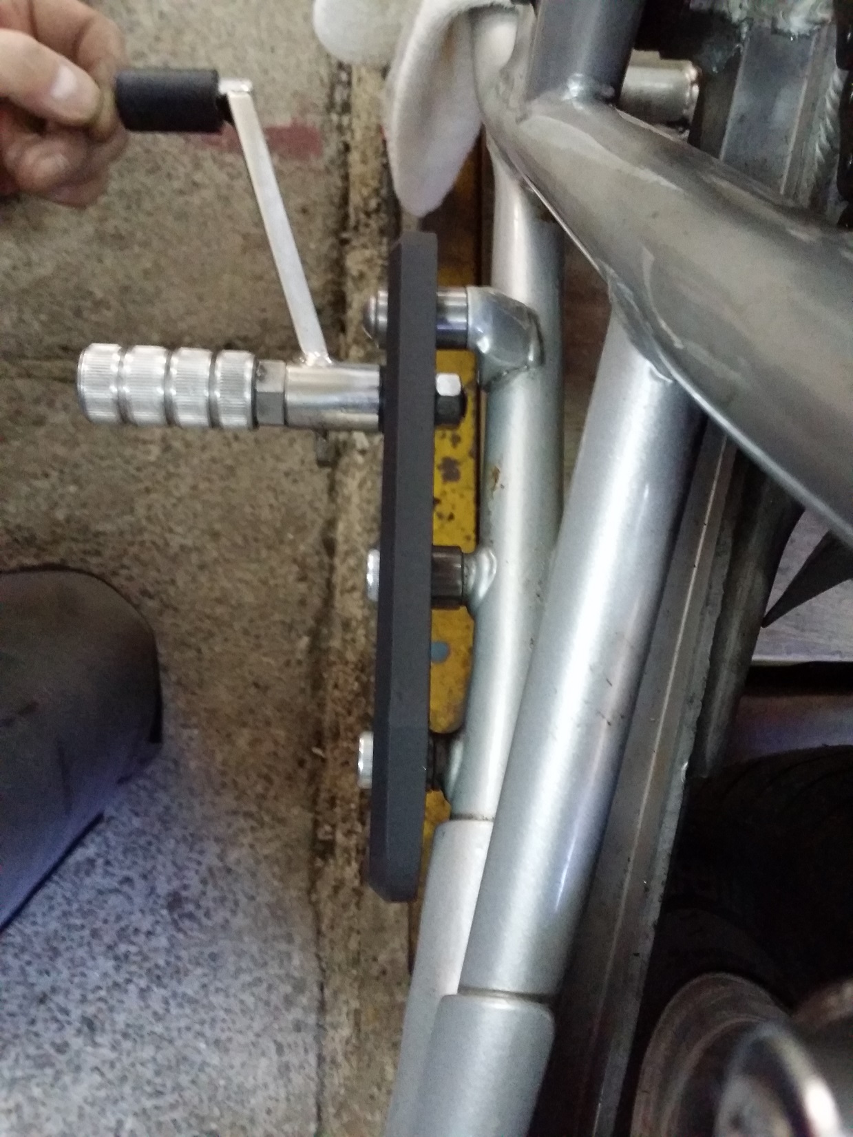

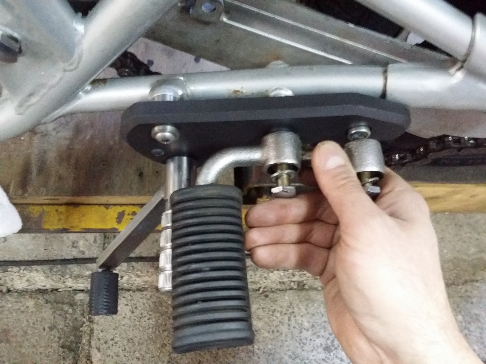

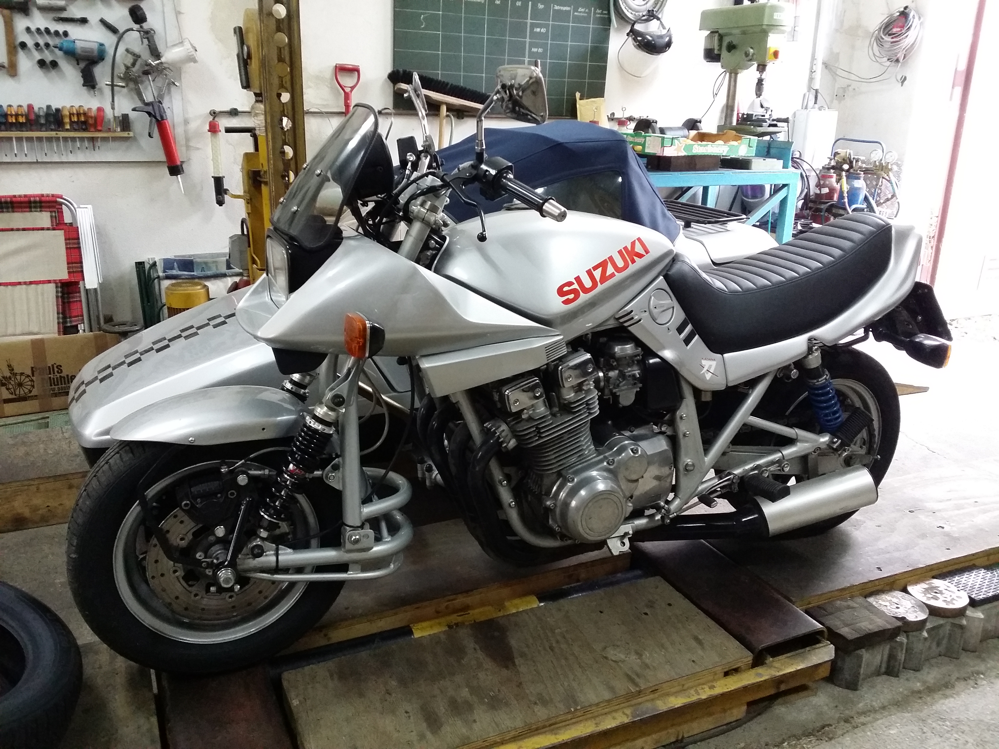

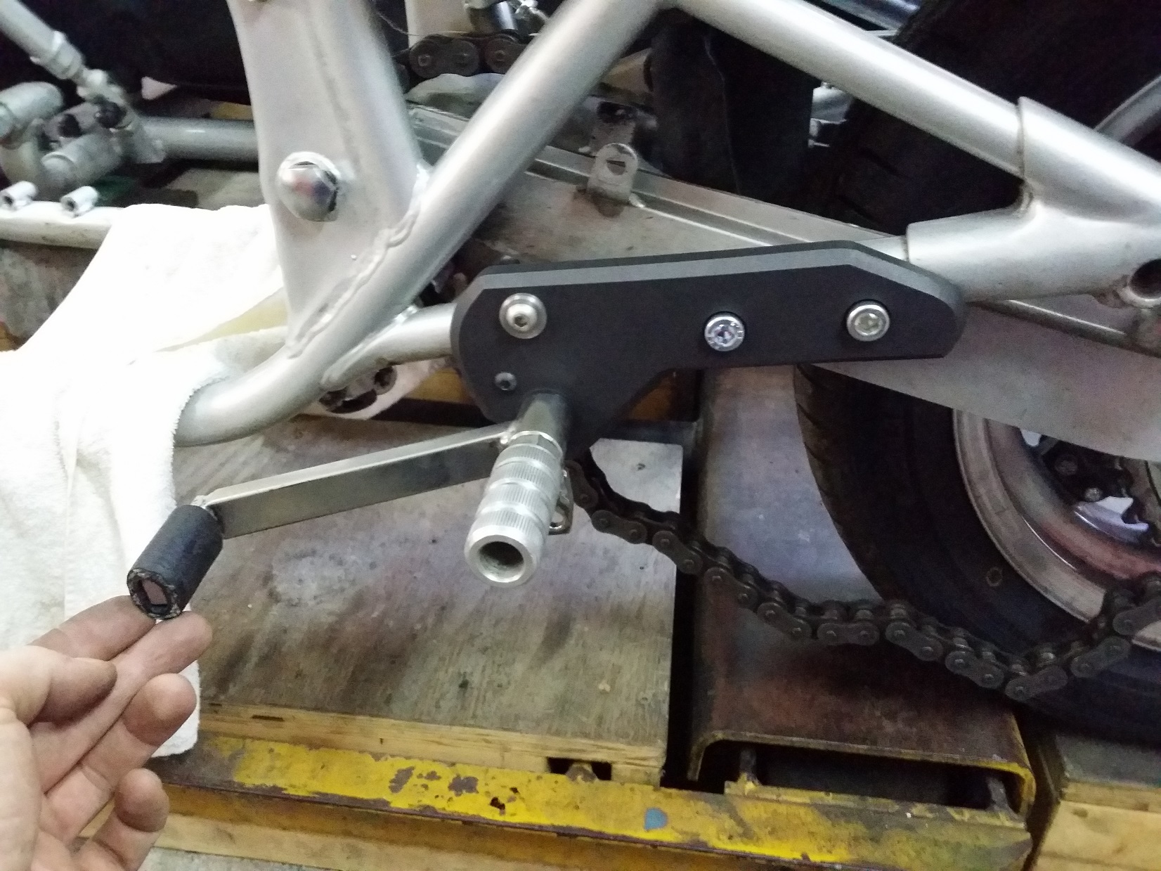

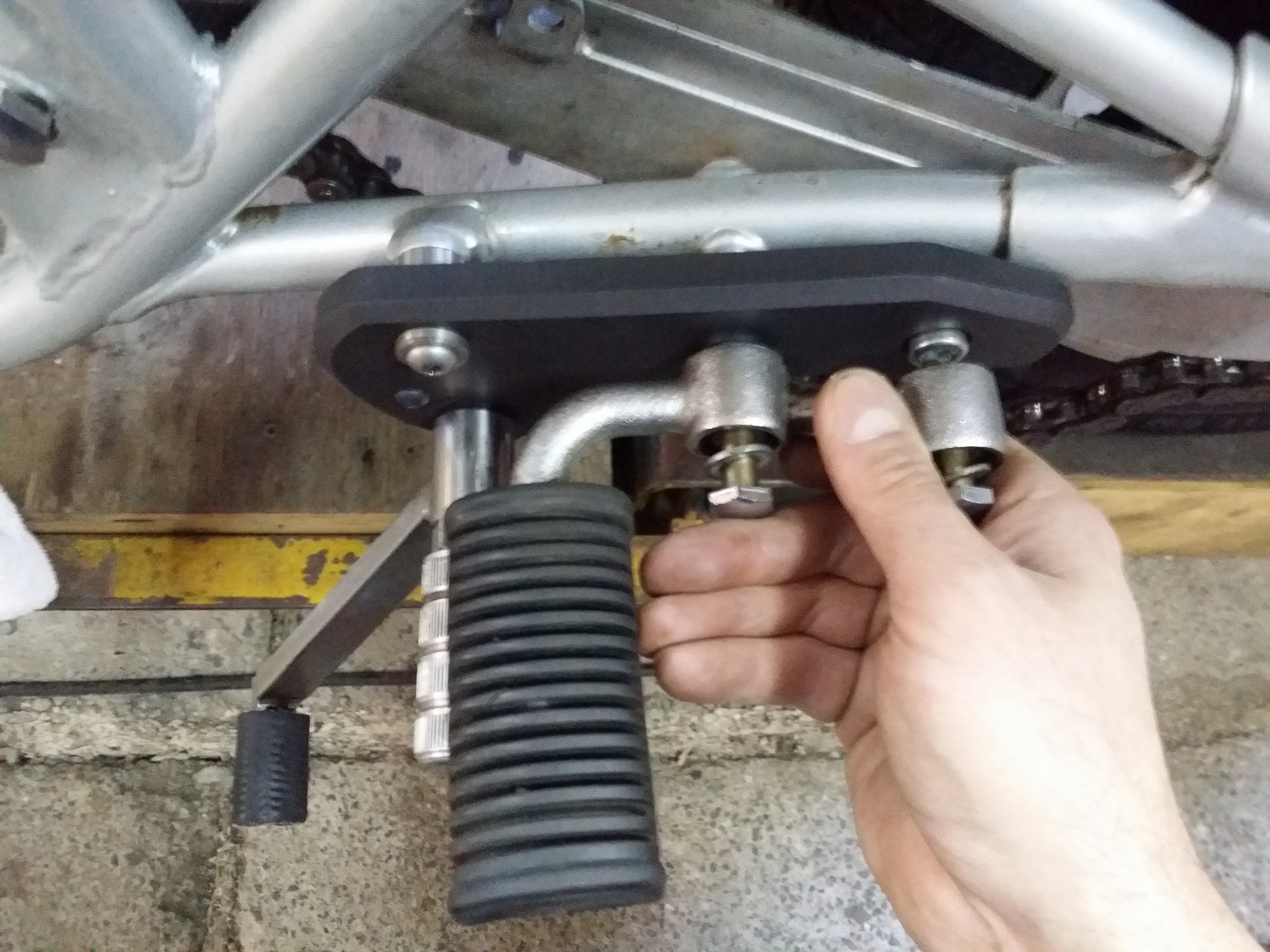

Hier mal eine möglich Variante..habe die Rastenanlage letzte Woche als Prototyp gebaut...bin aber noch nicht ganz fertig !!
Bestehen aus 15 mm Aluplatten, GS 550 Katana Bremshebel (umgeschweißt), Gimbel Schalthebel, Schaltgestänge mit Gelenkköpfen, 28 mm Alufußrasten mit Aufnahmebolzen
Die eigentlichen Fußrasten sind ca. 25 mm tiefer und 30 mm nach vorn versetzt..
Für eine Solo Maschine müßten natürlich Klappfußrasten verwendet werden...
Ich probier es diese Saison mal aus
