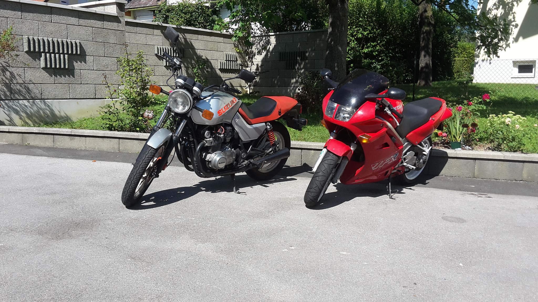

Dominik, no na. komm aus Graz. Bin im Endspurt meines Fahrzeugtechnik Studiums. Hobbies sind Autos, Mopeds, Bissl RC Modellbau mit Brüdern und Vater.
Mopeds:
- '90 Honda VFR 750(ein tolles Moped mit 90° V4 und Stirnradantrieb der vier Nockenwellen - das singt wie eine Turbine 8-)
- '82 Suzuki GS650G Katana (mein Alltagsklassiker, bin schon oft angesprochen worden mit ihr. Einmal kam bei einer Tankstelle ein älterer Herr von seinem alten Benz (irgendwas aus den 50iger weiß ned mehr genau was) zu mir und meint "Das is die tolle Suzuki mit den 2 Nockenwellen!!". Richtig coole Momente)
