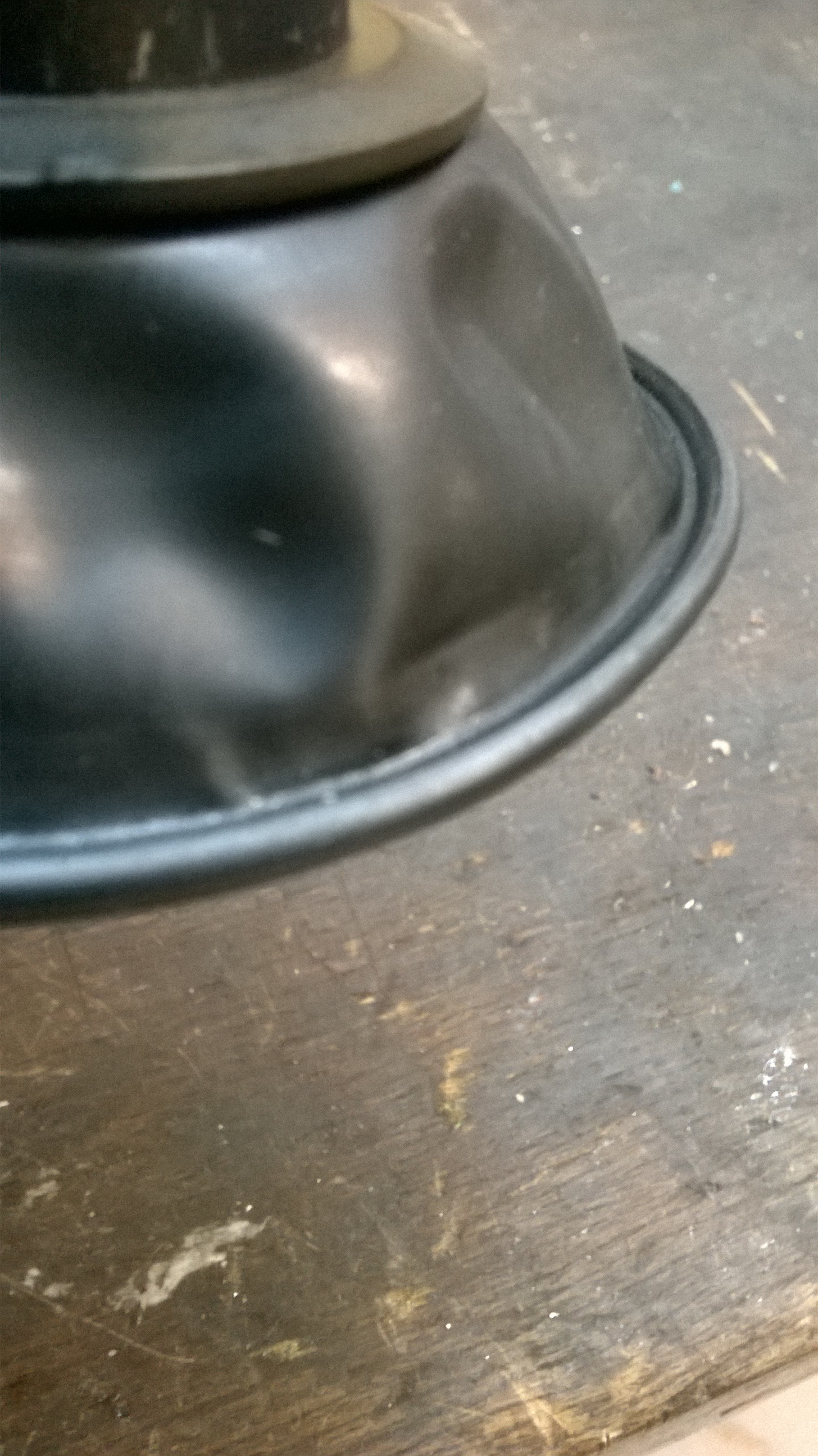

Hallo Leute,
vielleicht kann mir von Euch jemand helfen:
Ich habe noch 4 gute Schieber von einem original Vergasersatz liegen. Leider sind die Membrane porös bzw. eingerissen. Membrane könnte ich einzeln bekommen. Können diese überhaupt gewechselt werden ?
Ich habe gesehen, dass die Originalen zwischen zwei Kunststoffhülsen mit dem Schieber verstemmt sind.
hat das von Euch evtl. schon mal jemand gemacht ? :?: :?:

Montage war sehr fummelig, da die alten porösen Membrane am Schieber verpresst sind, musst Du diese erst Rückstandslos entfernen und dann die Neuen mit reichlich Schmiermittel "aufziehen" wie ein Reifen.
Wichtig ist das die Wulst komplett in die Verpressung am Schieber eingebracht wird!
Vorsicht, dabei kann man(n) schnell eine Beschädigung an der Membran erzeugen!
Aber geklebt wird da nix!! :shock:
In der Ruhe liegt die Kraft :mrgreen:

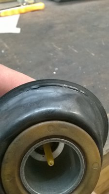

guter hinweis, ich habe bei ner Kawa das auch mal so gemacht, wie es in der Keyster Anleitung steht, also Ring durchpetzen und Librane kleben...
Wäre ich gar nicht drauf gekommen, dass auch so geht.!
Eigentlich sind die Libranen so noch gut, nur am oberen Dichtrand zum Deckel hin sind winzige Löcher!! Sieht man nur im Gegenlicht... :?
bringt zuschmieren mit Silikon hier irgendwas?
Beiträge: 90
Re: Vergasermembrane tauschen an 11er Katana
Beitrag von Loon »
bat.kat hat geschrieben: bringt zuschmieren mit Silikon hier irgendwas?
Meinst du das jetzt im Ernst? Das bringt bestimmt was!
Nur, was es bringt und wie lange... Ich würds nie!! machen...
