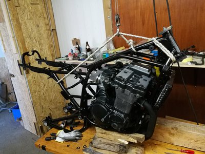

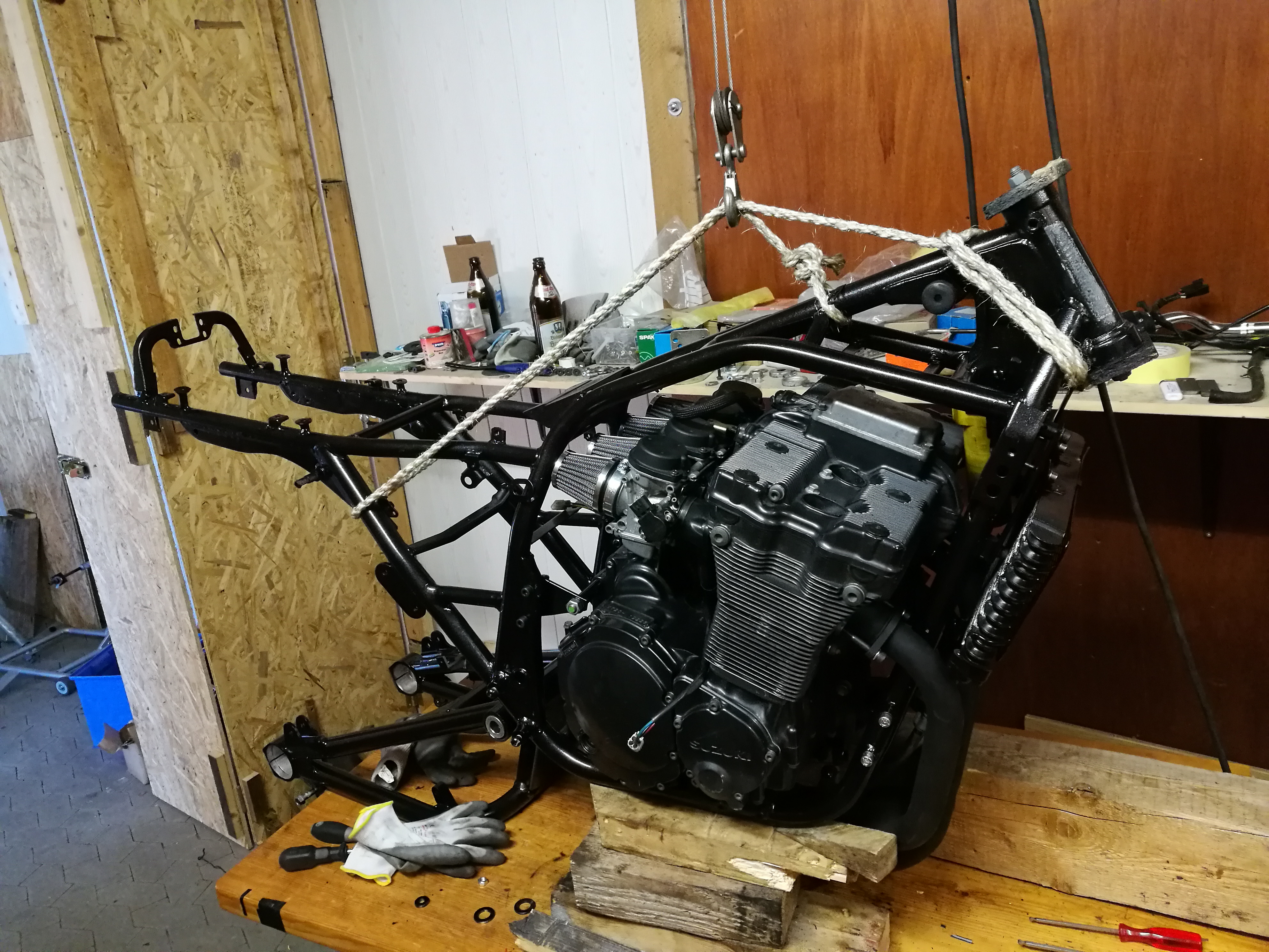

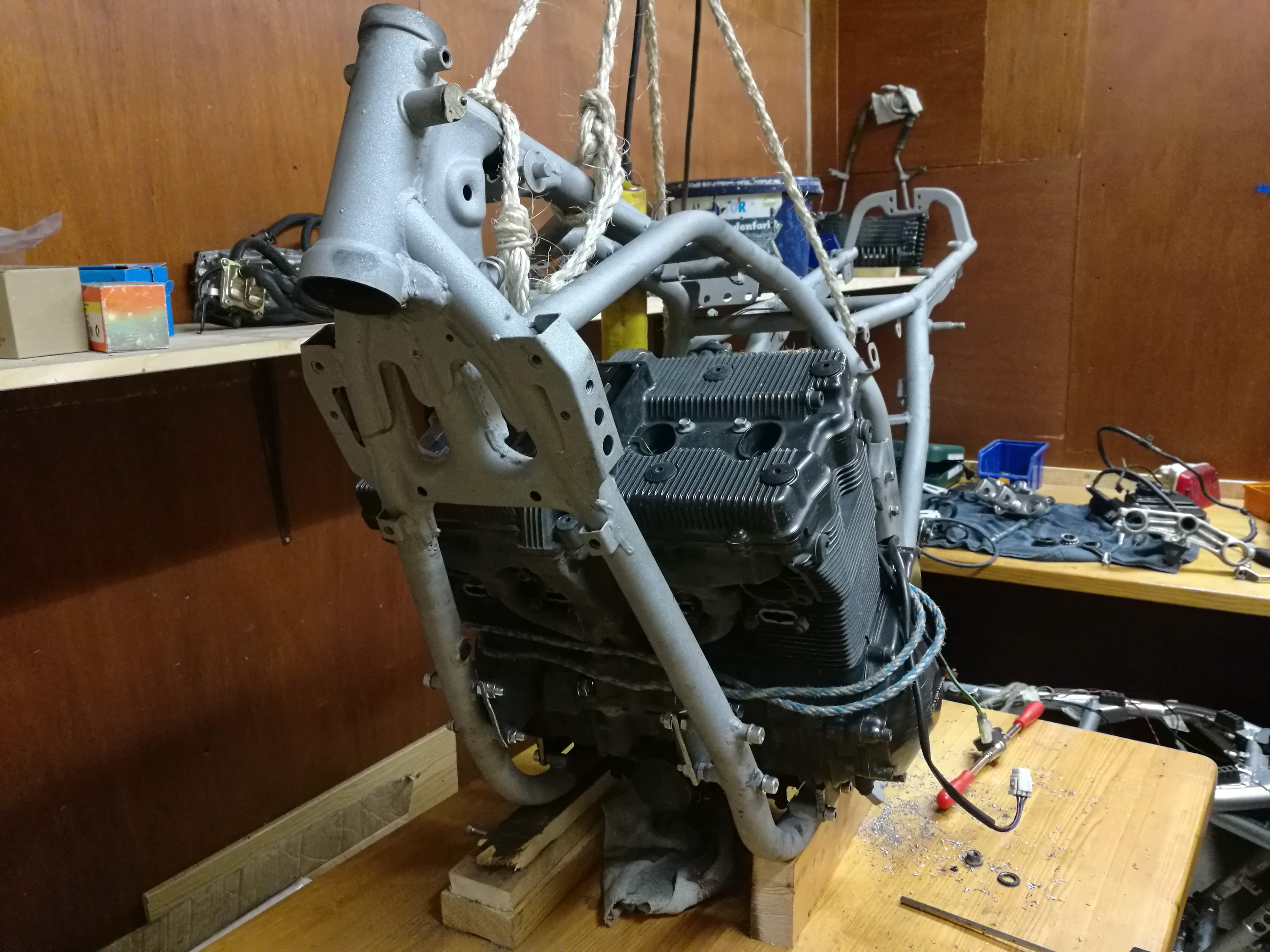

War am Wochenende auch mal wieder in meiner Werkstatt! Hab den Motor eingepasst, und neue Halterungen angefertigt! Bei den Krümmern mußte ich vorne 4cm Rohre anschweißen, sonst wäre sie am Rahmen angelegen!

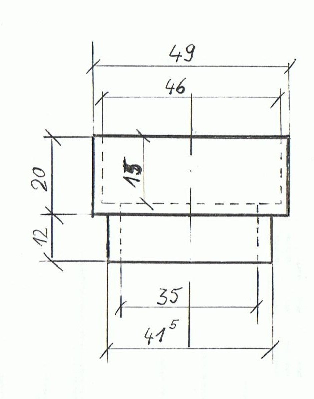

Für die Krümmerverlängerung hat Pedda mal eine Skizze angefertigt... Ich hab mir die aus 1.4305 gedreht und passen perfekt. Vielleicht eine Option für dich?

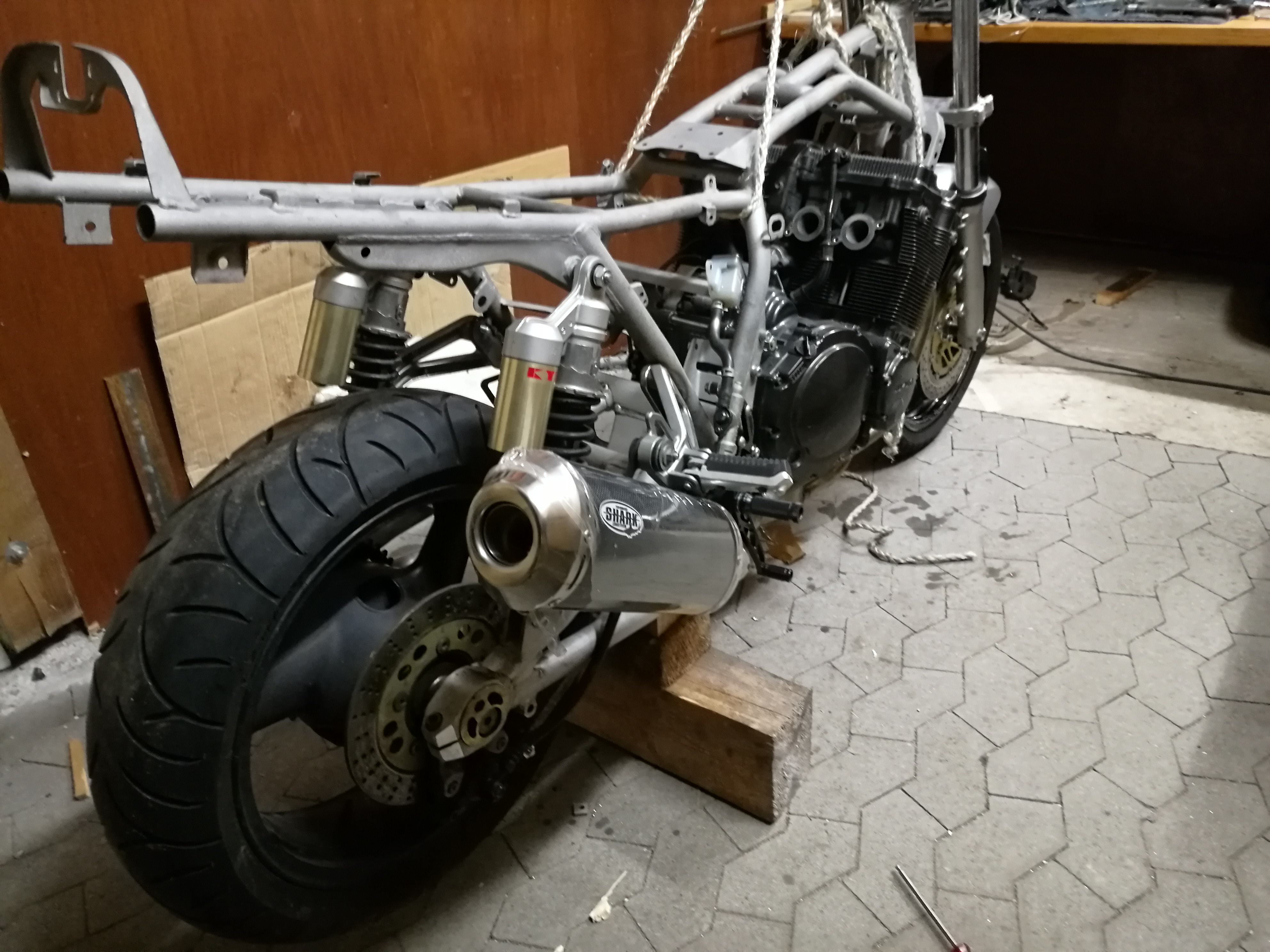

Habe mein Projekt auch wieder etwas voran gebracht! Schwingen und Hinterrad Angepasst! Vorne die Gabel und das Rad montiert, und dabei festgestellt dass ich das falsche Baujahr von der Gabel mir bestellt hab! Keinen Tachoantrieb vorne drin, leider der Tacho Elektronisch, und der bekommt alles vom Getriebe! Muss mir was einfallen lassen! Fußrasten Anlage ist auch schon Montiert! Gruß Josef

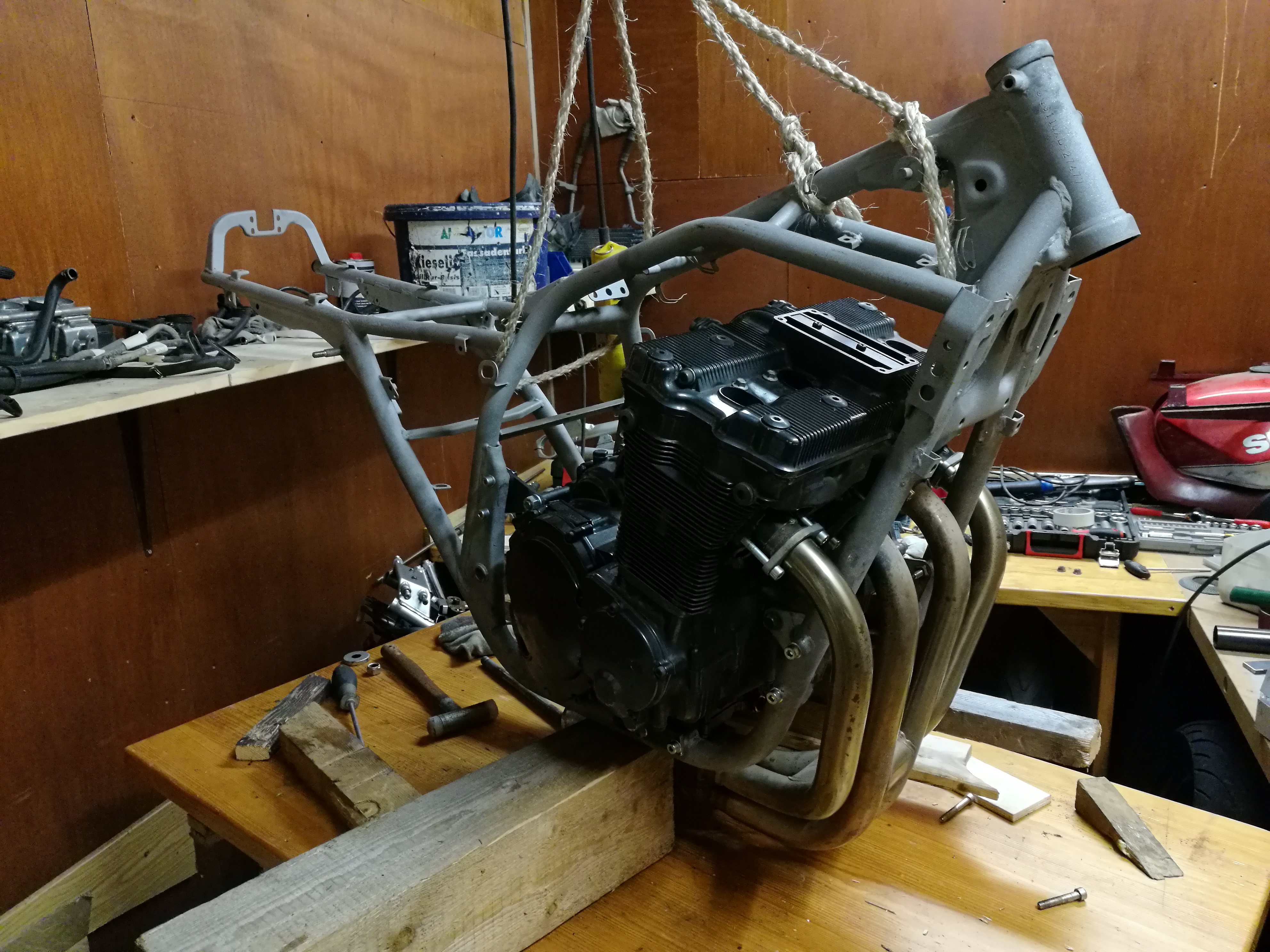

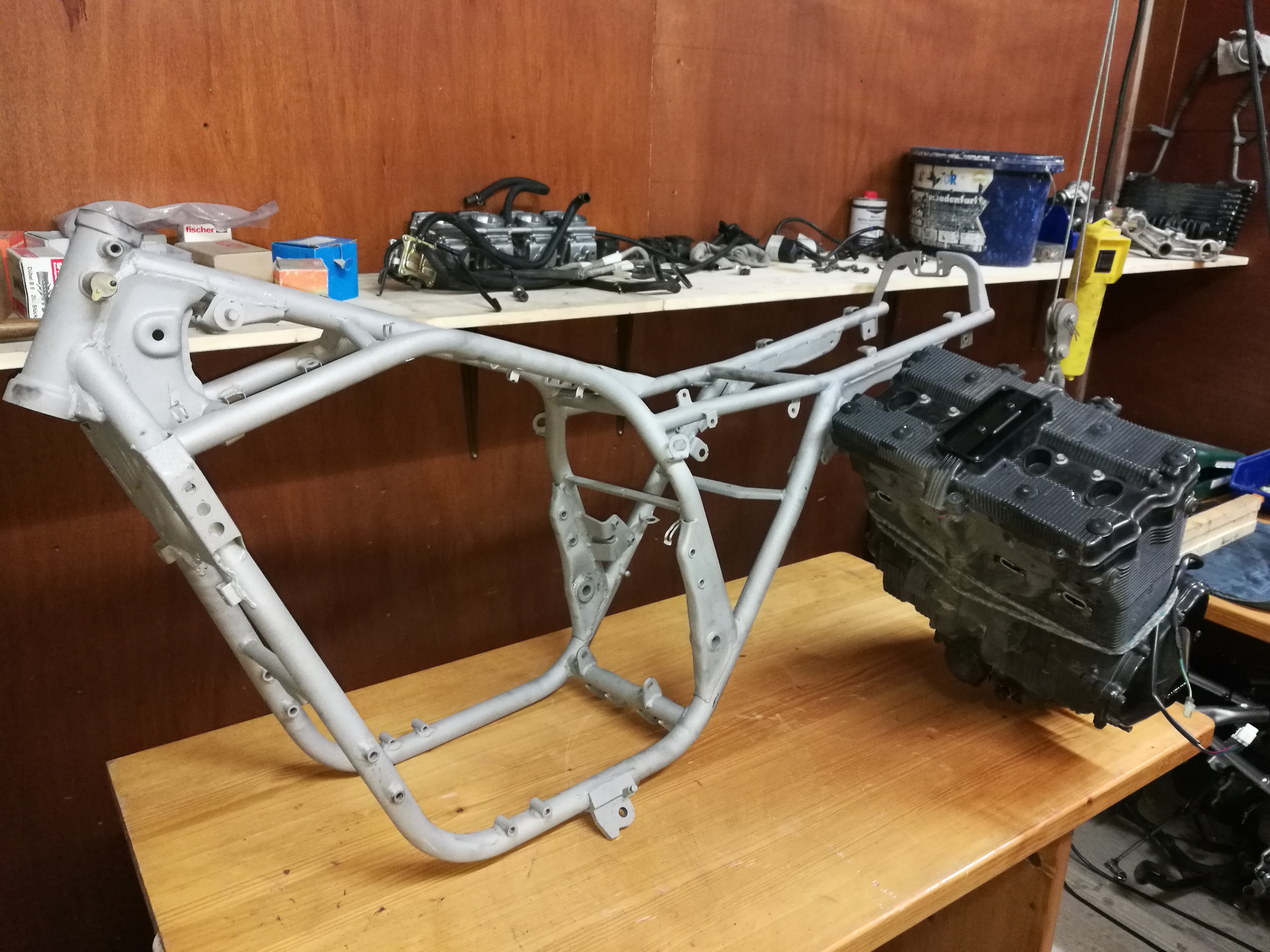

Mal wieder ein Bild von meinen Katana-projekt! Der Rahmen ist lackiert, und der Motor hängt im Rahmen! Der Krümmer ist auch schon dran! :D

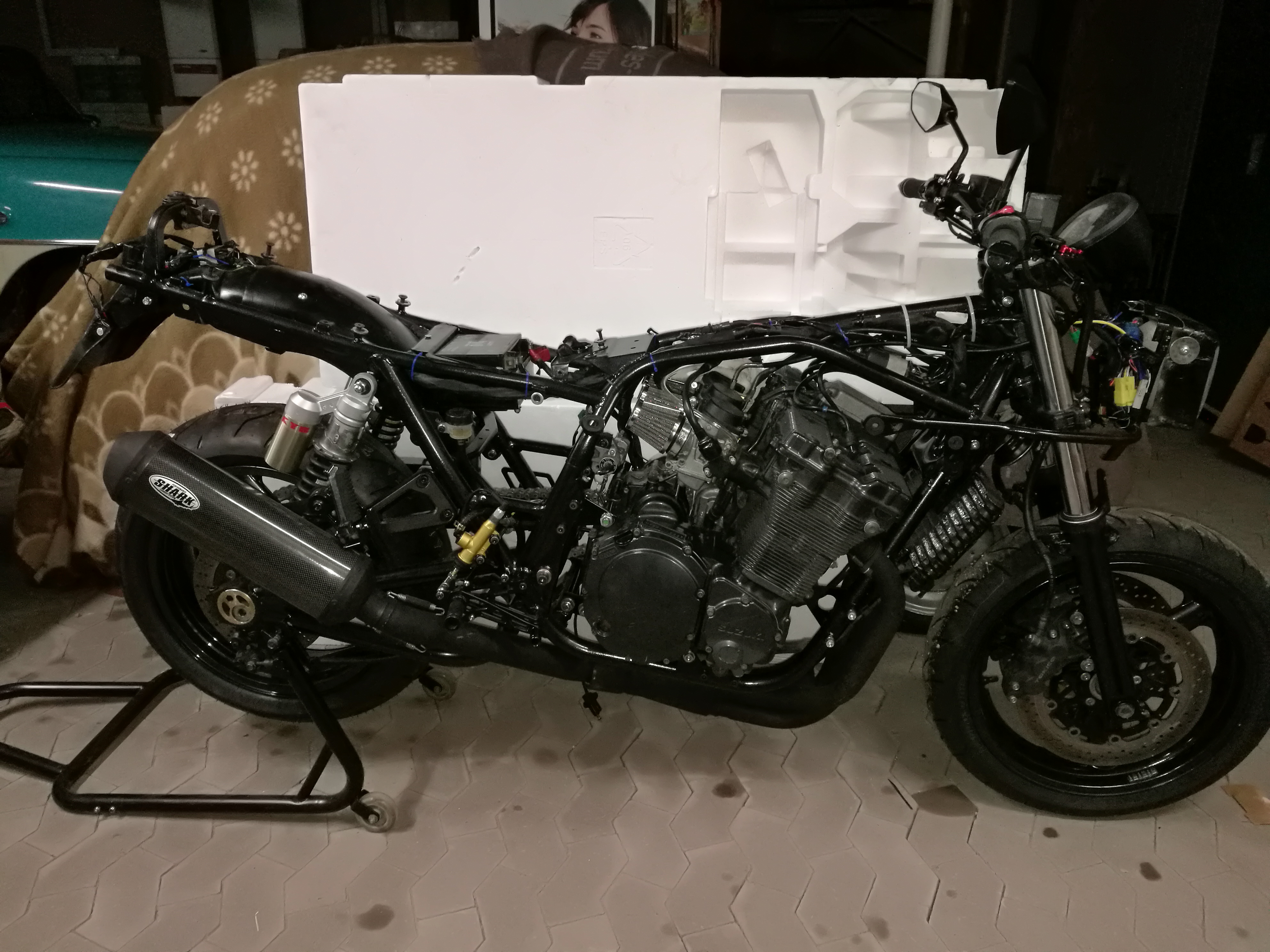

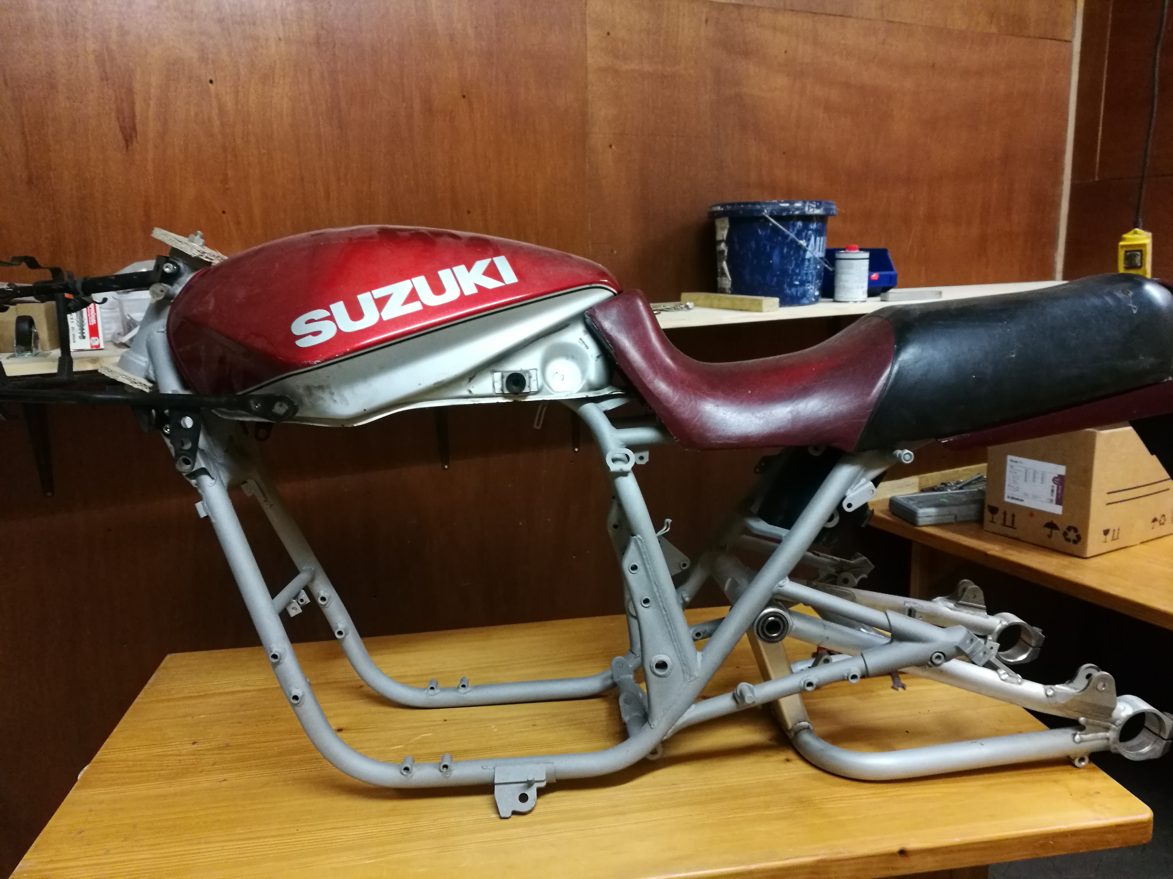

Hallo, und Guten Morgen! Jetzt muss ich mich auch mal wieder melden und berichten wie weit ich mit meinen Umbau bin! Nach langem Warten (13 Wochen) hab ich meine Gabel von der Firma bekommen die mir ein neues Gabeljoch drehen und einpressen sollte, zurück bekommen! Da war natürlich die Motorrad Saison schon voll im gange, und die Motivation weiter zu Schrauben beim Arsch! Im Herbst bin ich dann wieder in der Werkstatt und habe sie soweit fertig gemacht! Die Lackteile wollte ich dieses mal mit Carbon Folie überziehen! Wie sie dann fertig zusammen geschraubt war, und ich sie länger betrachtet, gefiel mir das schwarze Carbon nicht mehr! Habe sie dann wieder auseinander genommen und die Folie wieder ab gemacht! Jetzt werden die Teile lackiert! Muss mir nur noch was besonderes einfallen lassen! Das Bild zeigt sie wie sie jetzt in der Werkstatt steht! Gruß Katanasepp
