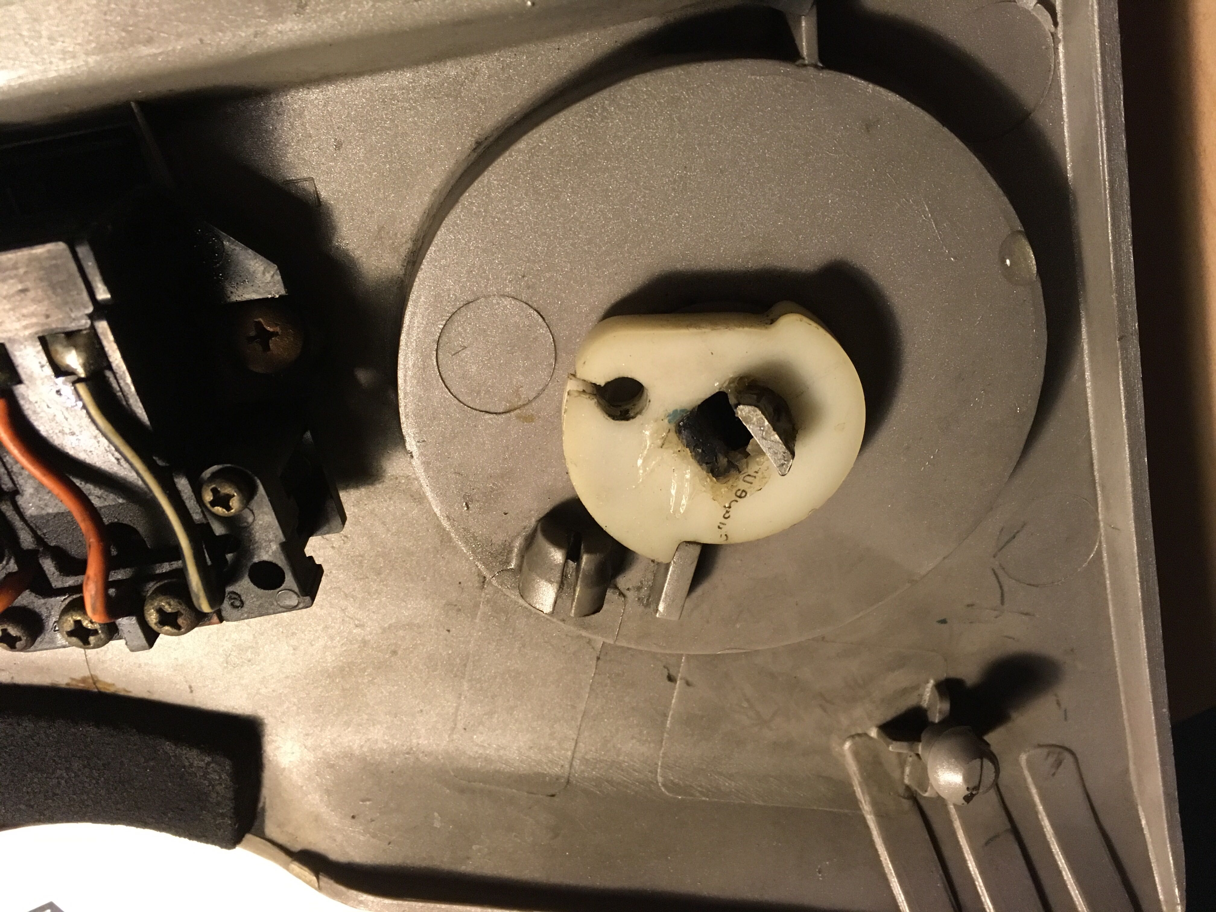

Bei Betätigung des Choke -Drehknopfes bleibt dieser nicht stehen, will sagen er arretiert in keiner Position. :?
Ist das für die Katana normal, oder liegt der Fehler ev. zwischen den Ohren? :shock:
Ich kann ja schlecht die ganze Zeit den Choke festhalten???? :o
Danke für Tipps an den DAU.

normaler weise befindet sich hinten zwischen dem Seitendeckel und der Zugaufnahmescheibe eine Wellenscheibe, und aussen liegt ein Stückchen Gummischlauch in einer Ausfräsung im Choke-Drehknopf der das Zurückdrehen verhindert.
Ich vermute das der Chokeknopf an den Rastnasen in der Zugaufnahme gebrochen ist (bekanntes Problem), und der Vorbesitzer hier etwas gefummelt hat, dass der Knopf wieder im Seitendeckel hält!
Im Normalfall hilft da nur ein neuer Choke-Knopf! :roll:

Ich fürchte, Du hast recht.. :cry: :cry:

Da hilft nur neu, damit es wieder gut funktioniert!

Update vom Freundlichen
Alle Teile seit Mittwoch da. :)
Preis für alles incl. Decals + Märchensteuer 60 € :)
