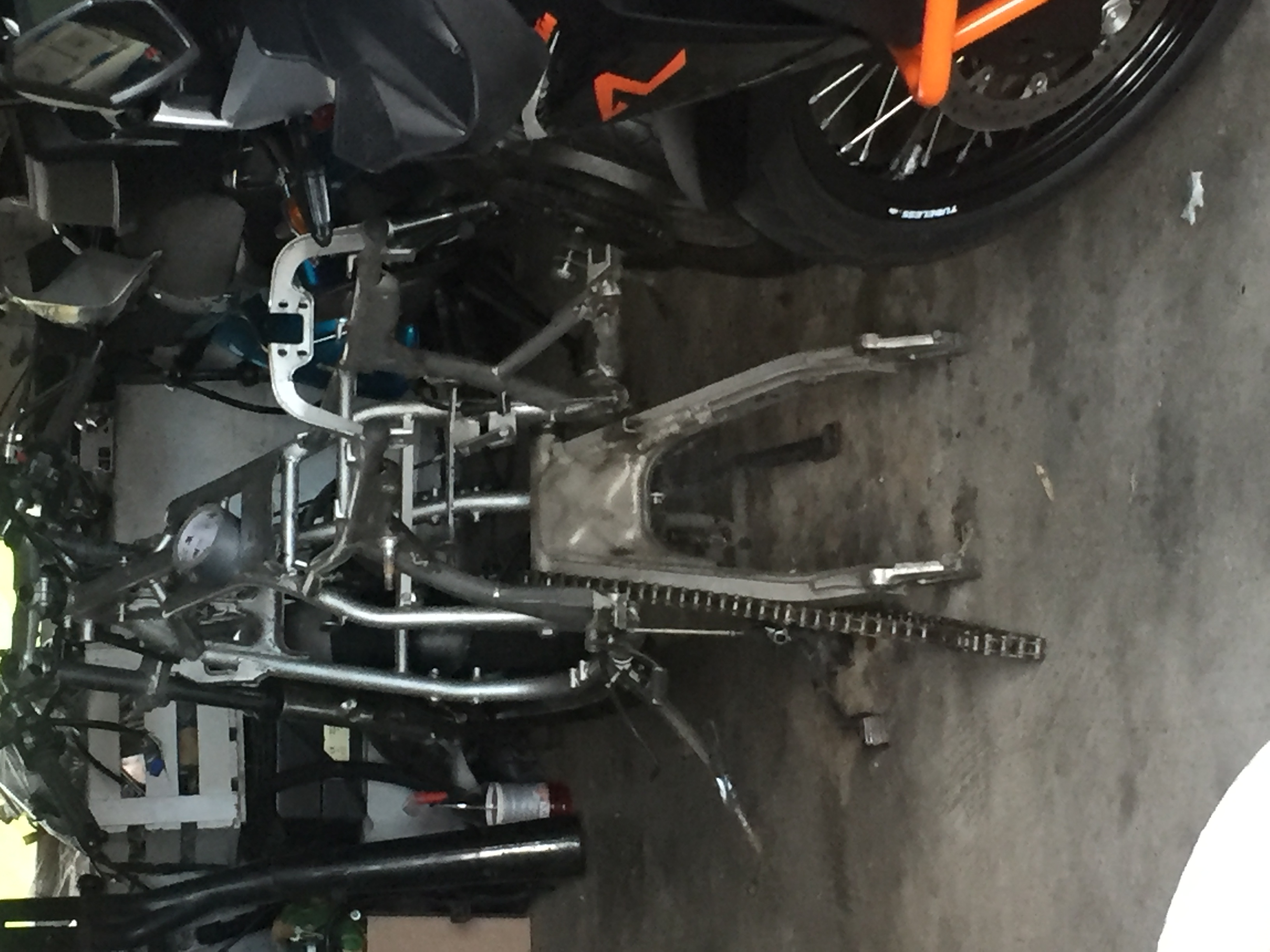

Inzwischen habe ich alles zerlegt, so dass nur noch der Rahmen dasteht. Das größte Problem dabei war, die Demontage des Seitenständers. Das hätte ich so spontan nicht erwartet. Ich habe wirklich mit viel Geduld versucht die Schraube rauszubekommen, gedreht dann geklopft usw. Sie hat sich massiv geweigert. Aber auch meine Geduld kennt Grenzen und wozu besitzt man eine Flex. Hat jemand eine neue Schraube für mich - besser gesagt für den Seitenständer.
Wirklich alles demontiert - was habe ich nur getan?! Ein wenig Stolz aber auch gleich Sorge. Bekomme ich das jemals wieder zusammen? Na die Einzelteile werden ja auch ganz gut gehandelt.

Fast zerlegt - nur noch Kleinigkeiten und der Seitenständer.

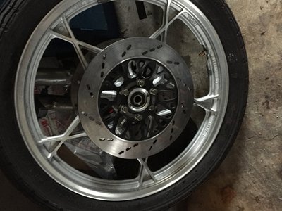

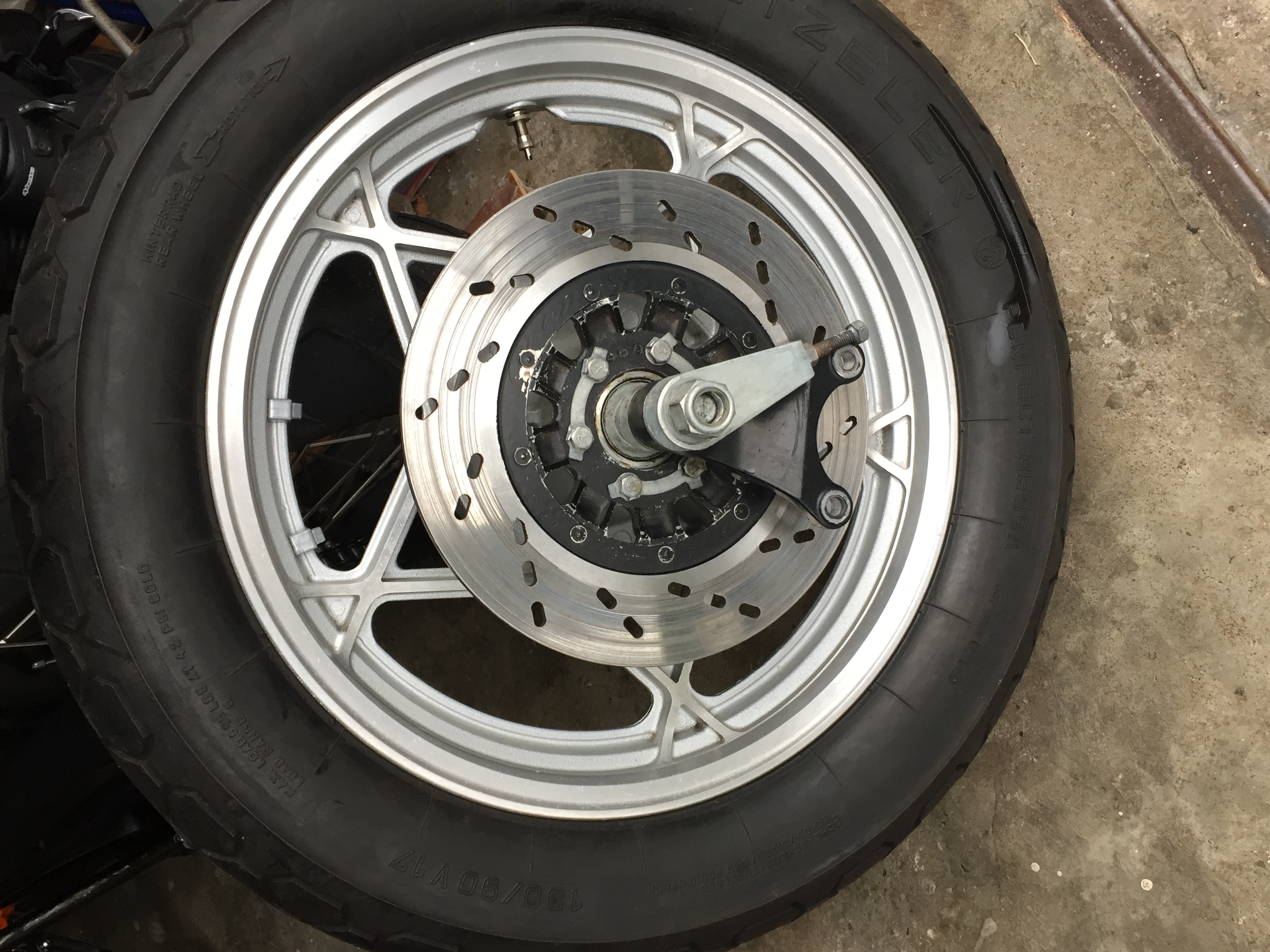

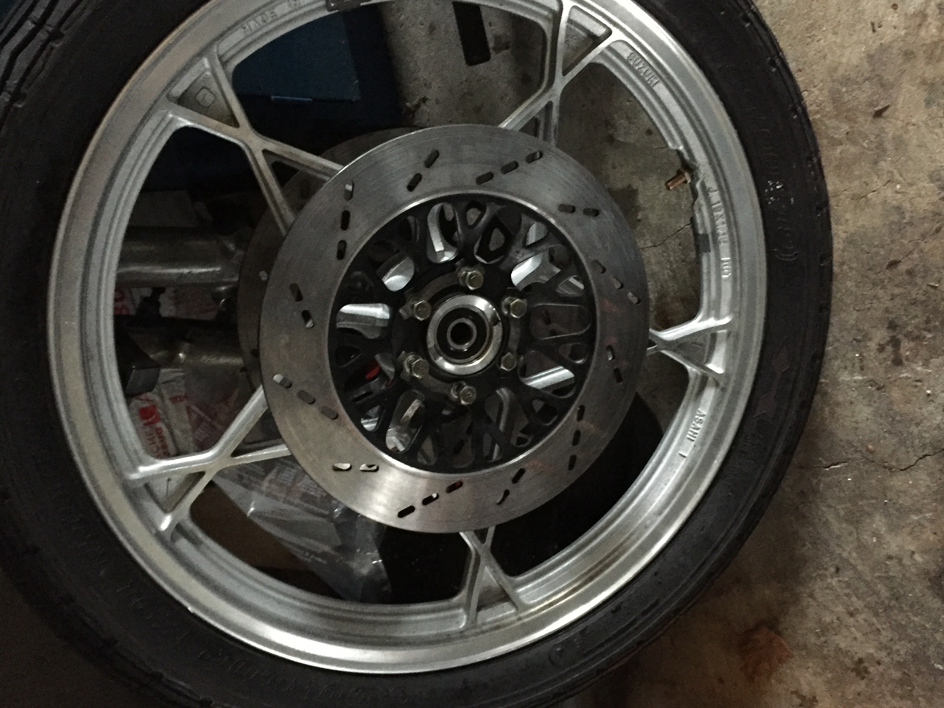

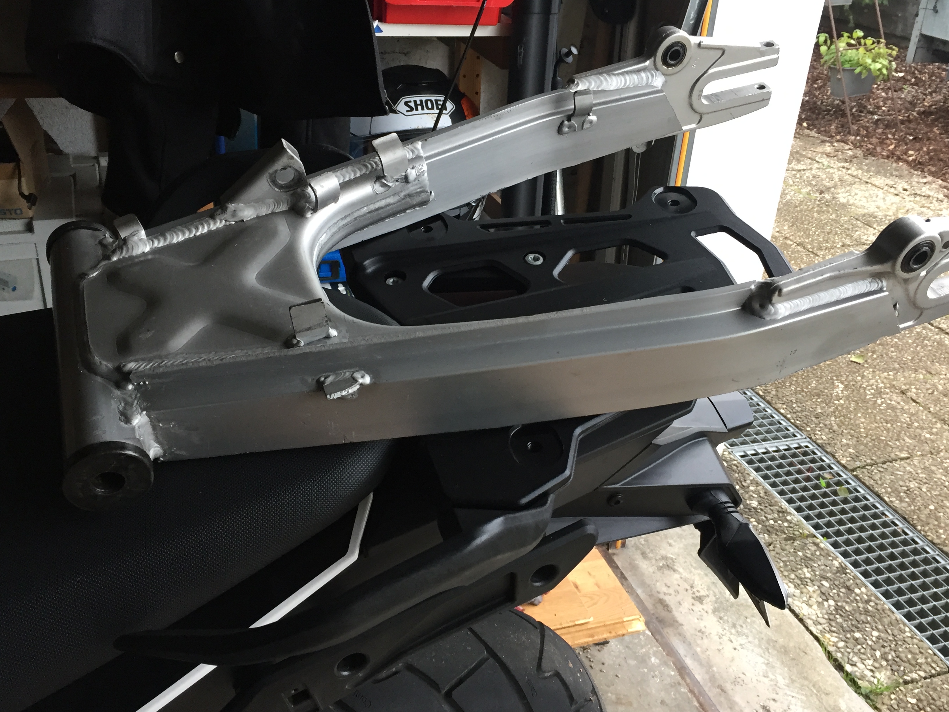

Habe am Wochenende mal ein wenig geputzt.
Die Felgen geschrubbt (Ohne Zahnbürste ;) ) und die Schwinge gereinigt. Das Ergebnis - ich bin erst mal ganz zufrieden.

Vordere Felge
Vordere Felge
Hintere Felge
Hintere Felge
Schwinge
Schwinge
