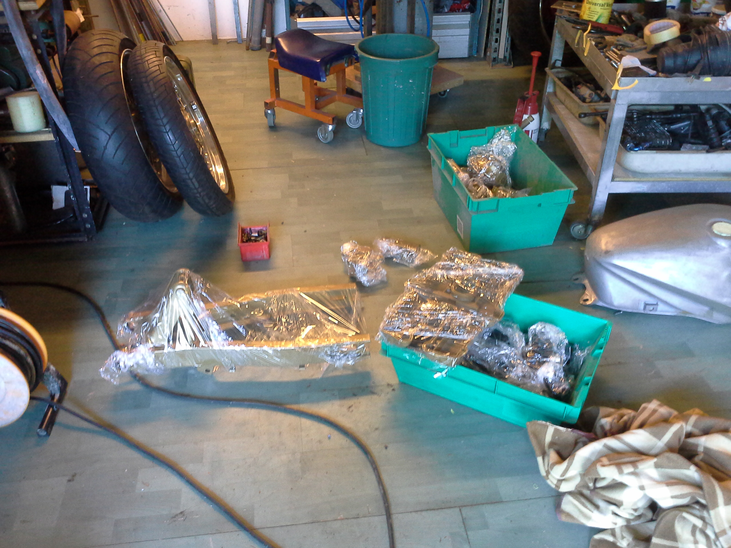

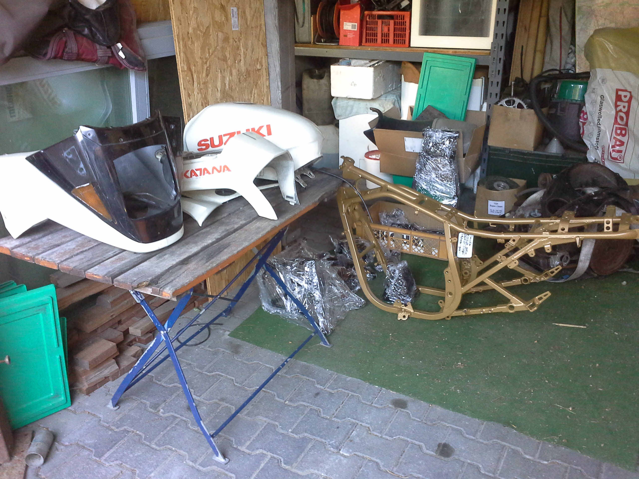

Bin grade dabei meine Klappi wider ind Original zu zuversetzen. Na nicht ganz, Telefix-Lenkstummel kommen rauf, mit den Originalen kann ich nicht fahren. Edelstahl Auspuff mit Laser Tüten und von der 11er EF das 3,5" Hinterrad, aus dem Auslandsmodell. Dann kann ich tatsächlich ein 150Pneu aufziehen :lol: noch in Teilen, aber zum Euro-Kat soll es fertig werden :lol:
