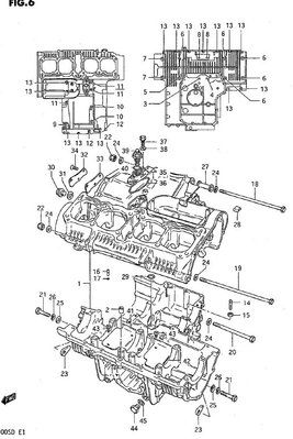

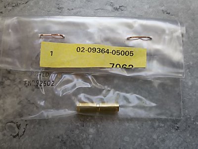

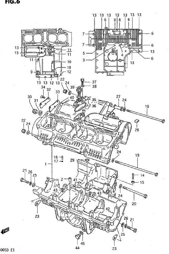

Ich baue gerade den Motor für meine 2. Katana(1100) auf und habe ein kleines Problem.
Wo ganau im Kurbelgehäuse sitzt die Teilenummer 09364-05005.
Nr.16 auf der Explosionszeichnung.

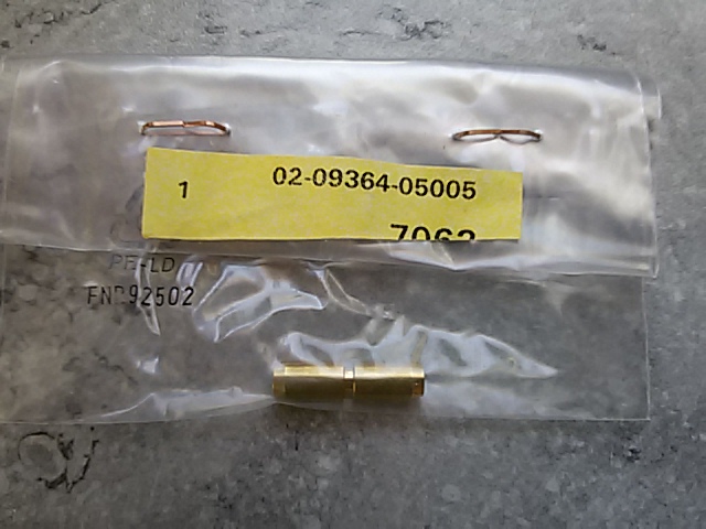

Das ist das Teil was in dem Öl Kanal bei der Kurbelwelle beim Rollenlager aussen steckt (Zuendungsseite).
Sie mal in jede Kurbelwellen Schale wo das Loch für die Ölversorgung ist du wirst merken in einem steckt so ein Messing teil drinn und das ist seine Nummer 16 .Wenn das Teil nicht beschädigt ist oder extrem verstopft muss du es nicht wechseln.
