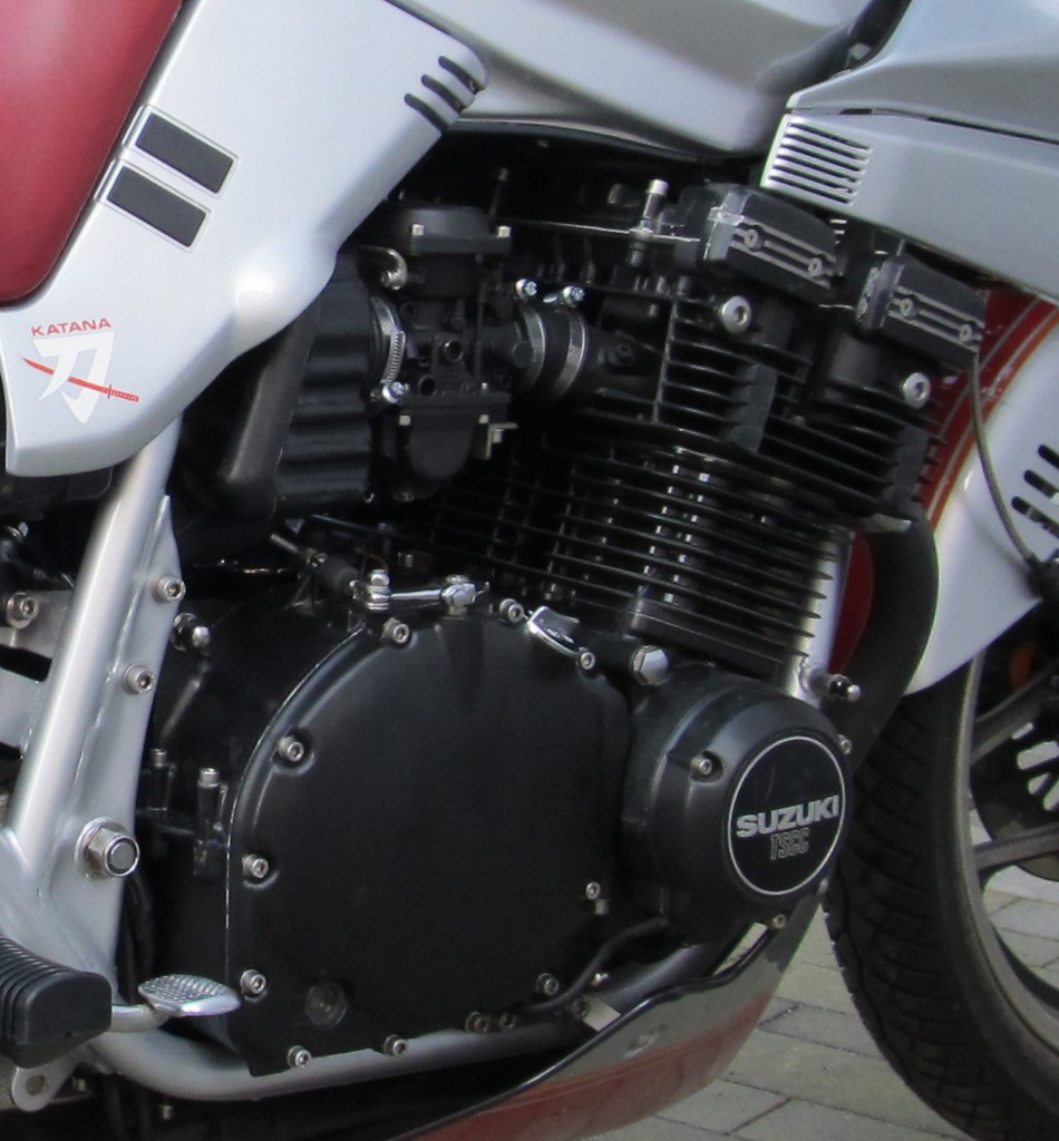

Ach ja das Bild ist von meinem Gespann Projekt mit Smart Hinterrad

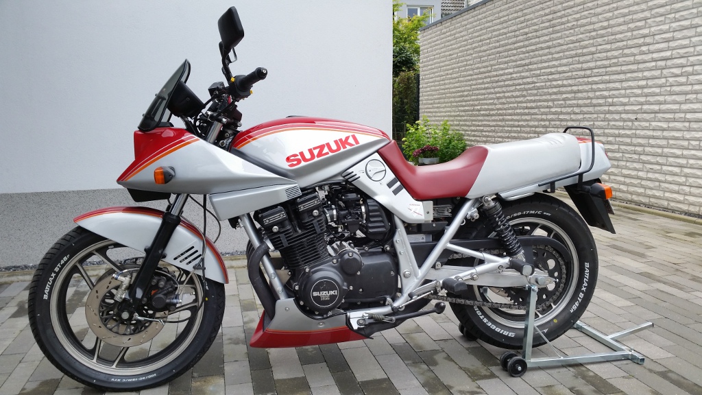

Schönes Moped nach dem Lacksatz zu urteilen ist das aber kein deutsches Modell oder?

Laut meinen Infos sind doch die Katana S Modelle und
Ach ist ja auch wurscht Hauptsache die Kisten fahren und machen Spass.
