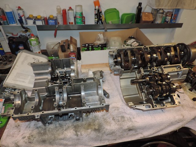

Den Motor habe ich gestern zerlegt:
und wohl mal richtig Glück gehabt :evil:
eine Senkkopfschraube der Haltebleche ist abgerissen und ist zwischen die Ölpumpenzahnräder gefallen, und hat ein Zahn ausgebrochen!
Jetzt erst einmal alles reinigen, dann den Block strahlen und lackieren.
wie´s weiter geht - kommt!

... so, Motor ist gewaschen,
den abgerissenen Schraubenrest konnte ist glücklicherweise einfach herausdrehen :D
jetzt geht der Klotz zum `Strahlemann` und dann geht's weiter ...

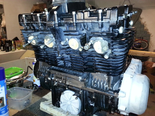

so, nach Erledigung aller anderen Baustellen (beruflich, wie auch privat) ging es jetzt weiter!
Der Motor ist gestrahlt, zerlegt, gewaschen und neu Lackiert, und das neue "Herz" ist verpflanzt!
dabei wird, auch wegen dem Ölkühler, die Ölpumpe aus einem 75er Motor verbaut:
diese fördert aufgrund des anderen Übersetzungsverhältnisses mehr Schmierstoff durch die Lebensadern! :)
... in kürze geht's dann weiter!
Jetzt warte ich noch auf den Zylinderkopf,
der wird gerade noch Überarbeitet (Ventilsitze nachgearbeitet, usw..).
