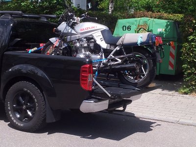

Bin zwar erst ein paar Tage aktiv im Forum unterwegs aber möchte trotzdem meine Restauration ein wenig dokumentieren. Evtl. gibt es ja auch Tipps von den Restaurationsprofis :D
So fing alles nach 600km (Braunschweig-München) und ner langen Nacht hinterm Steuer an....endlich verladen und ab nach Hause...nur nach ner kurzen Kaffeepause
Ab nach hause....
Ab nach hause....

Dem Bild nach zu urteilen, sieht die Katana ja gar nicht so schlecht aus.
Viel Spass damit ;)
