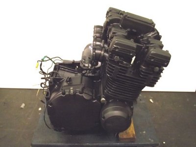

Habe einen Motor erstanden wie auf dem Bild Motornummer gs1100x 131182 mit 24 Ventildeckelschrauben und der Deckel von der Entlüftung ist rechteckig,er hat auch gestreifte Außendeckel am Zylinderkopf .
Mein jetziger hat nur 20 Schrauben und sollte oder ist ein 83 Bj Motornummer gs1100x 134966 .
Gibt es da unterschiede vom Aufbau .

grundsätzlich gibt es keine Unterschiede, lediglich der Zylinderkopf mit der Ventildeckelverschraubung ist, wie du schon festgestellt hast, anders!
Sieht aus wie ein Motor von einem Auslandsmodel!
Achte nur beim Einbau darauf, ob vorher ein Ölkühler verbaut war, und deshalb ein Verschluss an der Oelfilterzuleitung eingesetzt ist!

wenn der Motor 10 Jahre im freien stand, ist das Risiko das die Zylinder und die Ventile angerostet sind, natürlich sehr hoch!
Da du den Motor aber aufbauen willst, ist es halt eine sache des Einkaufspreises in Verbindung mit den Fahrtkosten!

Ach ja, und nicht versuchen, ob der Motor dreht. Auch nicht von Hand. Wenn er so lange unter beschissendsten Bedingungen gestanden hat, dürfte er spätestens nach diesem "Dreh-Test" hinüber sein. Flugrost auf den Laufbahnen wird er nach dieser Zeit in jedem Fall haben und den arbeitest Du beim Drehen dann schön ein :?
Jörg Cordscheips hat mir vor Jahren mal erzählt, daß ALLE Motoren, die lange gestanden haben und die er geöffnet hat, immer Flugrost auf den Laufbahnen hatten. Auch die Motoren, die trocken gelagert waren.

...unabhängig vom eventuellen Rost, kann man davon ausgehen das sämtliche Gummidichtungen, Simmeringe mit den Jahren des unbenutzseins hart geworden sind. Bedeutet das z.B. Ventilschaftdichtungen hart und undicht werden, entsprechend hoch ist der Ölverbrauch.
Ich habe meine Erfahrungen damit gemacht, ältere Motoren die lange gestanden haben mit unbekannter Laufleistung sind eigentlich reif zum Überholen, zumindest aufmachen, diverse Dichtungen erneuern und Kolben/Buchsen vermessen, usw...
Hoffe Du hast Glück, den schwarzen Motor auf dem Bild hab ich doch schon mal für recht teuer Geld in der Bucht bei nem Teilehändler gesehen...
