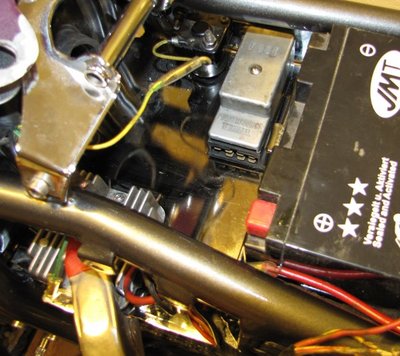

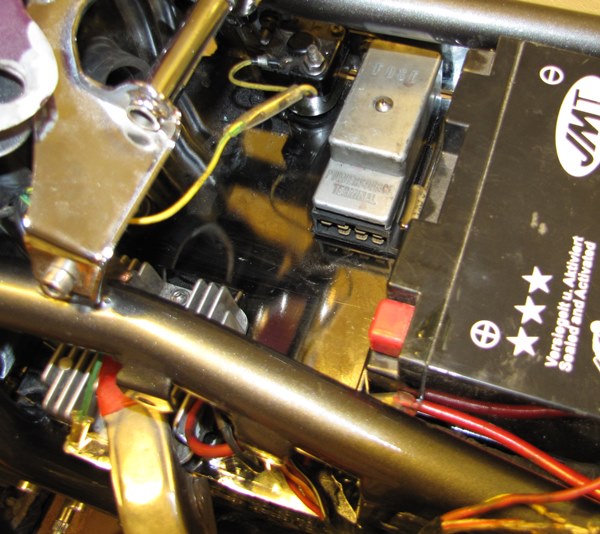

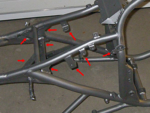

So, da doch einige Interessierte da sind,
hier mal ein paar Bilder vom Aufbau!
Das Ergebnis: Die Zusatzhalter und Knotenbleche am Rahmen: Elektrik: Es sind einzelne Alubleche (Verchromt), der Kabelstrang wurde Angepasst und entsprecht verlegt.
