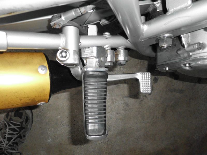

Ich habe die auch bei mir verbaut, und die gleichen Probleme gehabt ;)
Für die Auslandsmodellfussratsen benötigst Du auch das dazu passende Bremspedal ... der unterscheidet sich nämlich von dem herkömmlichen.
Die hinteren Rasten passen nicht ohne Anpassarbeiten in die Aufnahmen. Du musst ein bißchen abfeilen, damit die passen. Auch die Arretierung der hochgeklappten Rasten funktioniert nicht in den Aufnahmen, da die Importrasten über eine Kugel mit Feder fixiert werden und diese Mimik nur bei dem Importrahmen vorgesehen ist.
Ich habe mir dafür ein Loch in den Rastenausleger gebohrt und mit einem federnden Druckstück versehen.
Hier mal ein Bild auf dem man das sehen kann ...

Danke für das Bild. Leider erkenn ich da nicht so viel, ich hoffe ich verstehe wie du meinst.
Die Bohrung für die Schraube der Raste hast du etwas nach unten/ vorne verlegt?
Und in der alten Bohrung ist das Druckstück?

Verfasst: So 3. Nov 2013, 22:09
Die kleine Schraube mit der Mutter, ist das Druckstück.
Die Raste ist weiterhin mit der M8 Schraube fest gemacht.
Wenn ich dran denke, dann mache ich morgen mal ein Bild davon.

So, hier mal ein Bilder von der ...
Fussraste mit Befestigungsschraube von oben ...
... und von unten mit dem M6-Druckstück
Re: Fussrasten vom Auslandsmodell anbauen
Verfasst: Di 5. Nov 2013, 16:46
Und hier noch Bilder von dem Bremspedal ...
