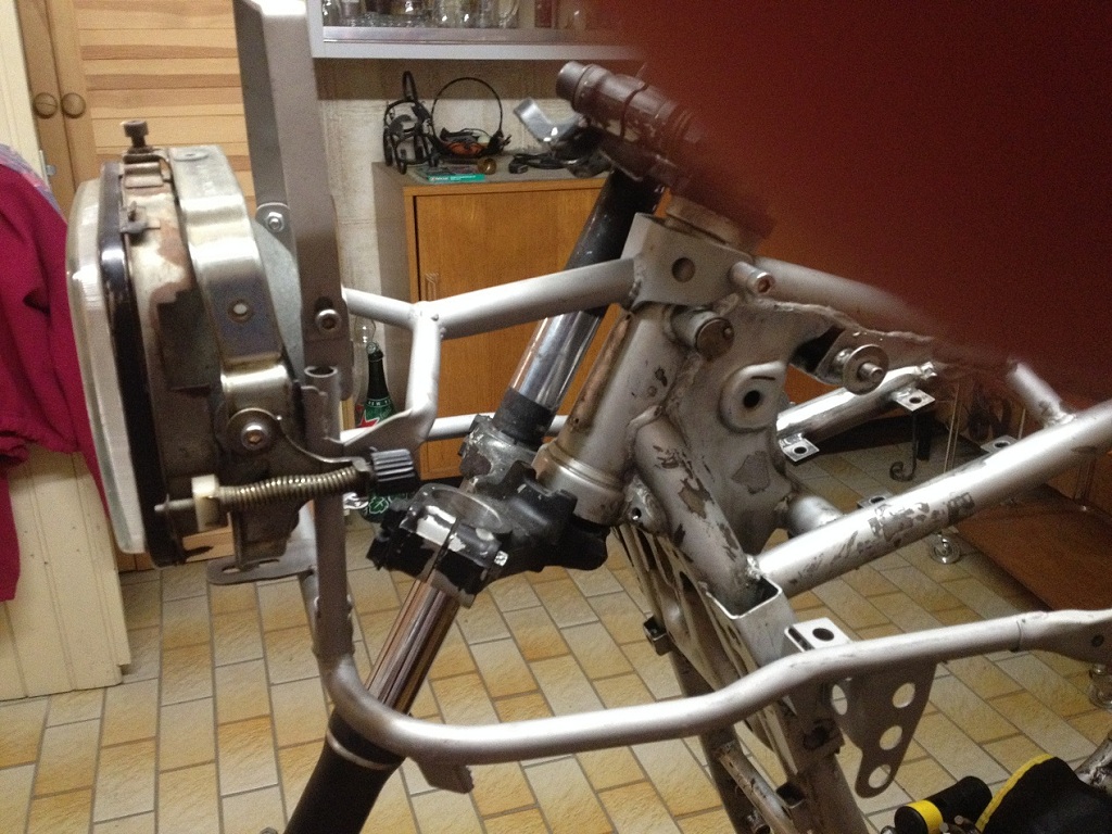

Re: Gabel GSXR 1100 W
Beitrag von GEBi »
Diese Gabel habe ich verbaut! Passt!
Bild >>>Bild

GEBi hat geschrieben:Diese Gabel habe ich verbaut! Passt!
Danke Euch Beiden das ist ja schon mal positiv.
Wenn das evtl. So problemlos geht dann tausche ich vielleicht doch die Banditgabel aus.
Gebi bei Deinem Umbau musstest Du an der Verkleidung etwas abnehmen ,
das hab ich soweit verstanden aber den Rahmen hast Du auch noch erwähnt
Was war da noch zu machen?
Sergio
der halter muss etwas aufgebogen werden
und an der verkleidung musste ein bisschen an der zur gabel gewandten seite abschleifen
..Lenkanschläge ?
jupp, geht...
hat die w gabel die nicht sogar an der richtigen stelle ?
