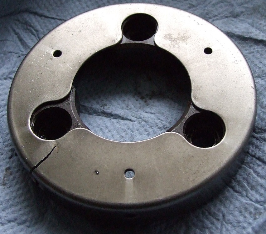

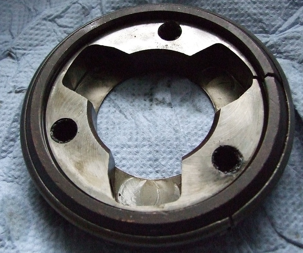

Hi an alle hilfreichen hier!
Nein, leider ist es schlimmer... Keine Ahnung wieviel Wumms dieser Anlasser hat, aber der Freilauf, also die Anlasserkupplung, also das fette Gussteil aussen, das ist mehrfach gebrochen.
Man kann es bei Suzi nicht mehr bestellen.
Wer hat so etwas liegen?:
schöne uploadfunktion ist das! - also hier von vorn.
Danke für jede Rückmeldung.
Grüße von Speermix!!

Re: Anlasser für 750er, gebraucht kaufen oder reparieren???
Beitrag von **Pepe** »
@ 1135
Ich glaube es geht Speermix um den Freilaufkorpus mit den 3 Trabanten Körpern hinter dem Polrad und nicht um den Anlasser selbst.
