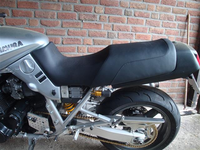

Sodenn - heute kam endlich die Sitzbank vom Sattler. Jetzt hab ich Druck, weil ich diese Woche noch irgendwie zum Tüv muß.
Hier ist das Sofa:
Schwarz bezogen, vorne hat's so ne perforierte Optik und hinten glatt.
Und so sieht's drunter aus:
