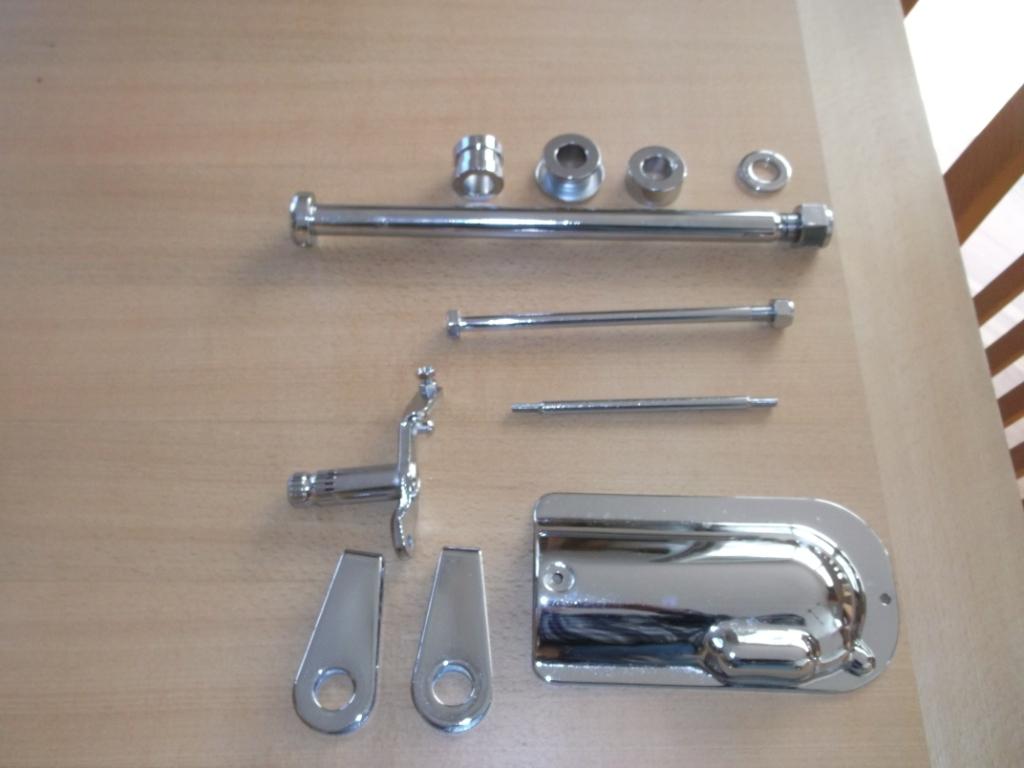

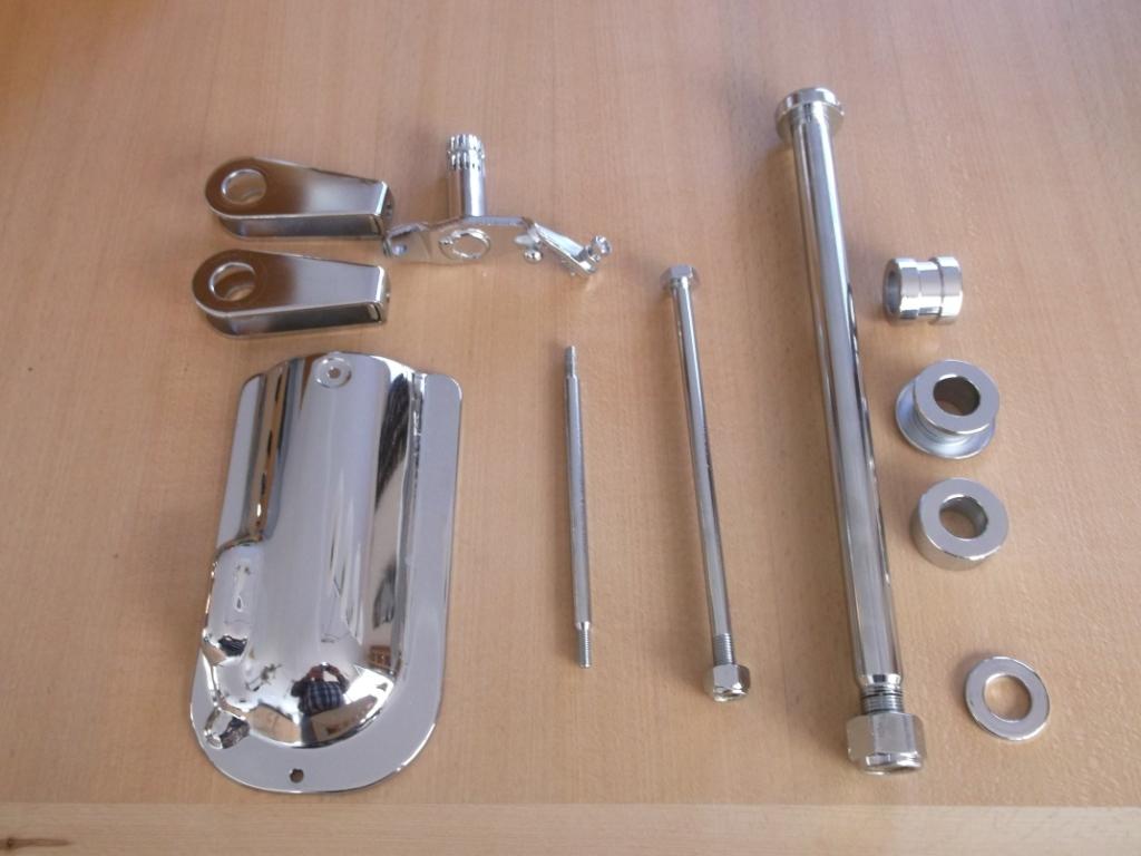

color=#0000FF]Hab was neues vom Verchromer zurückbekommen.[[/color]

Alter das glänzt ja -aber nicht das die Kati zum Schopper mutiert!!!
Re: Mal was NEU machen
Dreißig Euro für das Verchromen? Inklusiv aller Vorarbeiten?
Das klingt wirklich preiswert...
Wie lange hat Dröge denn dafür gebraucht?
Ich glaube, den muss ich auch mal aufsuchen...
...munter bleiben!
Ging Ruckzuck.
Donnerstag abgegeben und Montag abgeholt.
Dröge hat sich spezialisiert auf Kleinteile zu verchromen. er macht es oft für die Möbelindustrie (Beschläge und so)
Übrigens fährt er selber ne 1100er Zephyr. Der versteht unsere Macken. Hat selber an der Karre einen Kupplungsdeckel mit Glasscheibe und zudem alles vollverchromt.
Aber eins sag ich Euch:
LASST NIE DIE ACHSEN VERCHROMEN
Ich hab 1,5 Stunden von Hand das Zeugs wieder runtergeschliffen--> passte nicht mehr durch die Achsteile und Radlager.
Werde ich so schnell nicht vergessen.
Aber Qualitativ sehr hochwertig gemacht, da Dröge die Teile erst vernickelt, dann verkupfert (was nicht immer selbstverständlich ist) und dann erst verchromt.
Das Kupfer ist super als Rostschutz. Machen viele nicht mehr.
