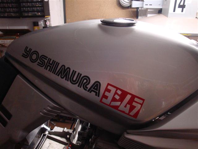

Diese kleine Kosmetik hat den Weg ans Moped gefunden und bleibt da auch erst mal, bis irgendwann vernünftig lackiert wird...
Vorher:
Nachher:
So ist das jetzt natürlich eine Art Mogelpackung, wenn man's genau nimmt, weil ja alles Mögliche verbaut ist, aber nix von Yoshimura. Außer dem Aufkleber.

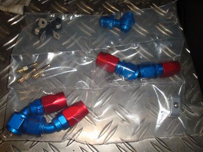

Die Fittings kaufe ich bei
ISA Racing. Da gibt's auch jede Menge anderer Sachen mit Suchtfaktor. Ich hab meinem Bestellzettel unter anderem noch ein paar sogenannte Speedbleeder zugefügt, die das Entlüften der Bremse deutlich erleichtern. Das sind Entlüftungsnippel, die anstelle der Originalen in die Bremszangen einbebaut werden und ein Kugelventil eingebaut haben. Damit entfällt das ständige auf- und zu drehen beim Pumpen. Ist ne riesige Erleichterung und kann ich bedingungslos empfehlen.
Wenn ich ehrlich bin, kann ich diese rotblauen pornösen Fittings nicht besonders leiden. Es gibt die auch in schwarzsilber, sind dann etwas teurer und sehen tausendmal besser aus. Leider war alles außer dem letzten kleinen Adapter direkt am Motor in "schön" lieferbar. Das kleine Scheißding gab's nur in blau. Mit diesem Mix hätte ich nun garnicht leben können, also, Arschbacken zusammen und alles in blaubunt gekauft. Ich tröste mich damit, daß ich so ein ein paar Euro gespart habe, weil zusammen mit den schönen Anschlüssen auch ein anderer Schlauch fällig gewesen wäre. Den anderen hatte ich noch liegen...
