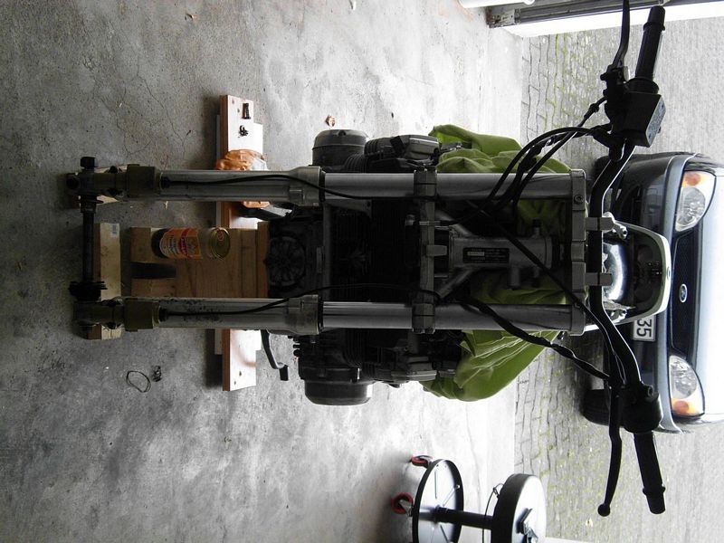

Über Ebay konnte ich eine schöne ABM-Gabelbrücke ergattern, an der ich dann schon mal die Cockpitbefestigungslöcher gebohrt habe um das Cockpit zu befestigen ...
Das Gabeljoch hat dann mal eine neues Lager bekommen und das Loch für´s Lenkradschloss ist gebohrt. Und alles dann einbaufertig gemacht ...
Gestern dann mal die Gabelbrücke montiert, den Lenker wieder befestigt und die Gabelrohre reingesteckt. Es sieht es wenigstens schon wieder fast so aus wie ein Motorrad ;) ...

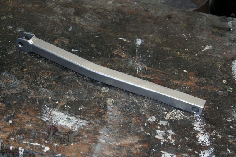

Die verlängerte Bremstrebe hat auch eine silberne Beschichtung abbekommen ...
