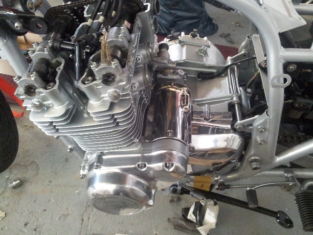

Motor lackiert und drinne...alle Deckel poliert....Kabelbaum verlegt...

Hübsch hübsch,
Und wenn ich das Bild sehe kommt mir ein eigenes todo wieder in den Sinn:
Hast du deine Seitendeckel nur poliert oder auch lackiert?
Mit welchem Kleber kriegen wir denn die runden Aluschilder (DHCC) wieder drauf?
Danke für Tipps
Gruss Speermix.
Grüße von Speermix!!
Beiträge: 67
Re: Noch ne Restauration :-)
Beitrag von speedball911 »
Alu polieren und dann mit Klarlack lackieren...davon halte ich nix. Habe ich mal bei polierten Felgen machen lassen. Ging nach hinten los....blättert mit den Jahren ab.

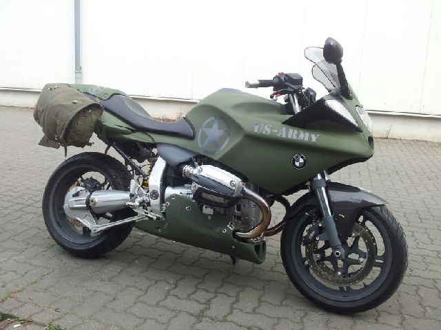

Immer schön mit Bremsenreiniger säubern und Autosol alle paar Monate reicht. Fahre das Ding eh nur bei Sonne..bei Regen kommt mein "Militärfahrzeug" zum Einsatz. Die kann Dreck ab...
Embleme auf Motordeckel kleben? Dafür gibt es hitzebeständiges Silikon. Mein Kumpel klebt damit immer seine Carbondeckel als Schutz auf seine Motordeckel. Ist nur leider schwarz.....also aufpassen ...und nicht zuviel davon...
