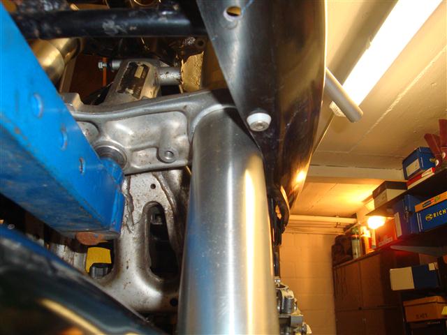

Thema Gabel.
Wie alle USD Gabeln ist auch die der SRAD ziemlich breit obenrum und schlägt an der Verkleidungshalterung sowie an der Innenseite der Verkleidung an.
Also Eisenfiedel raus für die Halterung, wieder zurecht schweißen und voilá:
