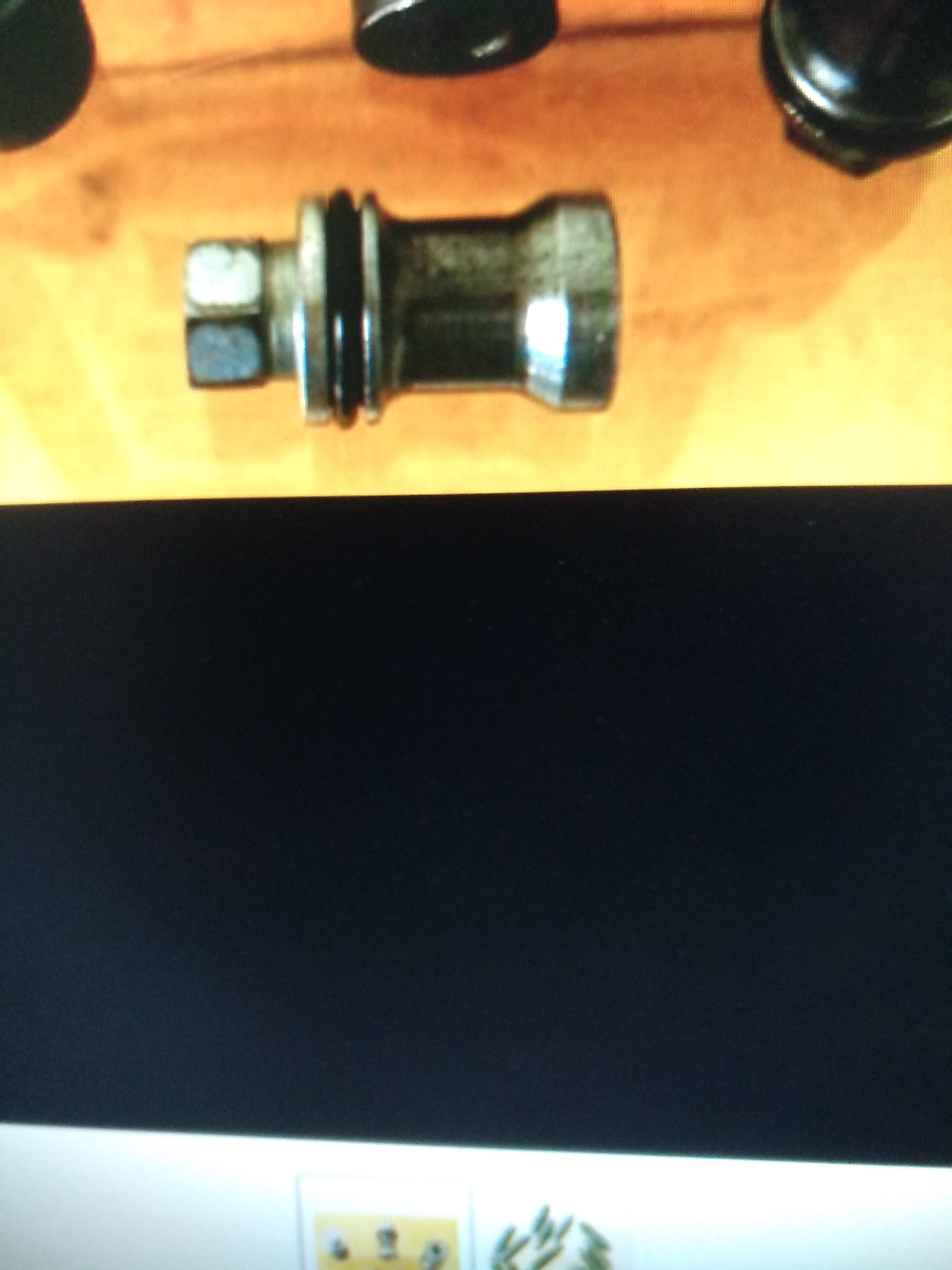

Sollten eigentlich die beiden O-Ringe sein , die auf die beiden Mutter Nr 14 kommen
Gruß HaBe
Re: Wo gehören die Dichtringe hin?
Verfasst: Mi 22. Jul 2020, 12:23
von HaBe
Hier mal ein Bild dazu
Gruß HaBe

HaBe hat geschrieben:Hier mal ein Bild dazu
Gruß HaBe
Komisch meine Danksagung ist irgendwieabhanden gekommen
Also noch mal recht herzlichen Dank für die sehr hilfreichen Antworten.
Auf die zwei Schrauben wäre ich nie im Leben gekommen

Die Kupferscheiben kommen unter diese beiden Schrauben mit den O-Ringen.
Martin
