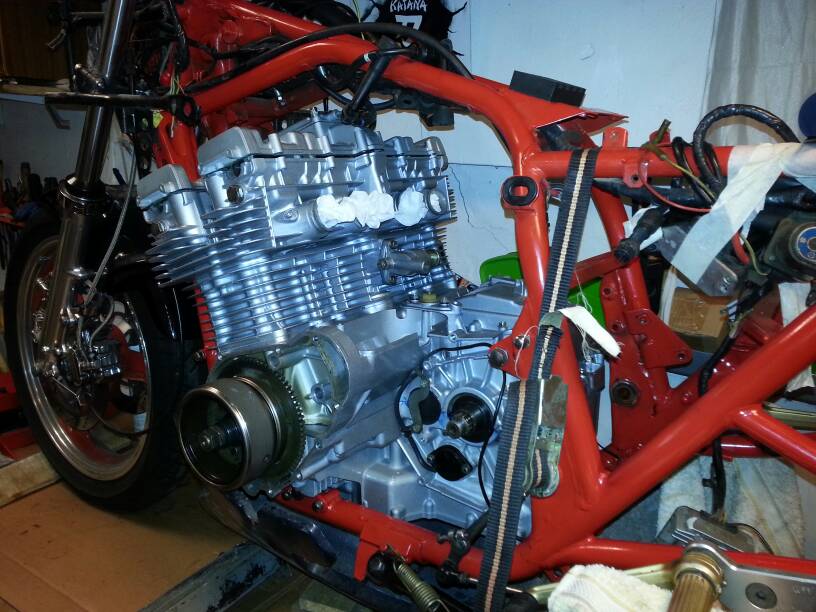

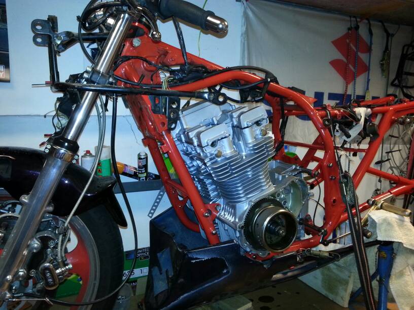

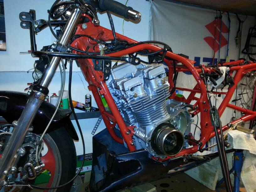

So,
Nun sind sie wieder vereint! :D
Jetzt gilt es, die neuen "Kleider" an zu passen!
... bis bald!

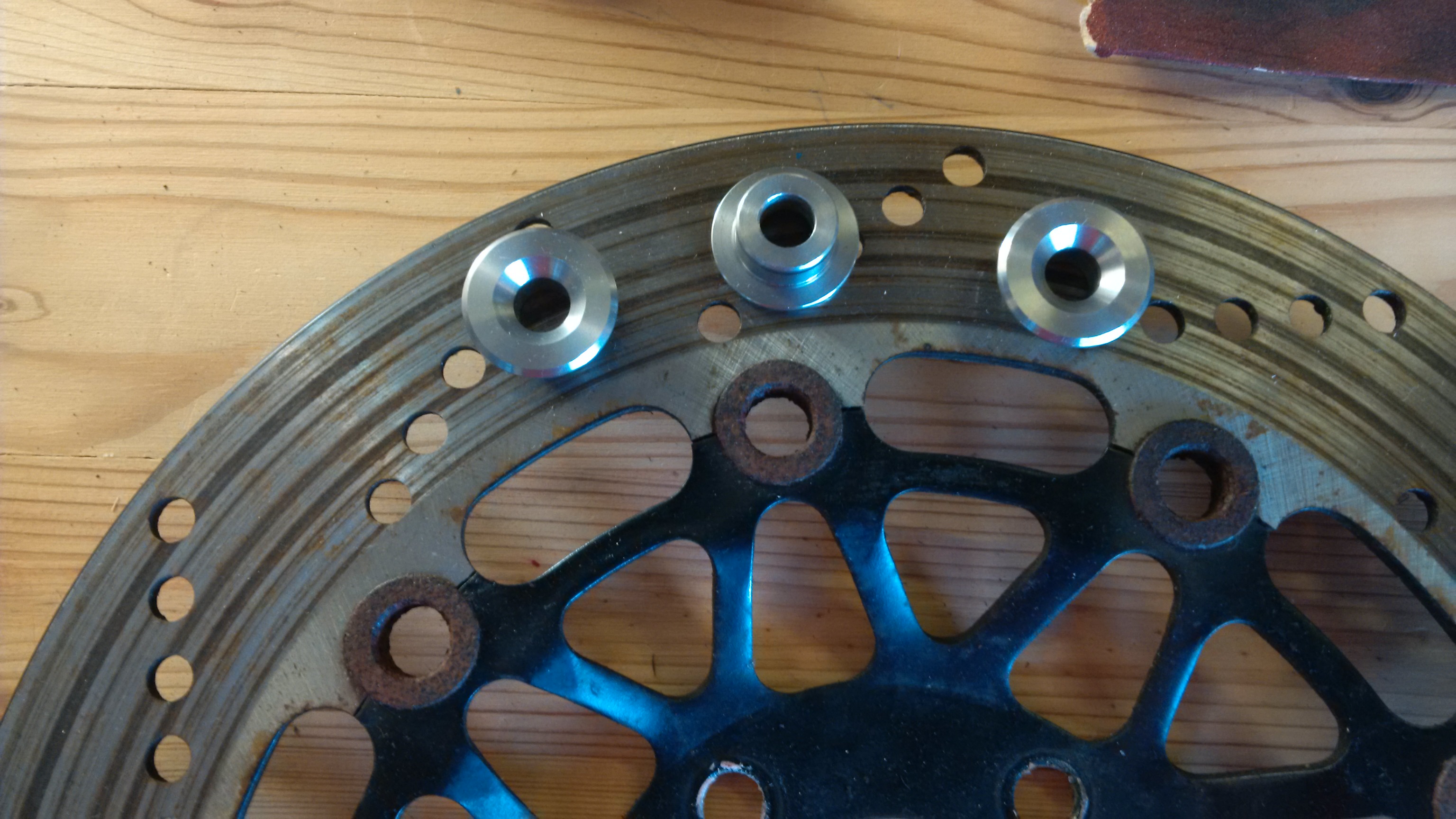

Habe das 18" Vorderrad der 400er Kati von `91 in die 11 er Gabel eingepasst, die Bremsscheiben der Selbigen mit neuen Floatern aufgearbeitet und die Bremssättel mit gefertigten Aufnahmen angearbeitet. Hinten musste die Hänsle um den Unterzug der K&J Schwinge geformt werden, dann ist das 5x18 Deget-Hinterrad mittig eingesetzt worden. Jetzt muss noch die Kettenflucht ausgearbeitet und die Bremsankerstrebe angefertigt werden.

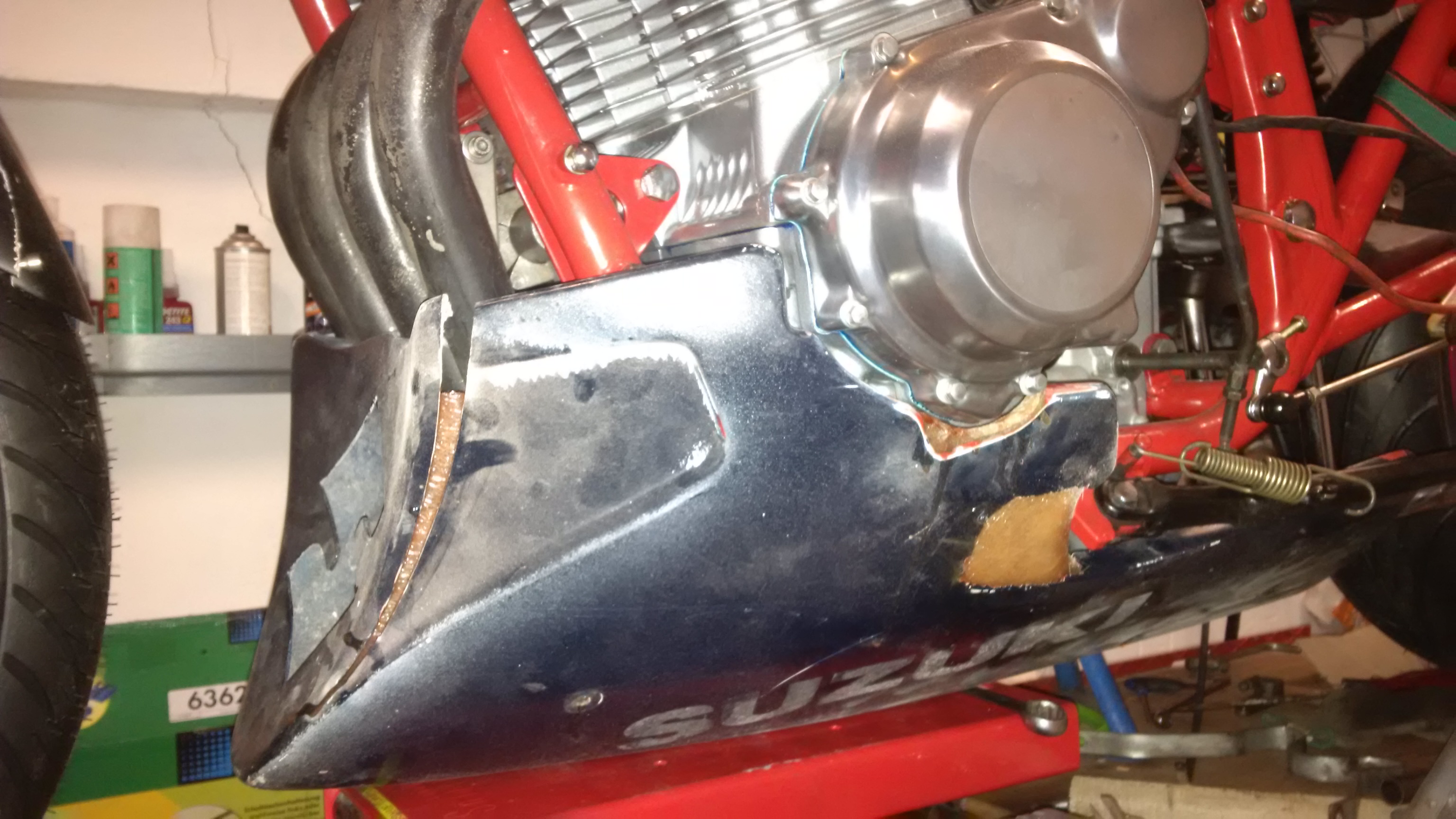

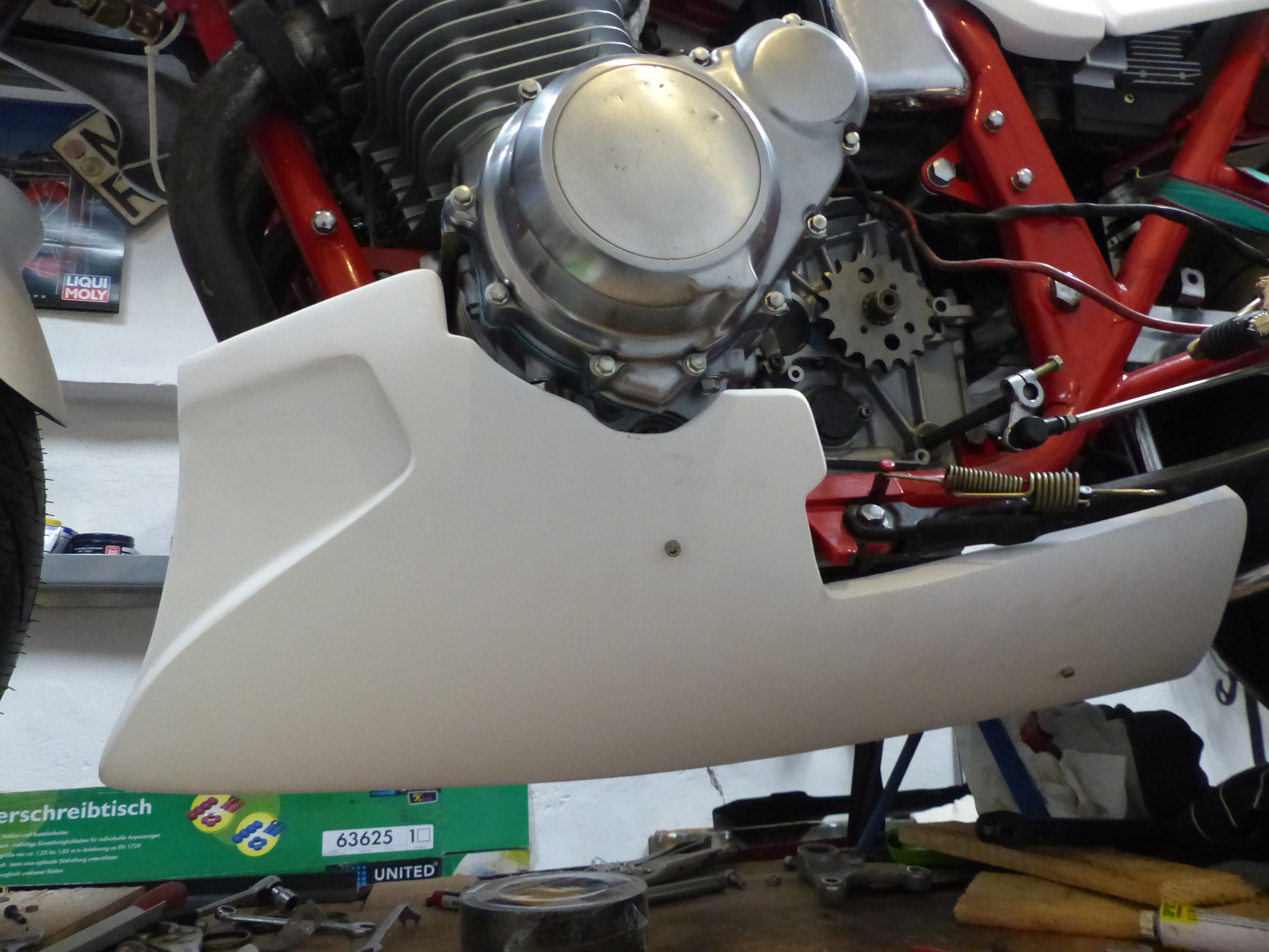

Aber nach dem Radeinbau ging es erst einmal an die Lackteile, da ich nur einen langen Speer-Bugspoiler einer GSX-ES bekommen hatte, musste ich diesen erst einmal an die Kati anpassen - der ES-Spoiler hat etwas andere Aussparungen für den Motor! Und dann noch die sehr MIESE Fertigungsqualität - zum Kot.....!

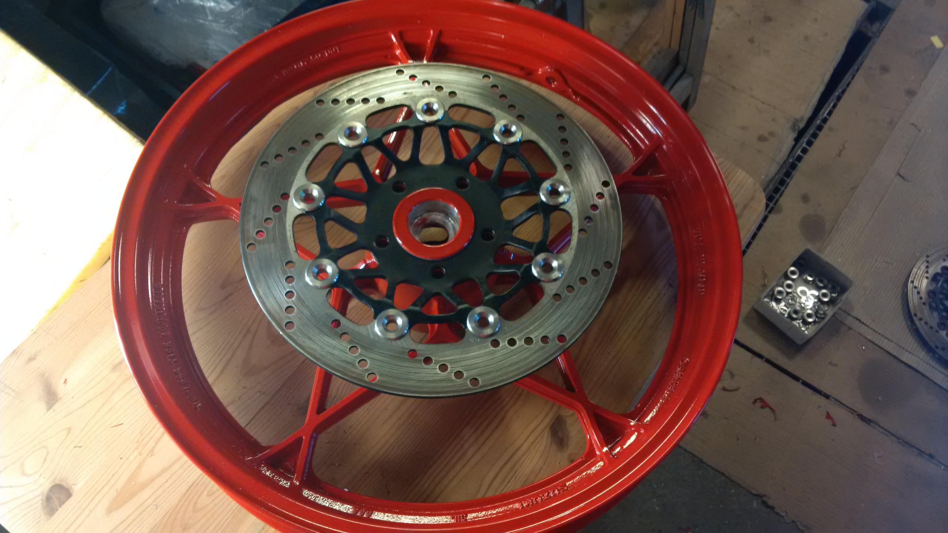

Beiträge: 1290
Re: Neu Aufbau meiner "Old-Lady"
Hier schon mal ein paar Pics vom Vorderrad!

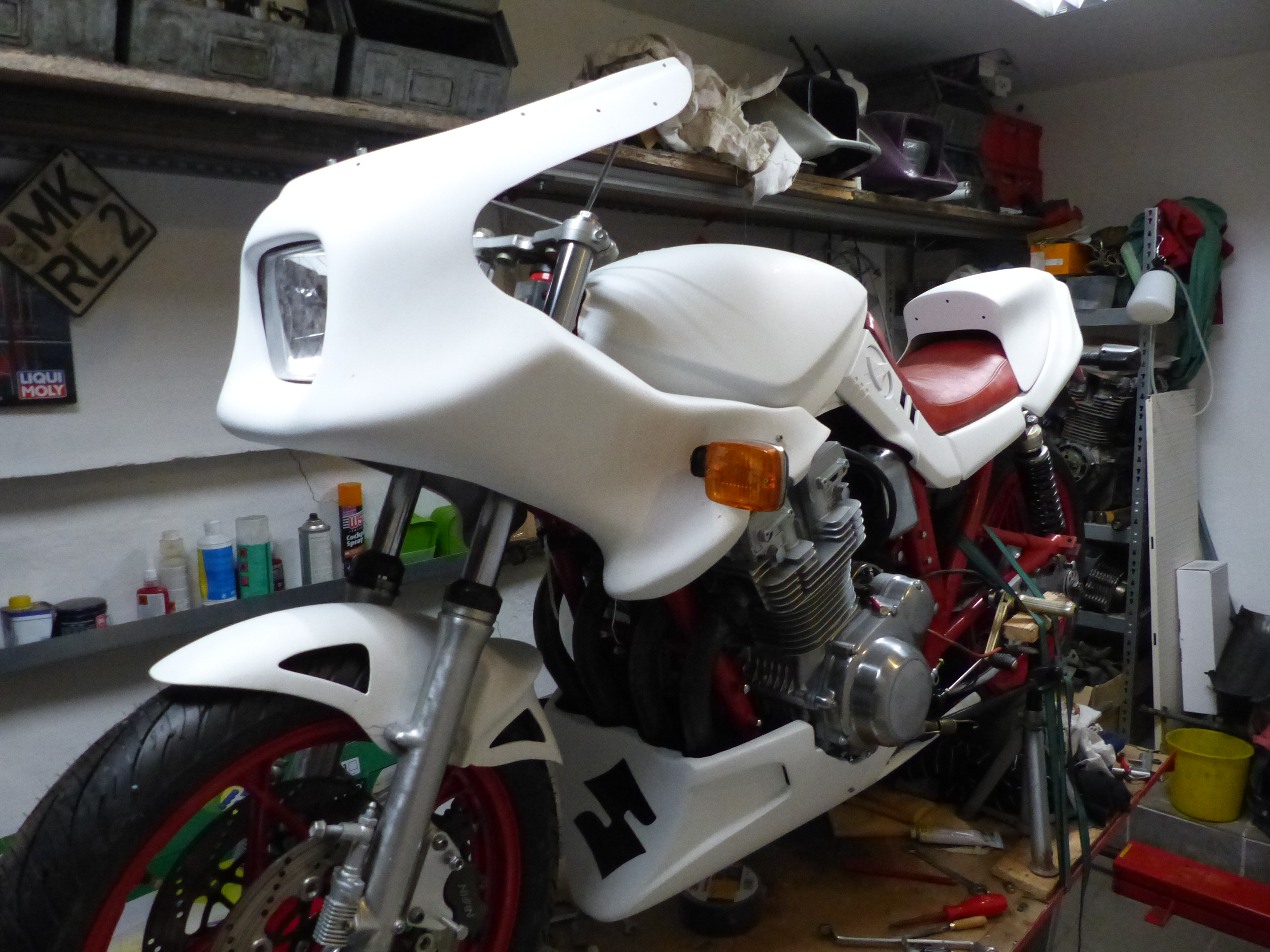

Beiträge: 1290
Hallöchen,
hab mal endlich ein paar Pics parat:
hier mal dieser (...verdam..... :twisted: ) Bugspoiler beim Anpassen!
Nun war aber die letzte "Anprobe" vom Lackieren, year - ich freu mich! :mrgreen:
auch der Spoiler passt nun!
schönes Wochenende!

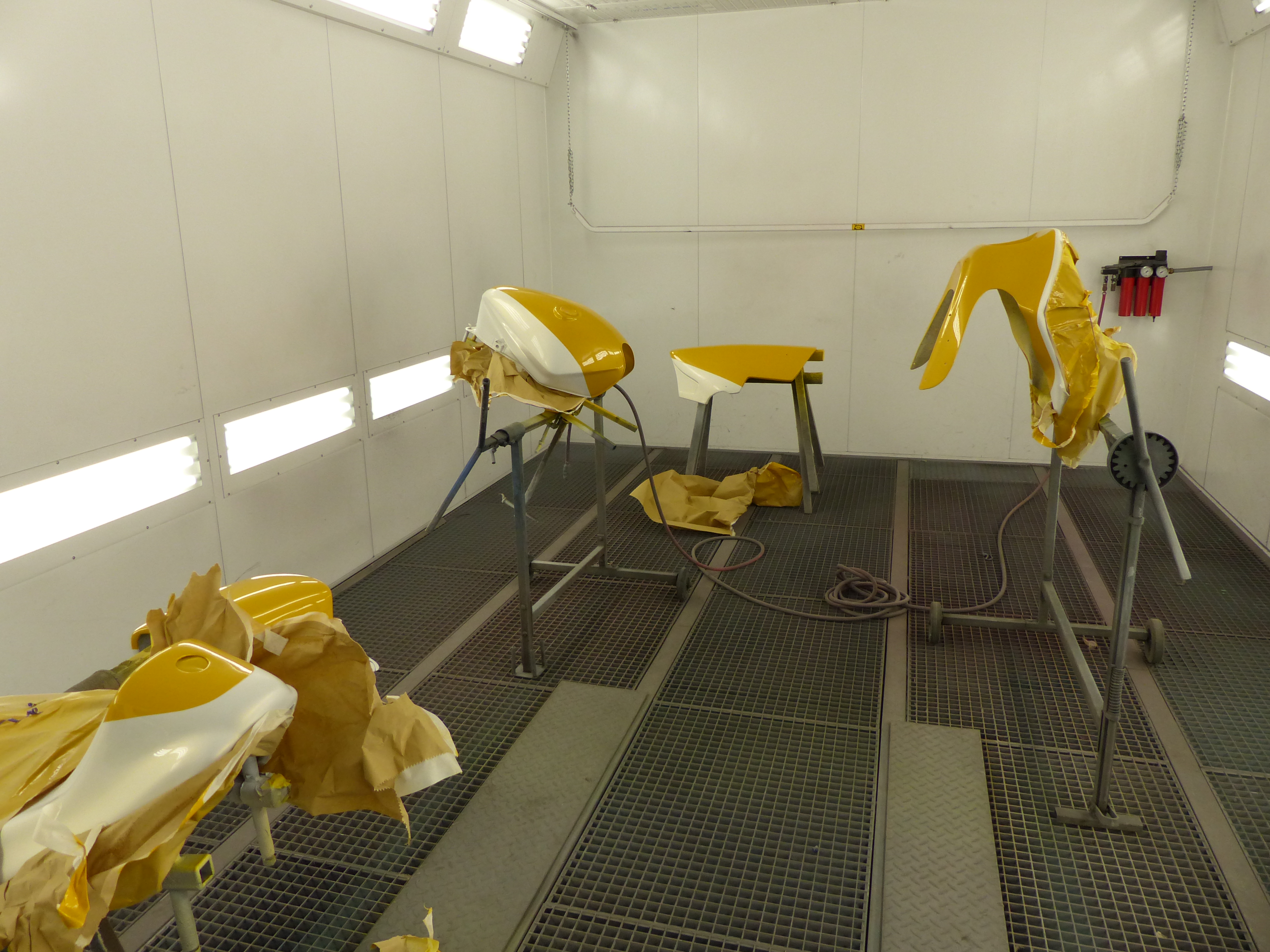

Beiträge: 1290

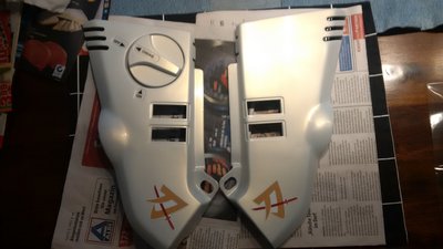

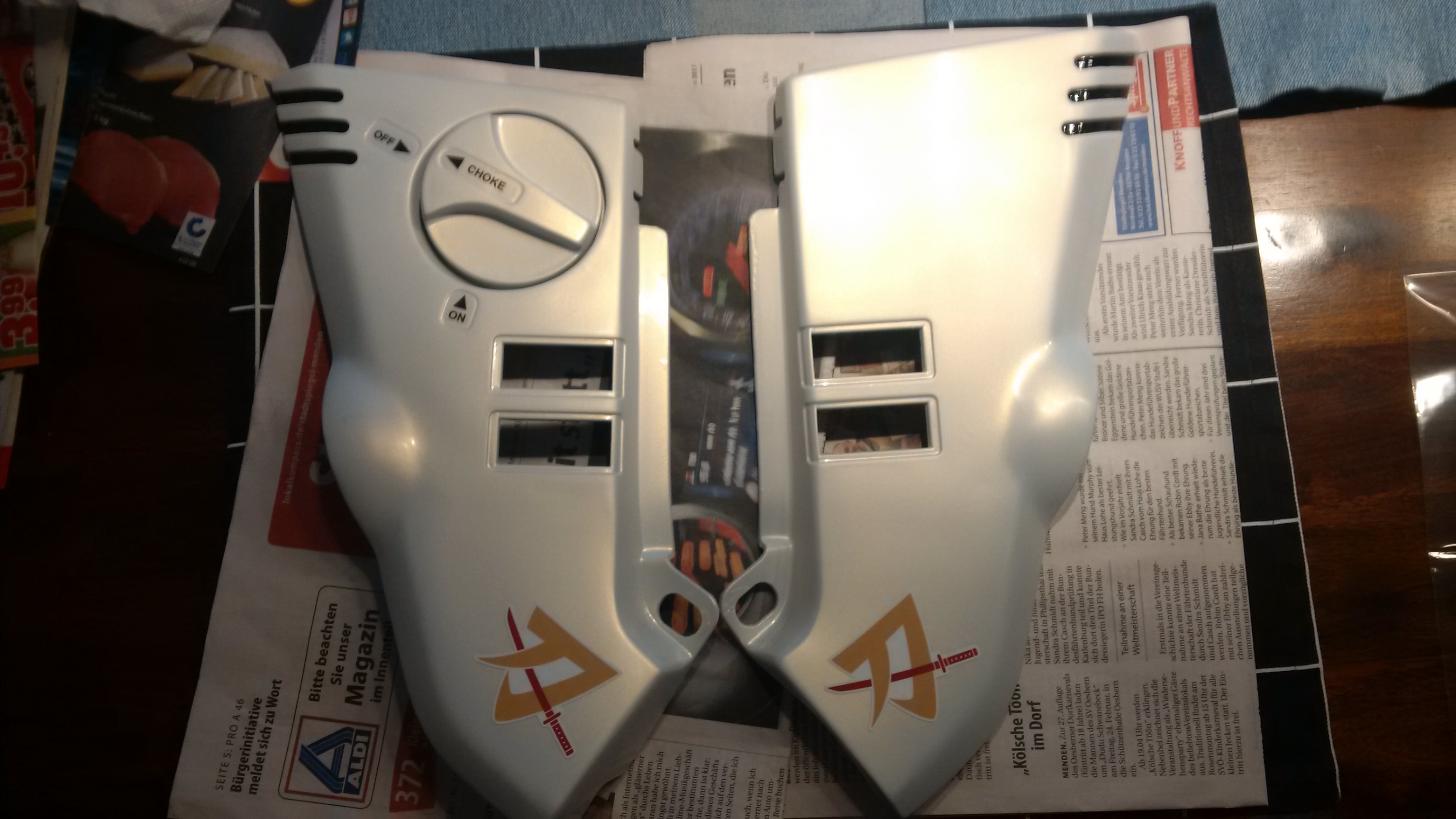

Schönen Sonntag,

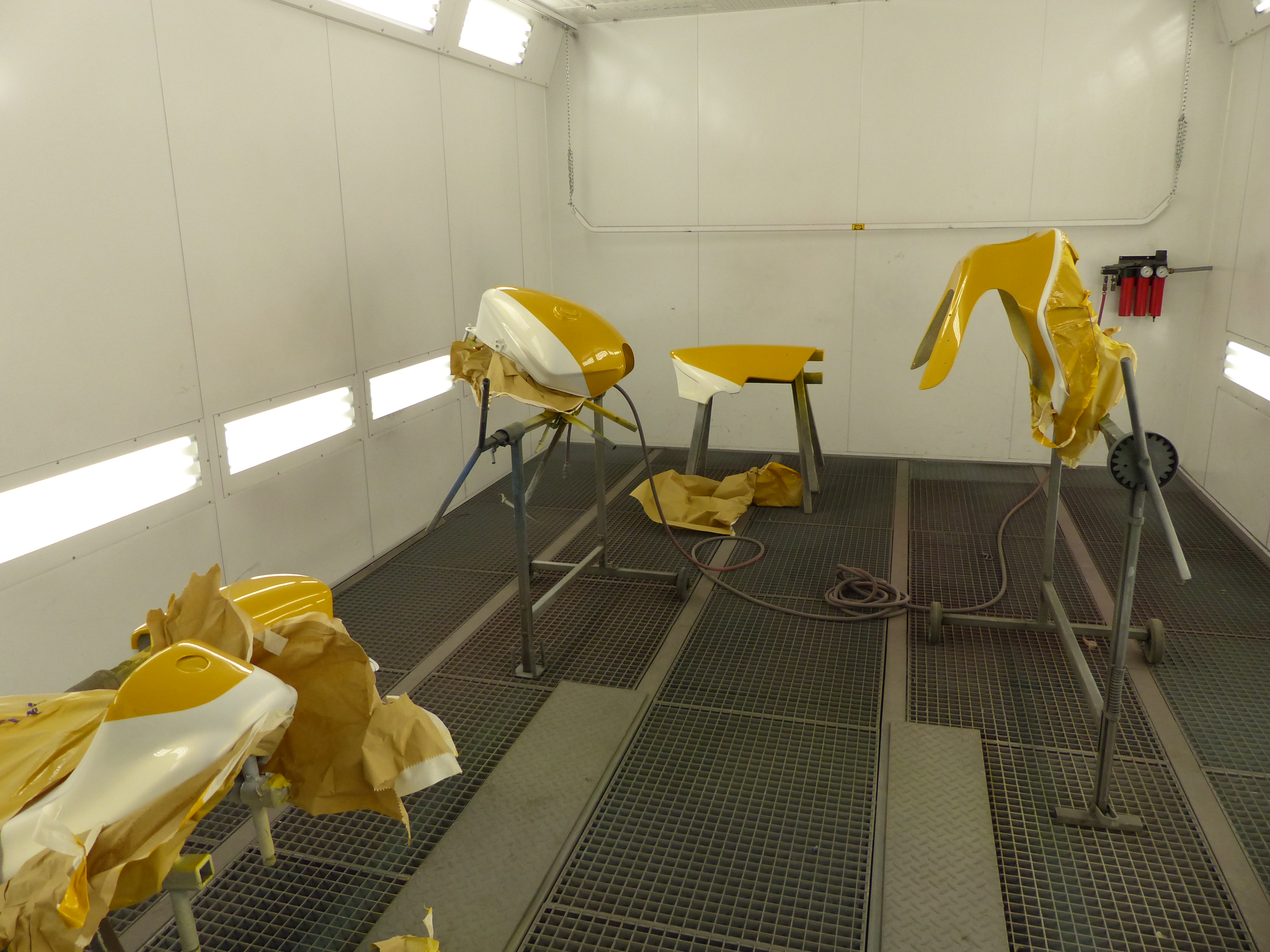

nur noch 10 Tage bis zur Dortmunder Messe, oje!!! :shock:
Naja, wird schon klappen, die aufwendige Lackierung schreitet voran:
Am Freitag wurde das Gelb aufgebracht!
Dann heute mal die Seitendeckel verziert.
Werde wohl die Woche noch ein paar Stunden in der Garage verbringen!
