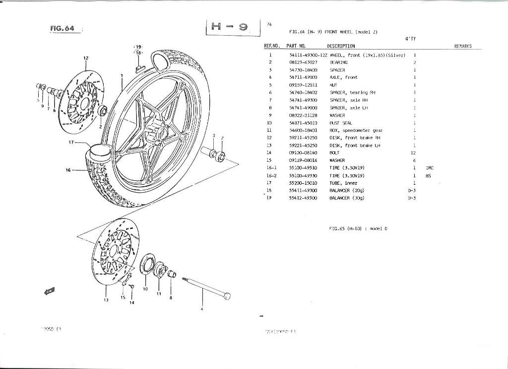

Hallo Ralla,
meiner Meinung nach ist Deine Beschreibung irreführend. Bei mir ist links der Tachoantrieb und eine Distanzhülse ohne Kragen (die in der Gabelklemmung sitzt und in der Partslist oben nicht gezeigt ist).
Rechts habe ich eine Distanz mit Kragen (sitzt direkt am Radlager, und eine weitere Distanz mit Kragen die in der Gabelklemmung sitzt (Teil 1 in der Partslist oben).

Muss Wolfgang recht geben...oder gab es verschieden Ausführungen??? Meine Katana ist Bj 84.
Ich kenn auch Micofiches wo insgesamt drei Distanzhülsen zu sehen sind...wie von Wolfgang beschrieben...

Wenn Du so willst gibt es bei mir noch eine Distanzhülse zwischen den Lagern ohne Kragen. Dann ist die Zeichnung echt falsch ...
Beiträge: 711
Re: Noch ne Restauration :-)
Hier ist der Microfich der Katana ...
Da erkennt man, dass links die Tachoschnecke (11) und eine Hülse (8) verbaut werden muss. Rechts sind es zwei Hülsen (7 + 6).
Die beiden Hülsen 8 und 7 stecken jeweils in der Gabel.

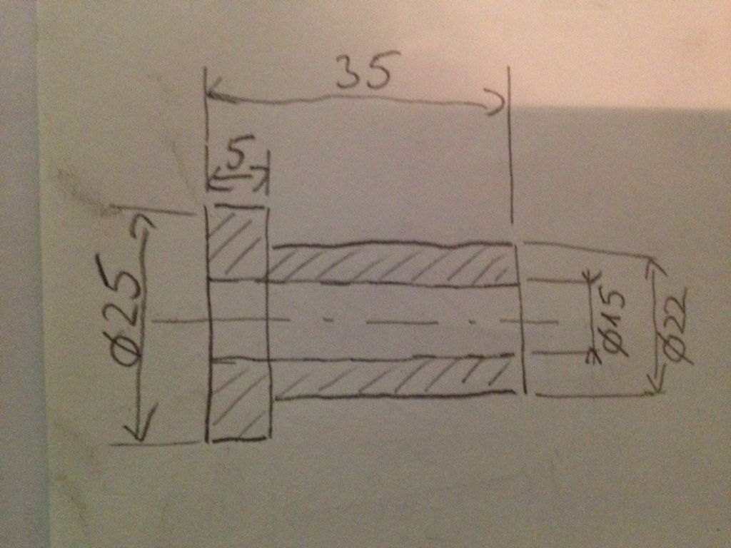

speedball911 hat geschrieben:Dann fehlt bei mir eine....Mist. Hat jemand die Buchse 7 noch rumliegen? Oder kennt die genaue Länge???

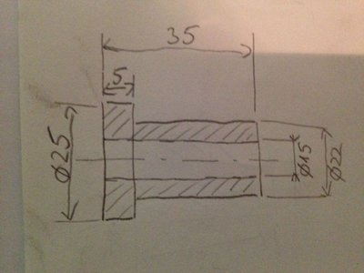

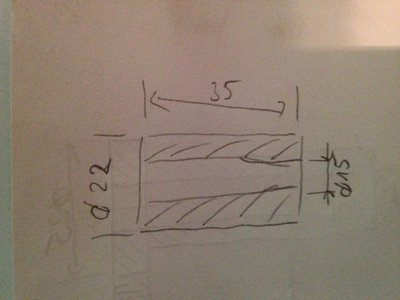

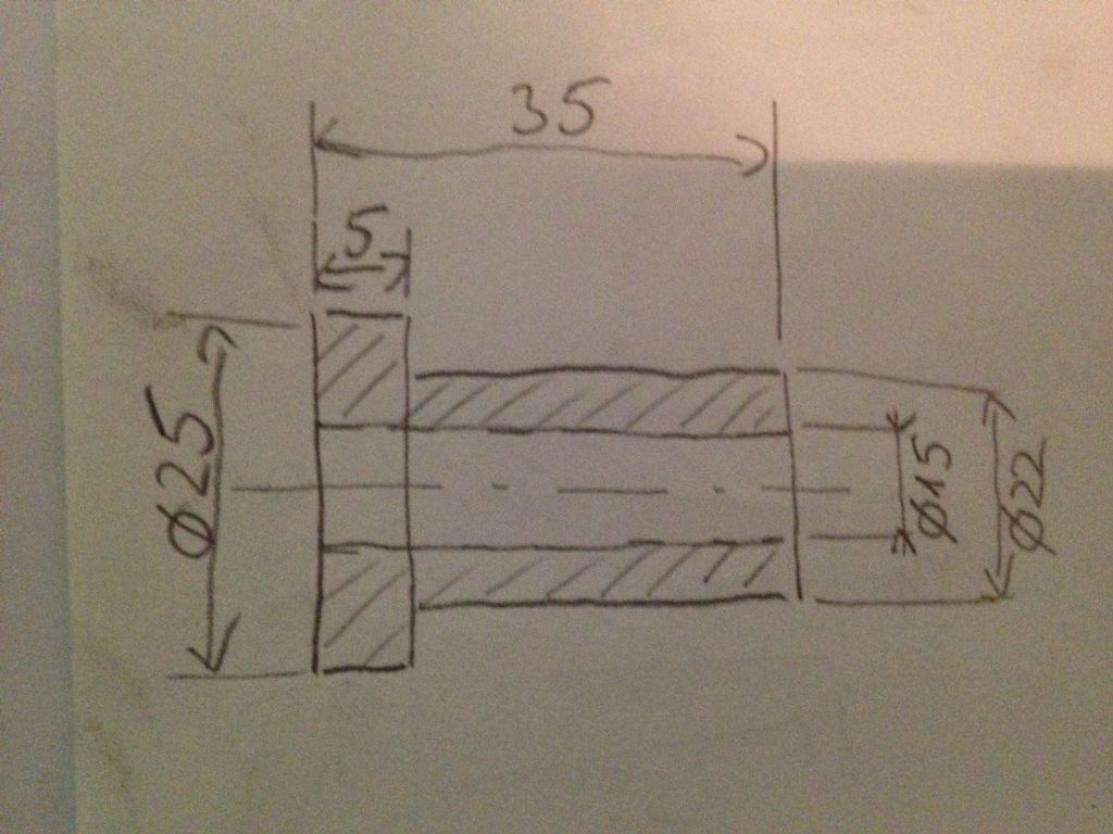

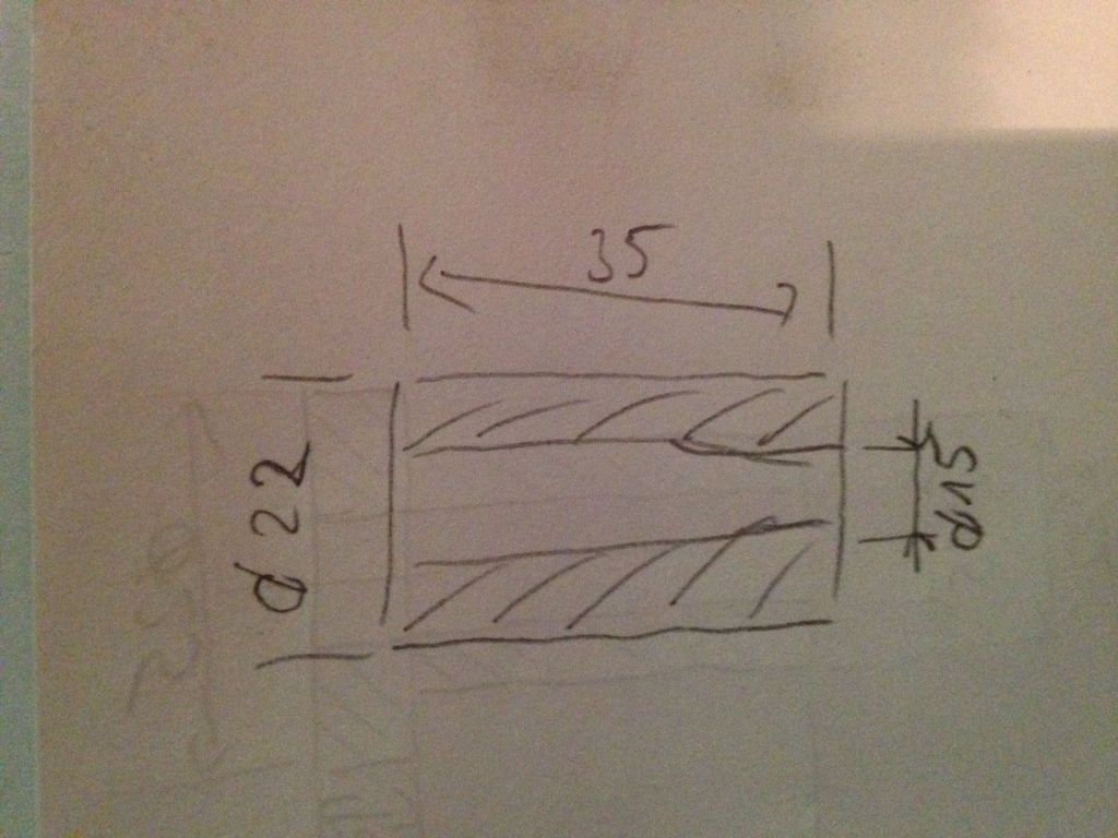

Habe mal eben eine grobe Skizze der beiden Hülsen gemacht.
Hülse 8 (linke Seite) ...
Vorderrad Hülse_links (Nr. 8)
Hülse 7 (rechte Seite) ... ist eigentlich nur ein Röhrchen ...
Vorderrad Hülse_rechts (Nr. 7)

Das nenn ich Service:-) Tausend Dank. Ich habe vor kurzem nen gebrauchten linken Gabelholm gekauft. Deshalb habe ich Buchse 8 zwei mal. Wenn ich mir Deine Zeichung anschaue dann lass ich mir nur den Kragen abdrehen und schon passt es :-)
