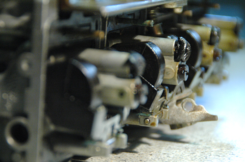

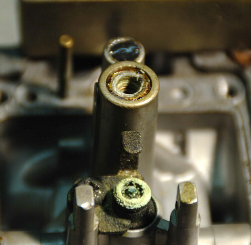

Die Vergaser sahen von außen noch recht gut aus. Leider wurden diese vor 9 Jahren nicht entleert. Hier das Ergebnis:

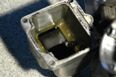

- Wenn Benzin in die Jahre kommt, wird es im Vergaser grün (Oxidation von Messingteilen) und ist definitiv zu entsorgen ... auch wenn die Preise für den Kraftstoff kontinuierlich steigen und er so immer kostbarer wird. Gilt auch für den Rest im Tank .. den ich bislang noch nicht geöffnet bekommen habe.

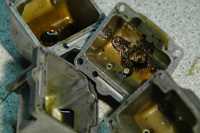

- Als die kostbare Flüssigkeit abgegossen war, ergab sich folgendes Bild ... Ablagerungen und verharzt, dort wo die grüne Suppe stand. So wird der Rest im Vergaser ebenso aussehen.

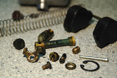

- Die Kraftstoffdämpfe waren so aggressiv, dass sich die Gummistopfen im Vergaser aufgelöst haben.
Membranen sind aber noch in Ordnung. Düsennadel ist allerdings total verharzt. Der Rest sicherlich auch. Also geht es jetzt an eine ausgiebige Reinigung des Vergasers.

Fettlöser aus der Küche und anschließende Behandlung mit dem Intensivreiniger für die Dritte Zahngeneration war bei den Schwimmerkammern schon erfolgreich. Die blitzen wieder. Musste aber nachgewischt werden.
