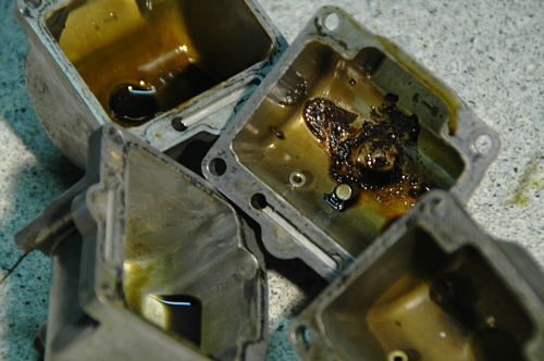

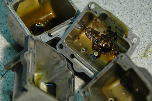

Die Vergaser sahen von außen noch recht gut aus. Leider wurden diese vor 9 Jahren nicht entleert. Hier das Ergebnis:
Wenn Benzin in die Jahre kommt, wird es im Vergaser grün (Oxidation von Messingteilen) und ist definitiv zu entsorgen ... auch wenn die Preise für den Kraftstoff kontinuierlich steigen und er so immer kostbarer wird. Gilt auch für den Rest im Tank .. den ich bislang noch nicht geöffnet bekommen habe.

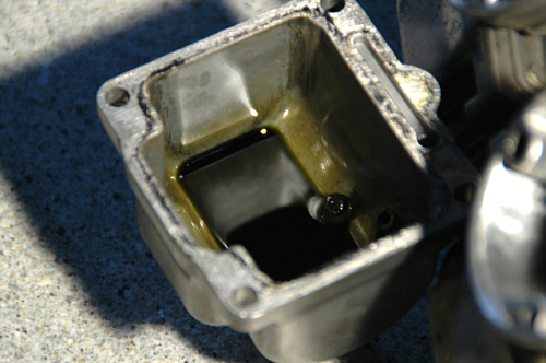

Als die kostbare Flüssigkeit abgegossen war, ergab sich folgendes Bild ... Ablagerungen und verharzt, dort wo die grüne Suppe stand. So wird der Rest im Vergaser ebenso aussehen.

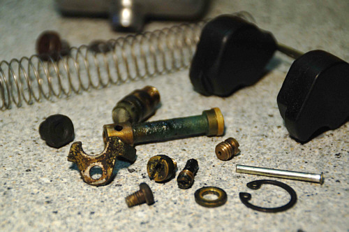

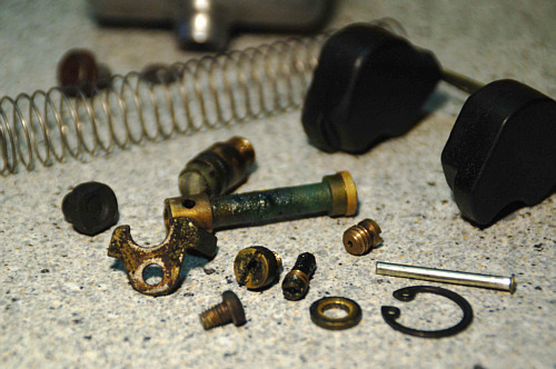

Die Kraftstoffdämpfe waren so aggressiv, dass sich die Gummistopfen im Vergaser aufgelöst haben.
Membranen sind aber noch in Ordnung. Düsennadel ist allerdings total verharzt. Der Rest sicherlich auch. Also geht es jetzt an eine ausgiebige Reinigung des Vergasers.

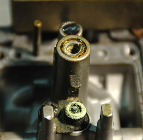

So sieht es aus, wenn das Benzin über Jahre im Vergaser ruht ... Grünspaan und Harz.

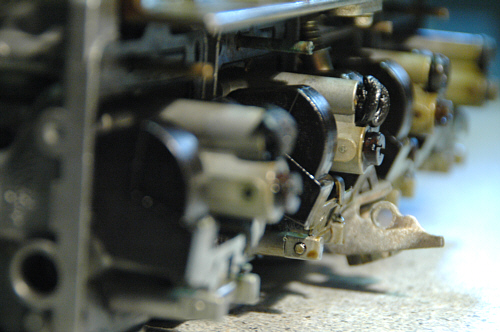

Hier mal die ganzen Innereien, nachdem sie aus ihrem verharzten Zuhause befreit wurden. Völlig hartnäckiger Siff.

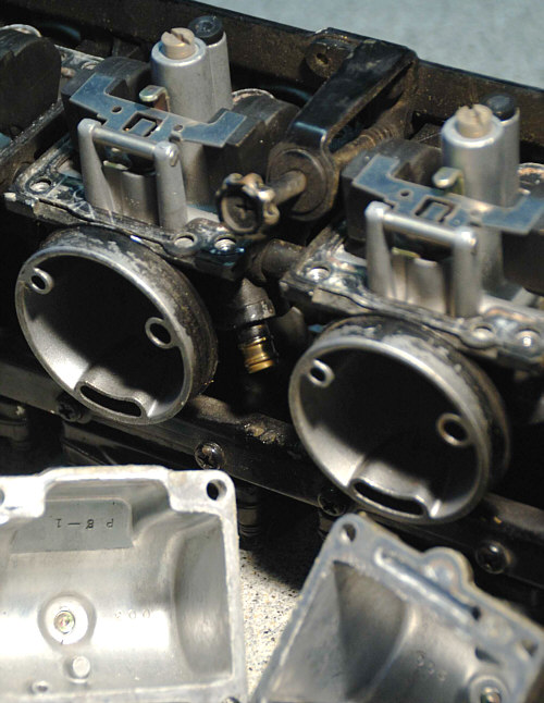

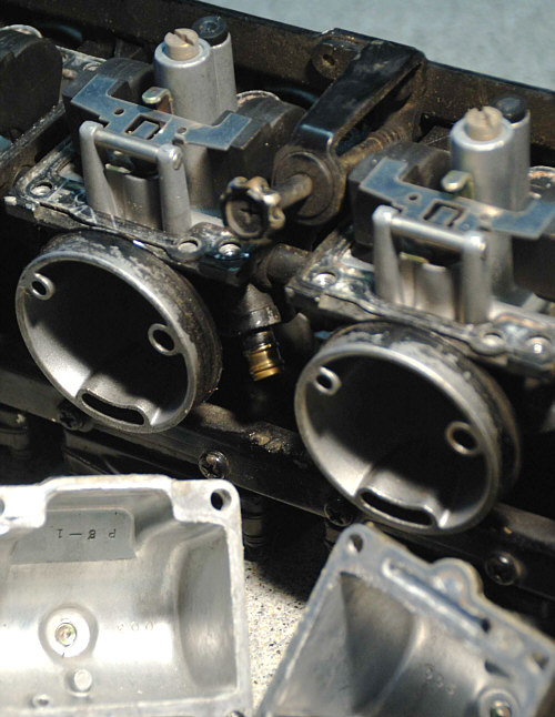

Beim zweiten Vergaser sah es da ganz anders aus. Welch ein Unterschied, wenn das Benzin gleich aus den Schwimmerkammern entfernt wird. Leider sehen diese Vergaser von außen nicht mehr sonderlich hübsch aus.

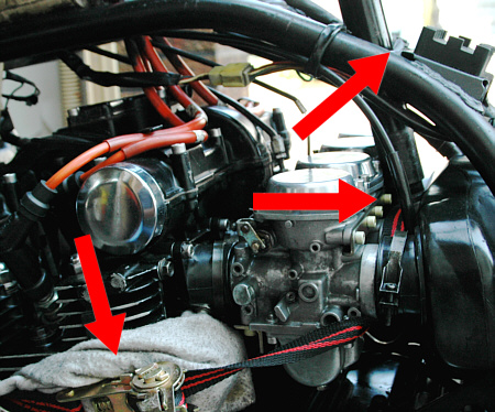

Der Vergaser ist wieder drin. Hier hatte ich zunächst grosse Bedenken wegen den alten Ansauggummis. Die Vergaserbatterie ließ sich aber durch den Spanngurttrick recht einfach wieder montieren.
Etwas WD40 auf die Gummis, Vergaserbatterie passend gerückt, Spanngurt über vorderen Rahmenbereich geführt und durch den Vergaser gefädelt. Mit Lappen die Kühlrippen von Motor geschützt und dann den Gurt gespannt bis die Vergaserbatterie in die Gummis gedrückt wurde. Anschließend mit einer Stange nochmals gegen die Strebe der Vergaserbatterie gedrückt und die ganze Einheit ploppte nur so drauf.
