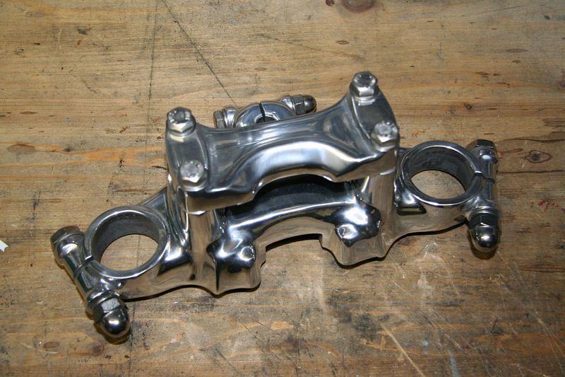

Das wären im Groben: eine Gabelbrücke von der GSX 1100 E; ein Superbikelenker von Spiegler; einen Kupplungszug von der GSX 1100; eine Bremspumpe von einer Bandit.

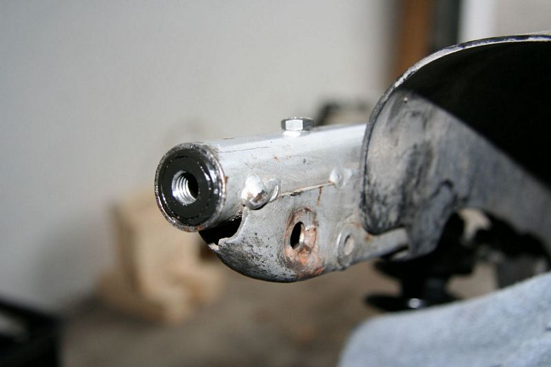

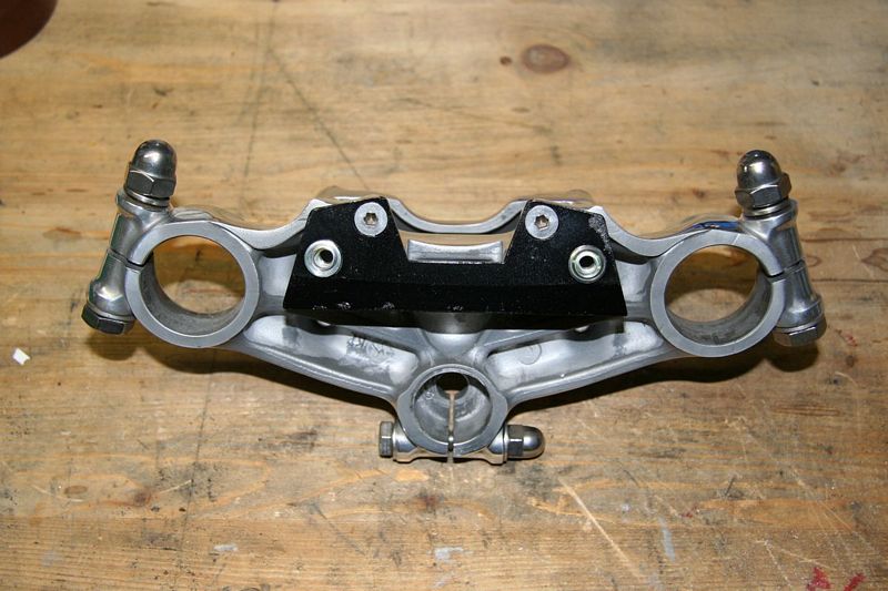

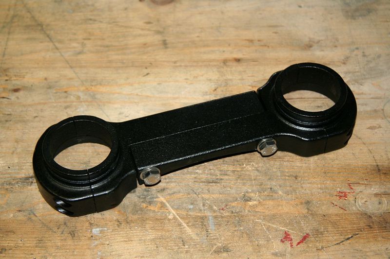

Von der Gabelbrücke habe ich erstmal die störenden Ohren für die originale Cockpitbefestigung entfernt und das ganze Teil dann schon auf Hochglanz polieren lassen.
Da das Katana-Cockpit dann nicht zu befestigen war, habe ich mir ein kleines Blech gefertigt, welches an die M6 Löcher der Gabelbrücke geschraubt wird. Das Blech ist so angebracht, dass es unter der Gabelbrücke sitzt und man es kaum sieht. An dieses Blech kann ich jetzt das Cockpit montieren ...

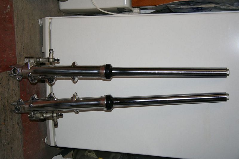

Da ich in dem Zuge auch mal ein paar neue Lenkkopflager verbaut habe, habe ich gleich die Gabelrohre demontiert und auch überholt. Dabei wurden auch die Standrohre poliert und die Gabelrohre dann mit WhitePower Federn neu bestückt ...

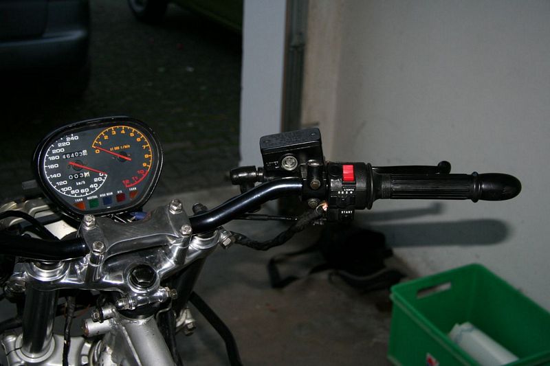

Einen Gabelstabi habe ich auch noch gefunden und auch gleich einbaufertig gemacht ...

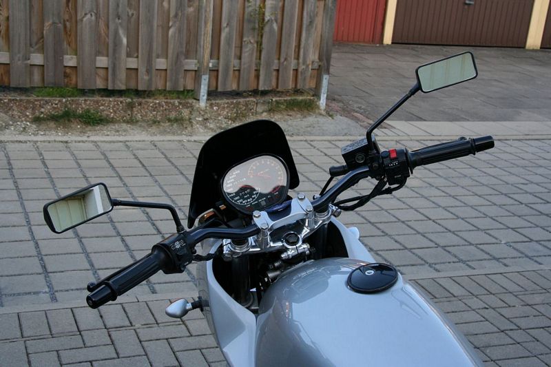

Die Gabel und der neue Lenker sind jetzt schon wieder verbaut. Den Gaszug brauchte ich nicht tauschen, da der originale Katana-Gaszug von der Länge her ausreicht ...

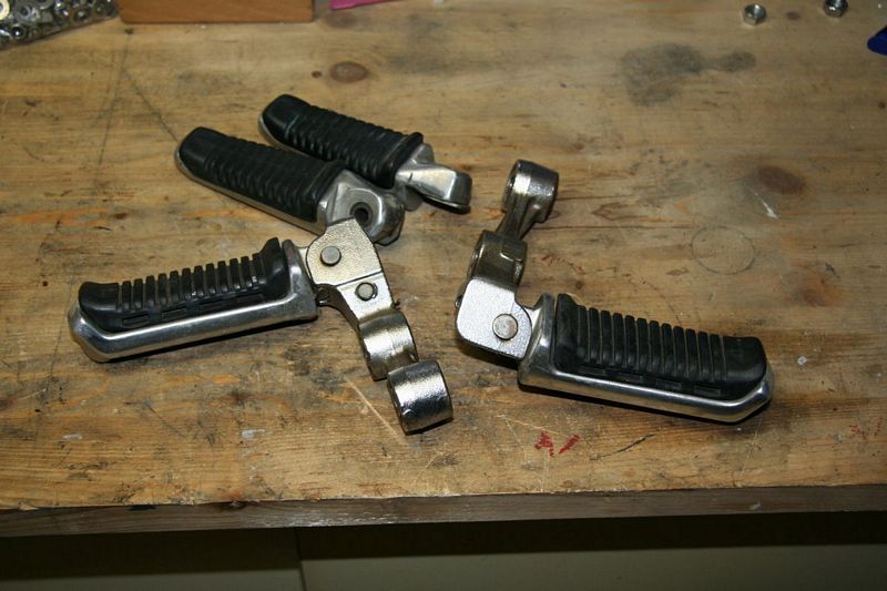

Ein paar Fussrasten von einer Import-Katana konnte ich auch ergattern.
Ich muss nur noch die hinteren Fussrasten etwas bearbeiten, damit die in die Aufnahme passen.

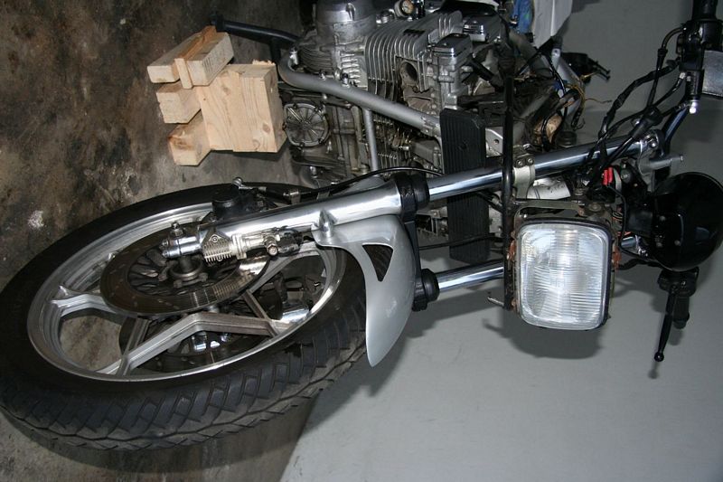

28. Dezember 2010
Jetzt wo es mal nicht schneit, hat man auch mal wieder Zeit am Mopped zu schrauben und muss nicht dauernd Schnee schüppen

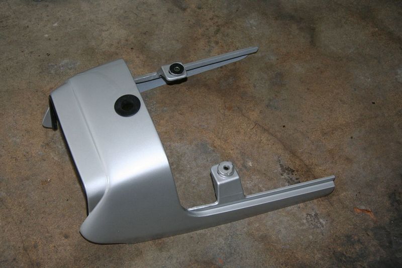

Also vor Weihnachten konnte ich die frisch lackierten Teile vom Lacker abholen. Die Farbtonwahl ist übrigens auf das originale Silber gefallen. Es werden aber keine Aufkleber drauf kommen.
Heute habe ich dann mal schnell das vordere Schutzblech montiert. Ich habe mich dabei für das Speerschutzblech entschieden. Das Vorderrad ist auch wieder reingesteckt, damit das Mopped nicht länger auf den ollen Holzklötzen stehen muss ...

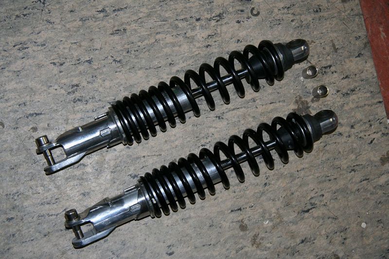

Vor Weihnachten habe ich dann noch ein paar Konis von einer Bol-Dor erstanden, damit das Mopped hinten etwas höher kommt. Die Distanzhülsen für die oberer Aufnahme habe ich dann noch schnell gedreht, sowie die untere Aufnahme passend für die Katana-Schwinge aufgefräst ..
Da aber in der Garage keine Heizung ist, habe ich auch schnell wieder Feierabend gemacht ... ist ja zum Glück noch Zeit bis Saisonauftakt.

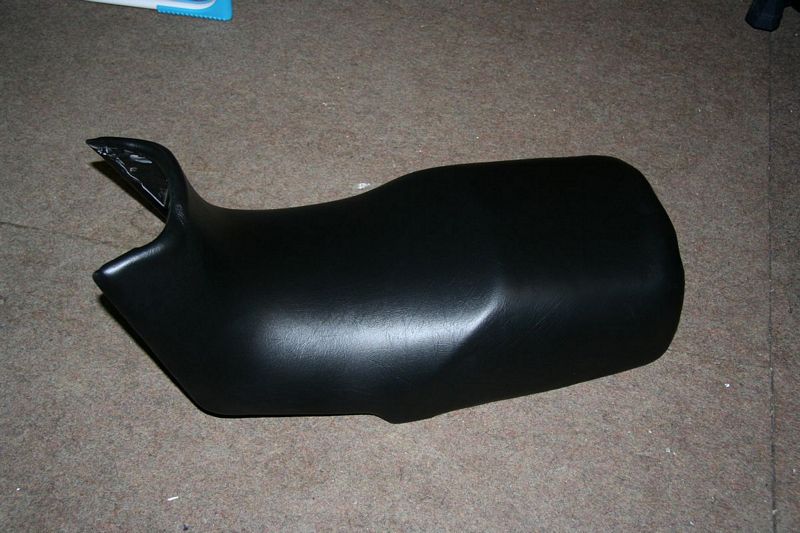

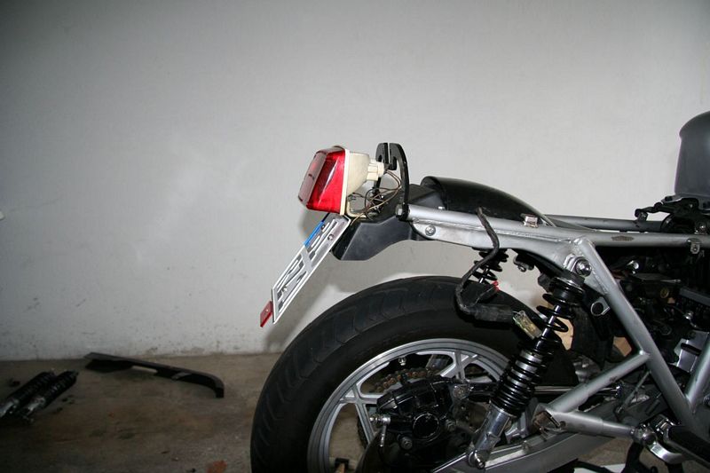

Nachdem jetzt alles schön lackiert worden ist und ich eigentlich alles wieder fertig zusammenbauen konnte, ist mir eine gekürzte Originalsitzbank in die Hände gefallen. Da ich das bei Alex ihrer Katana extrem gut finde, werde ich meine Katana nun auch so ähnlich umbauen.

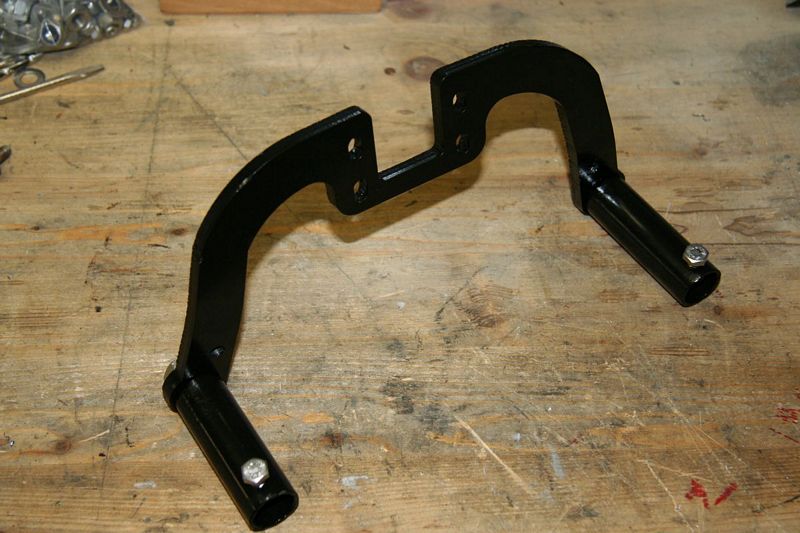

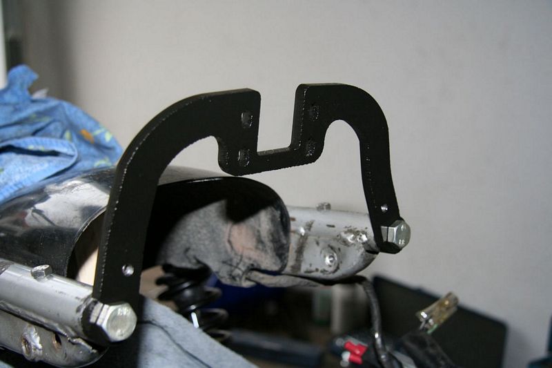

Da ich kein altes Rahmenheck zum Opfern mehr rumliegen hatte, habe ich mir kurzerhand einen Schlossbügel im CAD gezeichnet und aus etwas dickerem Blech auslasern lassen. Diesen Bügel habe ich mit kurzen Stücken 22er Hydraulikrohr verschraubt, so dass ich das Ganze schön in die Rahmenendrohre schieben kann. Dadurch habe ich mir das geschweisse am Rahmen erspart und ich kann jederzeit wieder auf Speerheck oder sogar auf ganz original umbauen.
Die originale Radabdeckung habe ich so gekürzt, dass die mit den beiden hinteren Befestigungslöchern an die Gewindelöcher ans Rahmenheck passt und verschraubt werden kann.
Zwischendurch wurde dann auch die Sitzbank frisch bezogen und der Lackierer hatte den Heckbürzel fertig.
So sah das ganze dann aus …

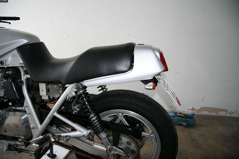

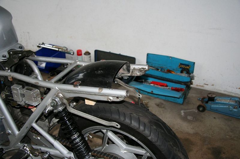

Zur Feinausrichtung musste ich dann noch die beiden neuen Haltewinkel fürs Heckbürzel anschweissen. Aber da mein Schweißgerät nicht in der Wintergarage stand und ich keine Lust hatte, wegen 4 Schweisspunkten das Schweißgerät durch die Gegend zu fahren, müsste die Feinausrichtung warten bis das Wetter besser war und ich zum Schweißgerät fahren konnte.

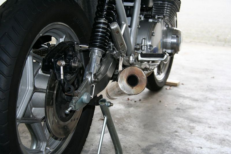

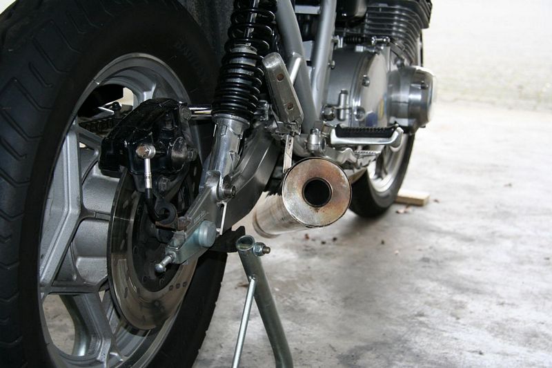

Bevor ich aber fahren konnte musste ich nur noch den Auspuff montieren. Das ganze stellte sich aber als nicht „mal eben gerade so“ heraus. Denn dadurch, dass ich die BolDor-Federbeine verbaut habe, steht die Schwinge etwas tiefer und kollidierte mit dem Endtopf.
Durch etliches Probieren und Dranhalten, habe ich letztendlich in den Endtopfhalter ein zweites höheres Loch gebohrt, den Endtopf etwas nach außen gedreht und dann von außen an den Fussrastenausleger montiert.
Ist zwar optisch nicht ganz optimal, aber es funktioniert …
Mittlerweile war auch besseres Wetter und ich konnte die Halter fürs Bürzel anschweissen.

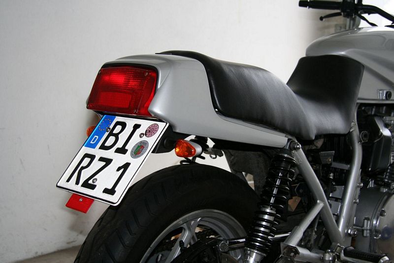

Hier dann mal die ersten Bilder von der fertigen Katana. Morgen geht es dann erstmal zum TÜV.
So, heute war ich dann mal beim TÜV um das alles absegnen zu lassen. Ergebnis = alles i.O. und eingetragen ... auch die Sachen ohne Gutachten, und die kurze Sitzbank (Länge 600mm).
Die Eintragung für das Heck lautet übrigens: "Rahmen und Sitzbanklänge leicht gekürzt".

Heute gab es dann mal noch ein paar kleinere Spiegel ... sieht doch besser aus
