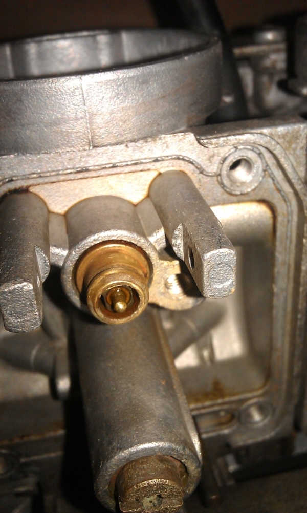

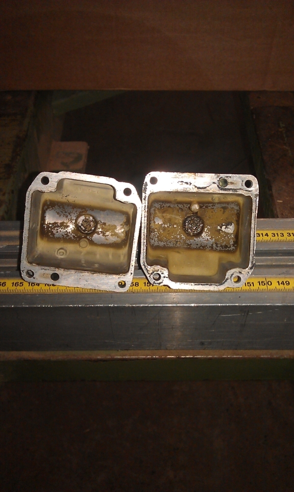

Bild_010 - Schwimmer / Kammern<br />bereits vorgereinigt davor habe ich leider kein Bild gemacht -schade- ;-)

Schwimmerkammer Dichtung sind Steinhart, Bröselig und Rissig,
--jemand eine Ahnung wo ich da was neues bekomme bzw. gibt’s da Universal Dichtungen die ich mir zurechtstanzen kann--

So nachdem ich leider keine passenden Dichtungen für den Vergaser besorgen konnte und die alten nur noch für die Tonne waren hat mir ein Kumpel
KFZ-Typ dieses vorgeschlagen Dichtungsmaterialien Service-Kit 457.45.00
http://www.amazon.de/Dichtungsmateriali ... +457.45.00
hier erhältlich, was haltet ihr davon oder schon einer so etwas verwendet ?
Neue Vergaser-Stutzen habe ich jetzt endlich bekommen mal sehen ob ich am Wochenende dazukomme diese zu montieren.
Und wenn alles gut geht den Vergaser einsetzen kann wenn die Dichtungen was taugen "oder ich bestell die einfach mal ist ja kein schaden die 30€, und für ein Probelauf sollten die alle mal ausreichen"

solltest Du die Dichtung der SchwimmerKammer meinen, dort passen die Richtungen der GN125 Suzuki. Solltest sie sowohl für die GSX400 wie auch für die GN125 beim freundlichen bekommen. Die Teilenummer lautet. 13251-33200
