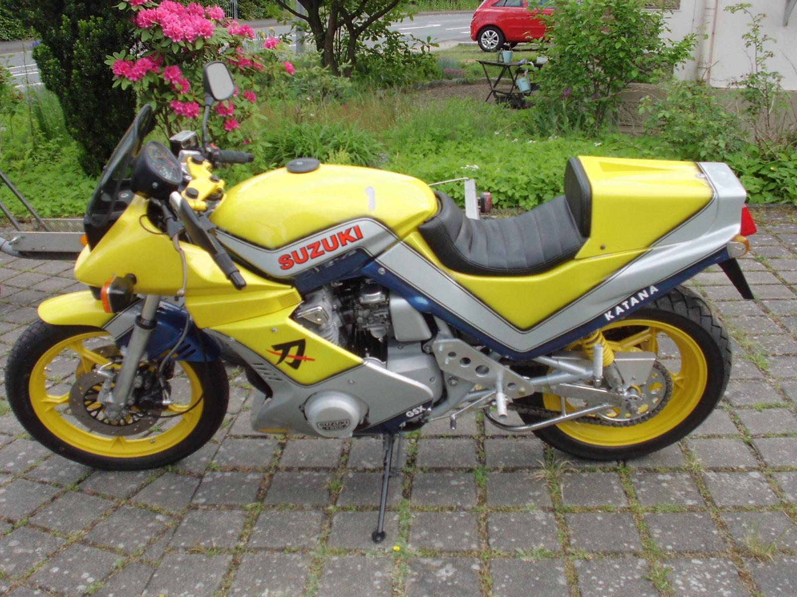

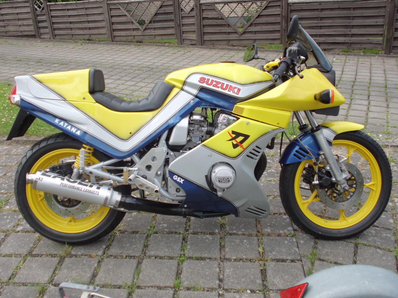

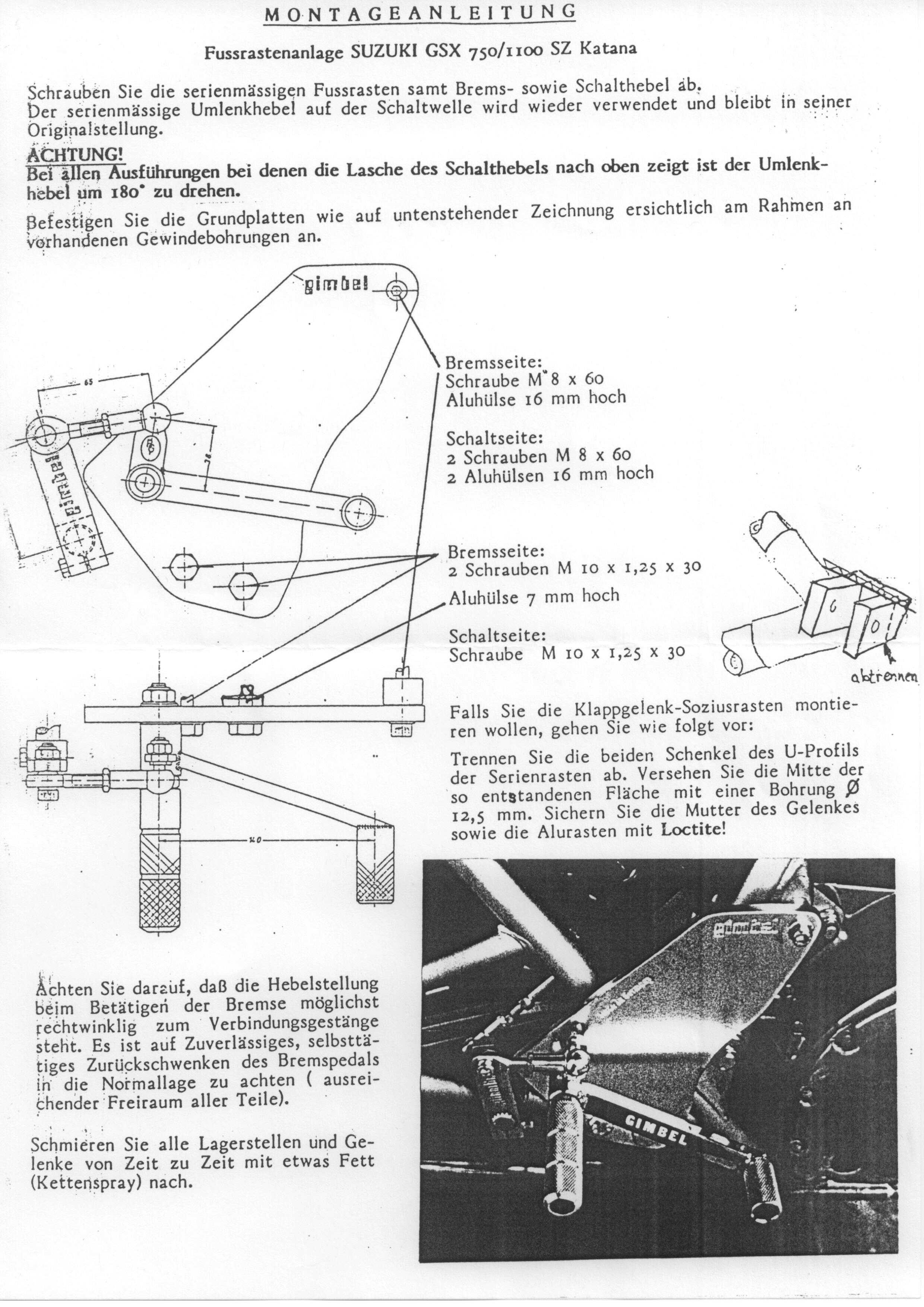

Re: Frage an die 750 Fraktion - Gimbel Rasten
und wenn doch Gimbel Fußrasten müssen die so aussehen
