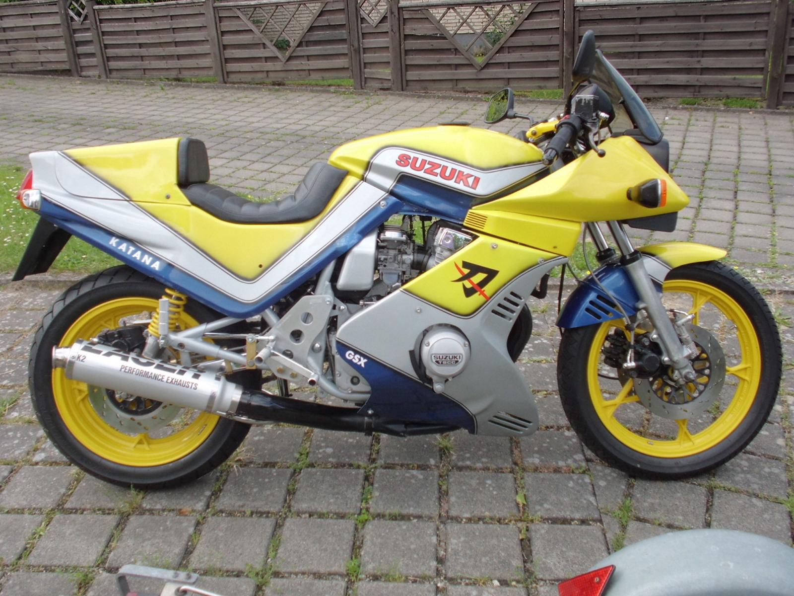

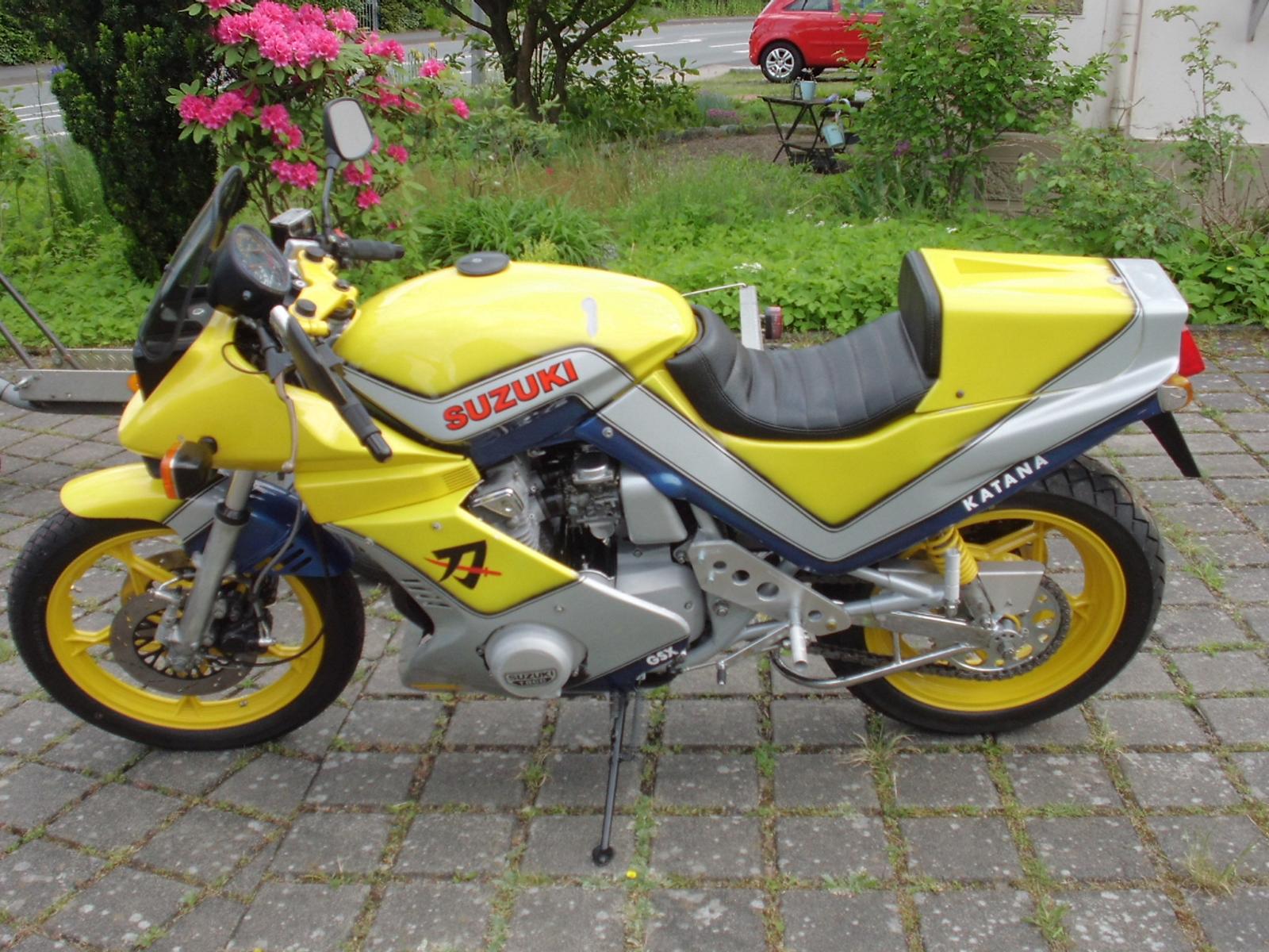

Ja, bei der einen tiefergelegt..für die zweite bruache ich eine rastenanlage

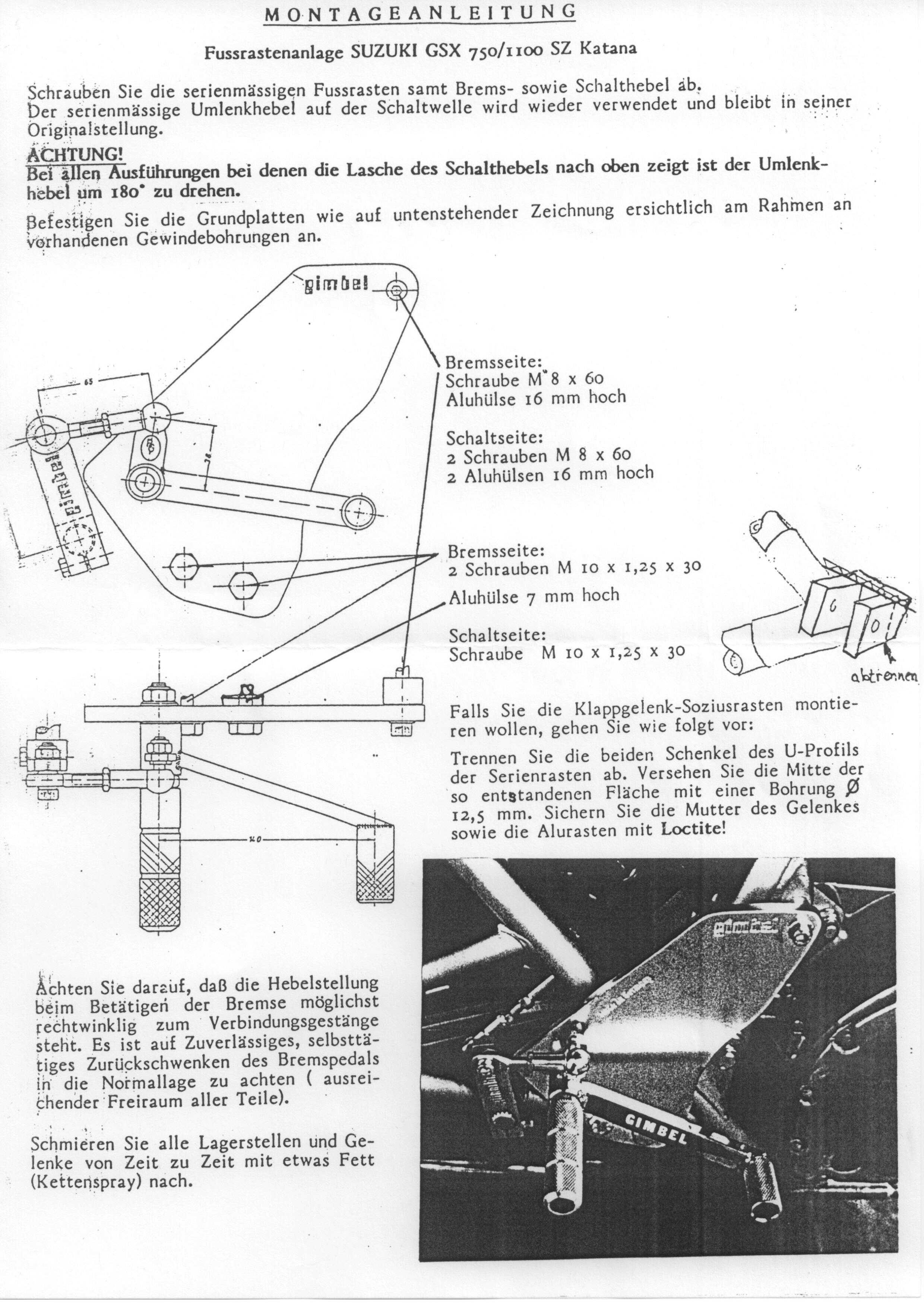

Beiträge: 492
Re: Frage an die 750 Fraktion - Gimbel Rasten
und wenn doch Gimbel Fußrasten müssen die so aussehen
