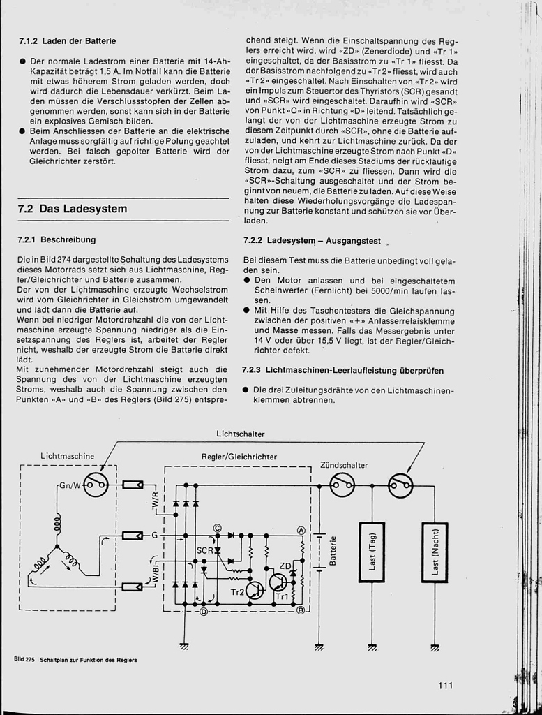

Also die Reparaturanleitung für die GSX 1100 ab 1980 gibt eine Regelspannung von 14,0 - 15,5 V bei 5000/min an.
Anbei noch ein Auszug aus dem Werkstattbuch zu der 750er Katana. Ich hoffe die Qualität ist noch halbwegs lesbar ...

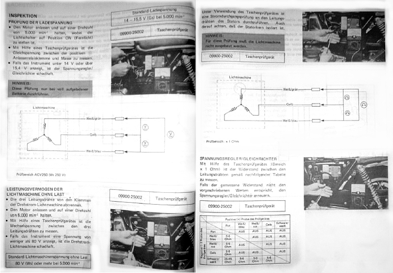

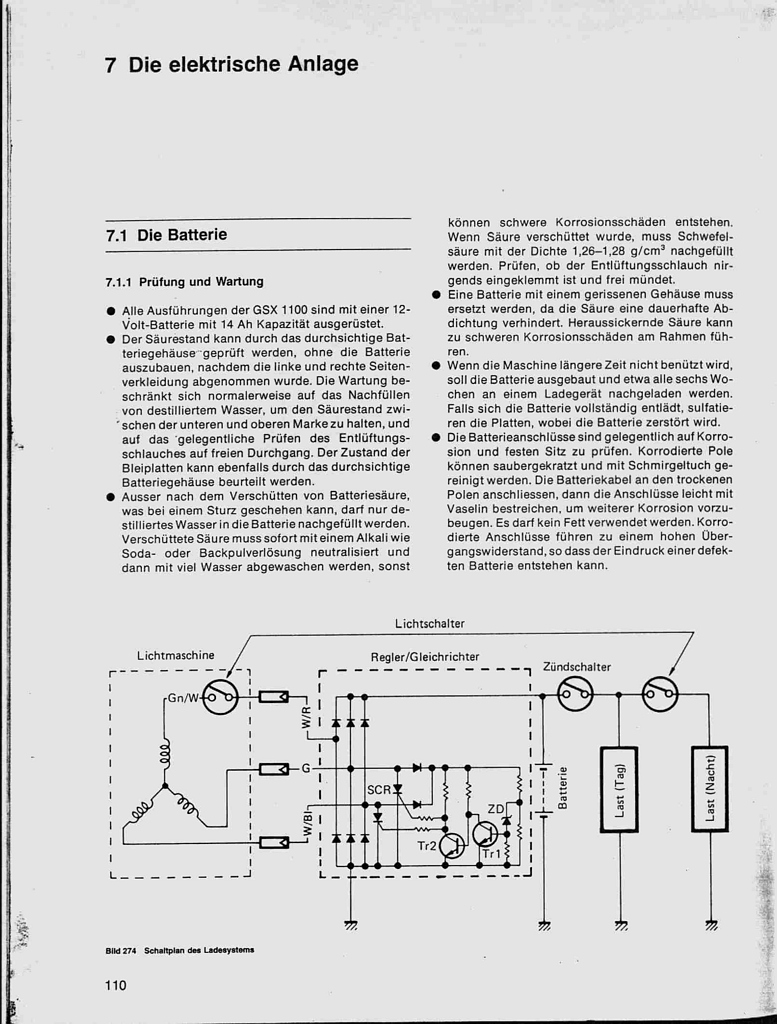

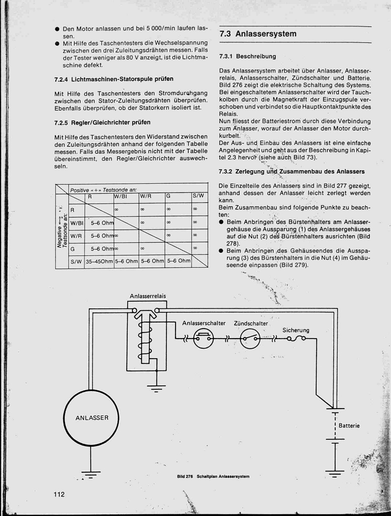

Ich habe hier noch das Rep.-Buch der GSX1100 in Dateiform.
Hier mal die drei Seiten zum Ladesystem ... vielleicht hilft es ja
