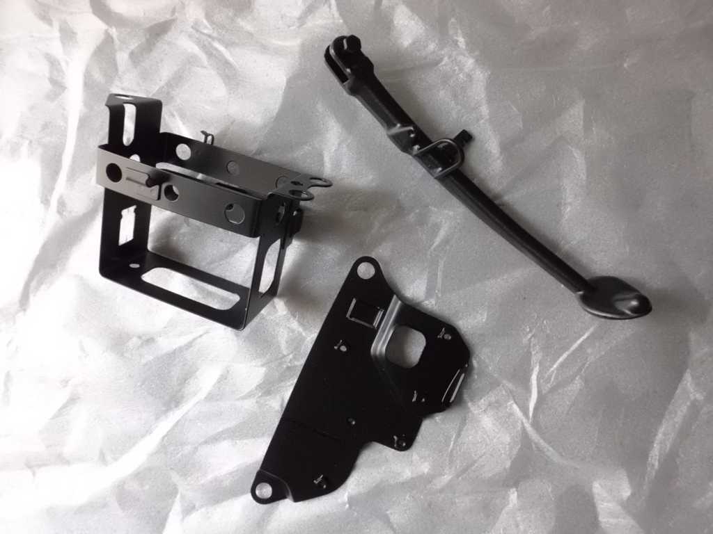

Hallo Borni,
bei dem wir vorbeigefahren sind kann nicht selber strahlen. Der hat den Rahmen gemacht und vorher fremd chemisch entlacken lassen. Sehr saubere Arbeit, hat richtig Tiefe. Zweifach gepulvert und dann Klarlack.
Die gelben Teile waren woanders und dort können sie strahlen und pulvern. Meine Felgen mussten auch vorher gestrahlt werden. Hat auch eine sehr schöne Oberfläche gegeben. Haben auch noch Klarlack bekommen. Ist pflegeleichter. Ich frage morgen mal nach einem Preis für eine Autofelge.

Hallo Ralla,
das mit dem Klarlack war evtl. nicht die beste Idee hab das bei meiner GSXR auch machen lassen zwei Schichten weiß und dann Klarlack. Nach etwa 1000km zeigt der Klarlack deutliche Risse. Die Felgen hat ein Freund von mir auf der Arbeit pulvern lassen. Nachdem ich wegen des strahlen meines Katana Motors mal bei einem anderen Beschichter war und ihm auf das Problem mit der Felge angesprochen habe, sagte er mir das er grundsätzlich von Klarlack abraten würde.

Hallo Mario,
reißen ist für Pulverbeschichtungen aber sehr untypisch. War bei Dir denn der Klarlack gepulvert oder lackiert.
Also die Sachen sind mit "Klarpulver" von zwei verschiedenen Pulverbeschichtern empfohlen und behandelt.

Ich hatte damals 1992 meinen ersten Umbau mit den alten Gixxerrädern auch schwarz+klar Pulvern lassen, nie Probleme damit und die Oberfläche war schön glatt und Pflegeleicht!Ralla hat geschrieben:Hallo Mario,

Der Klarlack wurde auch gepulvert.
