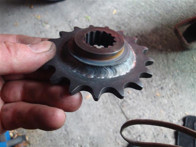

Ich hab mich jedenfalls für eine 17/ 49 Kombination entschieden. Kettenteilung ist ne 520er, die reicht auch für Gorillas, schließlich wird die sogar auf der BMWuppdich 1000 RR verbaut. Die 520er macht als einzige so richtig sinn, wenn man sich am Rahmen ein bißchen Platz für den freien Lauf verschaffen will. Der Umbau auf 530 bringt da nicht wirklich was, weil die im Prinzip genauso breit ist wie die originale 630er. Der Unterschied bewegt sich allenfalls im Zehntelbereich, wenn man bein gleichen Hersteller bleibt.
Das gekröpfte Ritzel ist selber hergestellt. Ein richtig dickes 630er Ritzel als Basis, das 520er draufgeschweißt, Drehmaschine an, alles Überflüssige ab und noch hinterdreht für die Ritzelmutter.

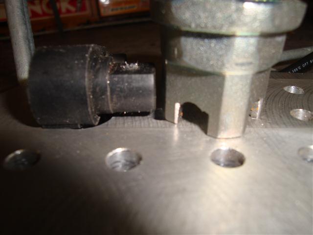

So ist das mit dem Tachogeber eigentlich gedacht:
Das hat mich auf die Idee mit der Kawasaki Ritzelmutter gebracht. Das ist diese hier, gleich mit Teilenummer, falls mal einer sowas braucht...
Plan A war, wie in der Originalanwendung das Signal an der Stirnseite abzugreifen. Aus diesem Grund hab ich von der Mutter eine Kronenmutter gemacht.
Die Stirnseite scheint mir aber ein bißchen zu klein von der Fläche zu sein, um den Sensor auszulösen, deshalb hab ich Plan A wieder verworfen und bin auf Plan B umgeschwenkt.

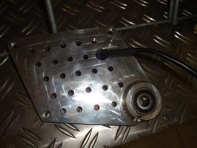

Plan B besagt, den Sensor um 90° gedreht einzubauen und das Signal seitlich abzugreifen. Etwa so:
Hier ist der Sensor an die Ritzelabdeckung angebaut.
Hier noch mal die Ritzelmutter draufgelegt, damit man sieht, wie das gemeint ist:
Abdeckung von vorne.
