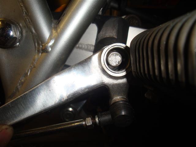

Auf die Schaltungsseite hab ich einen GSXR Hebel gebaut, er mit ner Gewindehülse auf dem Originalen Bolzen sitzt und den ich entsprechend gekürzt habe, weil er ja eigentlich die Raste selber als Drehpunkt hatte. Deswegen den riesen Lagerdurchmesser und die falsche Länge.

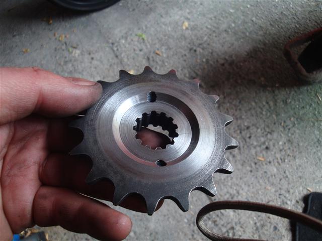

Ich hab mich jedenfalls für eine 17/ 49 Kombination entschieden. Kettenteilung ist ne 520er, die reicht auch für Gorillas, schließlich wird die sogar auf der BMWuppdich 1000 RR verbaut. Die 520er macht als einzige so richtig sinn, wenn man sich am Rahmen ein bißchen Platz für den freien Lauf verschaffen will. Der Umbau auf 530 bringt da nicht wirklich was, weil die im Prinzip genauso breit ist wie die originale 630er. Der Unterschied bewegt sich allenfalls im Zehntelbereich, wenn man bein gleichen Hersteller bleibt.
Das gekröpfte Ritzel ist selber hergestellt. Ein richtig dickes 630er Ritzel als Basis, das 520er draufgeschweißt, Drehmaschine an, alles Überflüssige ab und noch hinterdreht für die Ritzelmutter.

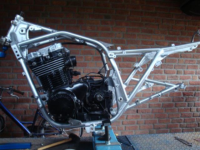

Ich glaub das war's auch so ziemlich zum Trockenbau. Danach gings schon ans Zusammensetzen.
Rahmen lackiert, allerdings nur provisorisch, wie ich einräumen muß. Eigentlich will ich den Rahmen noch vernickeln. Mal seh'n, wann ich da dran gehe...
Motor reinheben wäre jetzt falsch ausgedrückt. Ich hab dazu den Motor auf die Seite gelegt und den Rahmen drübergehoben. Das ist erheblich rückenschonender. So oder so - drin isser.
Nach und nach alles drangebaut und beim Roll Out sah sie dann so aus:

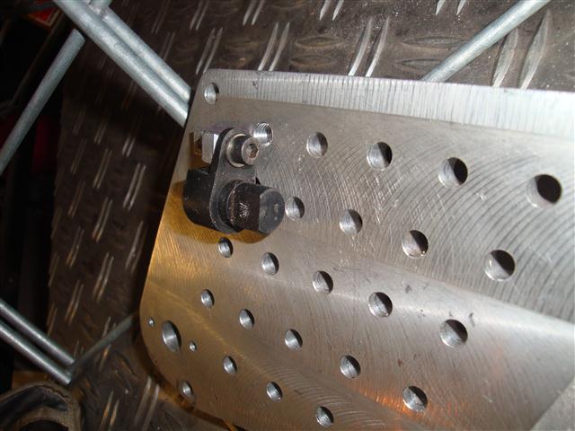

Plan B besagt, den Sensor um 90° gedreht einzubauen und das Signal seitlich abzugreifen. Etwa so:
Hier ist der Sensor an die Ritzelabdeckung angebaut.
Hier noch mal die Ritzelmutter draufgelegt, damit man sieht, wie das gemeint ist:
Abdeckung von vorne.
