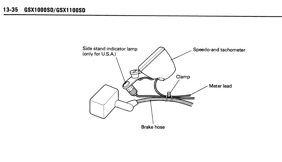

PS: bei der US-Version gab es offenbar einen Indikator für den Seitenständer
