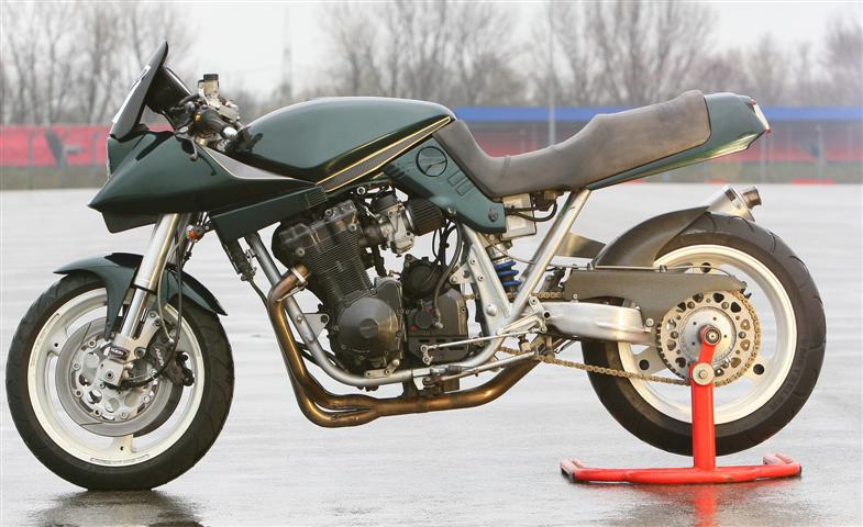

Hier ist schon mal ein Foto, das die Proportionen der Sitzbank zeigt. Die aktuellen Fotos hab ich dir zugemailt.
