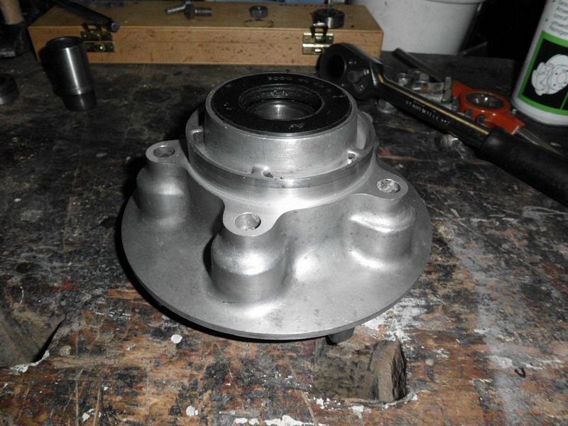

Den Kettenradträger hat mir mein Dreher jetzt um 7mm abgedreht. Mehr geht nicht, da er sonst in die Gusshohlkammern (nennt man das so???) reingedreht hätte. Wie die Kettenflucht dann nun passt werde ich sehen, wenn ich das Rad im Motorrad habe.
Die andere Hülse für die rechte Seite ist auch fertig und alles passt prima.
