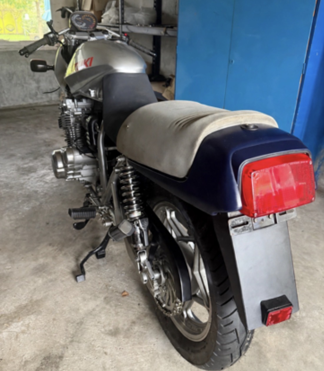

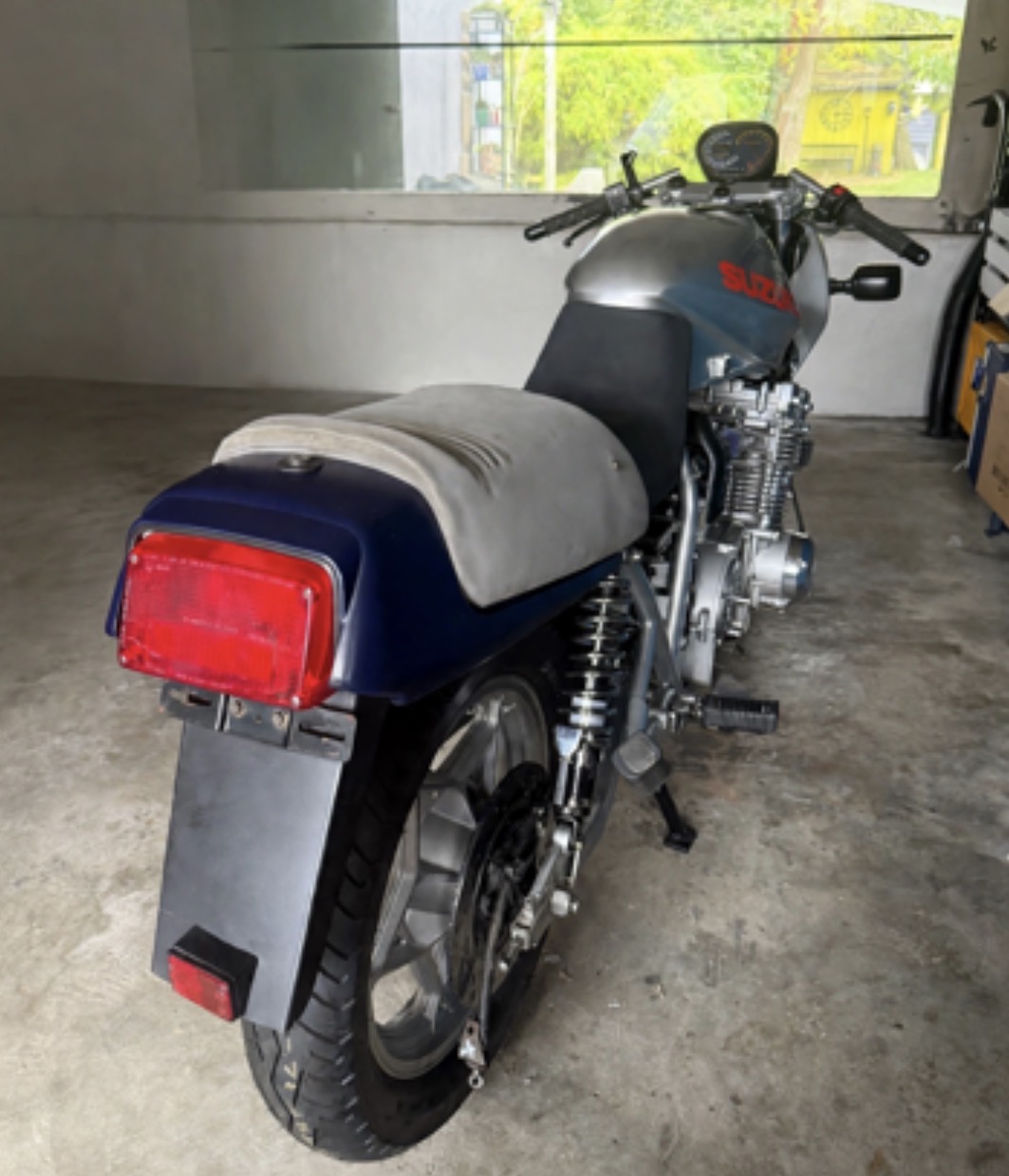

Es kommen nun nach und nach Teile dran und sie sieht schon nach Katana aus.
Heute habe ich u.a. den Fußbremshebel montiert. Es wäre gut gewesen das vor der Schwingen-/Radmontage zu machen, da man das Teil mit Schwinge davor nicht mehr reinbekommt.
Ich habe die Federn ausgebaut und das Hinterrad/Schwinge angehoben. Natürlich ging es zu meiner großen Freude knapp nicht, so dass ich die Hinteradabdeckung wieder demontieren musste. Dann lässt sich die Schwinge weit genug anheben und das Teil (keine Ahnung wie das heißt) auf das der Fußbremshebel kommt nach dem Fetten durchschieben. Um den Fußbremshebel dann draufzubekommen habe ich die Schraube im Fußbremshebel erst mal von der anderen Seite reingeschraubt und in den Spalt einen Anschlag rein. Ich habe eine Beilegscheibe genommen. Mit der Schraube gegen den Anschlag ließ sich es sich bequem auseinander drücken/der Spalt vergrößern. Aber nicht übertreiben! Ging dann mit Gummihammer gut drauf. Danach die Schraube raus und von der richtigen Seite (oben) reinschrauben um den Hebel zu fixieren.
Dann noch die Fußrasten dran.
Die erste Sitzprobe war ernüchternd. Die 40 Jahre haben nicht nur an der Katana genagt sondern auch an mir. Mir kam die früher eigentlich recht bequem vor und die Sitzposition fand ich super. Einmal Nonstop Mittelfranken - Atlantikküste war kein Problem. Drauf und losfahren, Der Elefantboy diente als Windschutz und Ablage
. Heute sah das wohl weniger elegant aus, bis ich die Füße auf den Rasten hatte. Habe dann auch den Lenker gefunden. Den Elefantenboy brauche ich nicht mehr - den trage ich jetzt direkt rum
. Ich zweifle gerade ob ich sie noch mal fahren werde. Aber egal mich freut es schon sie anzuschauen. Wollte eh schon lange eine Modell Katana haben. Ist dann halt Maßstab 1:1. Könnte allerdings sein, dass ich sie so nicht ins Wohnzimmer stellen kann. Das könnte die Toleranz meiner Frau leicht übersteigen und den ehelichen Frieden stören.
