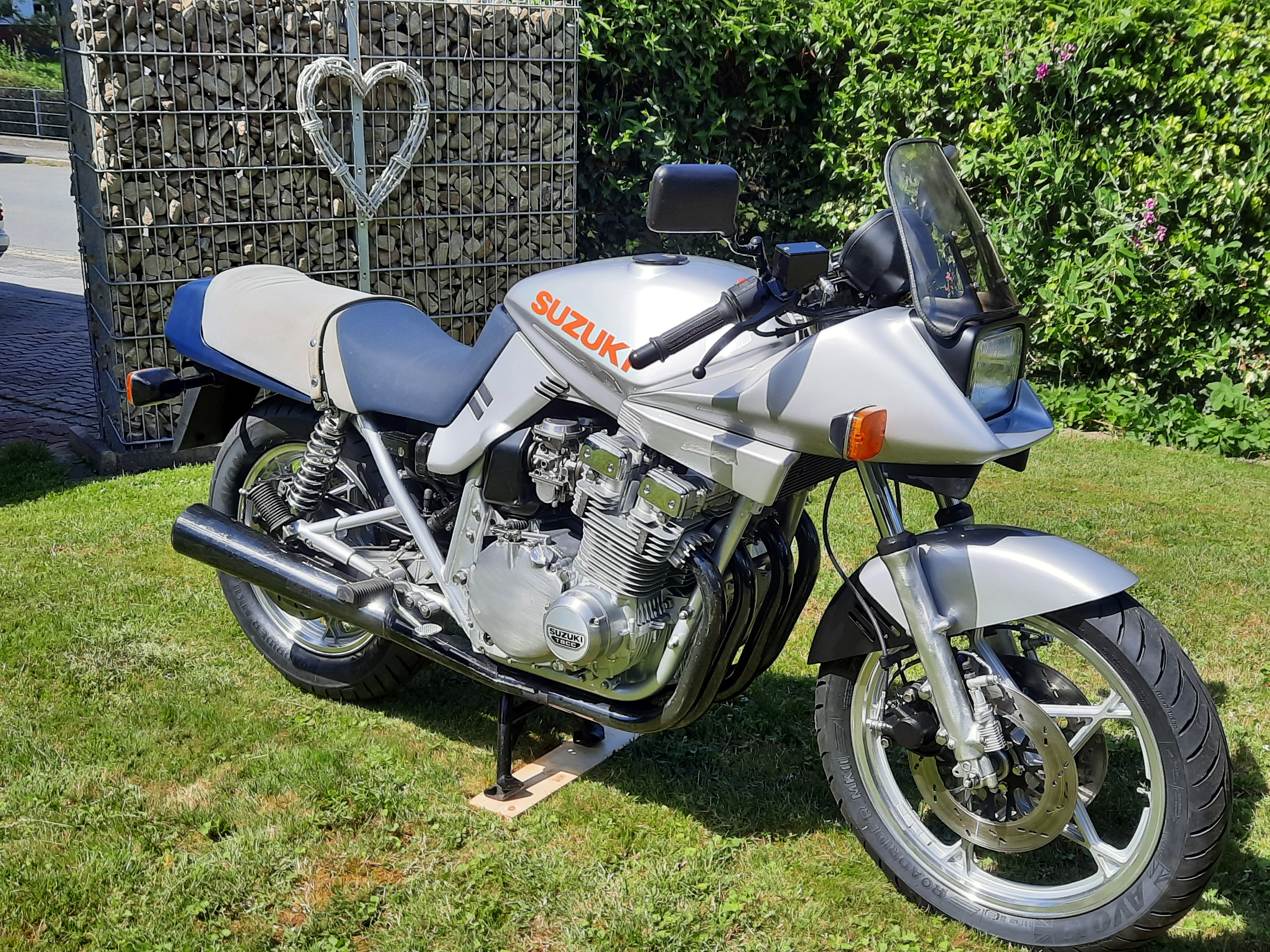

Hallo Donny,
Hier mal eine Motivation, ist meine Originale, habe ich 2022 fertiggestellt, nach einer Saison Testfahren aber verkauft ... Mach weiter so.
Bei Interesse, ich habe für die Originale sämtliche Beschriftungen, Dekor-, sowie Service- und Info Aufkleber reproduzieren lassen.
