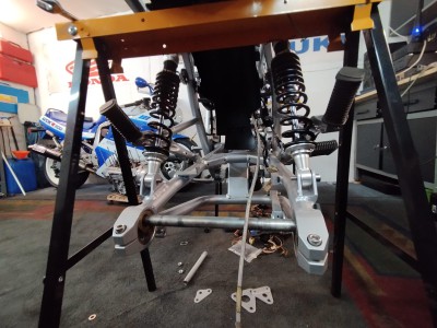

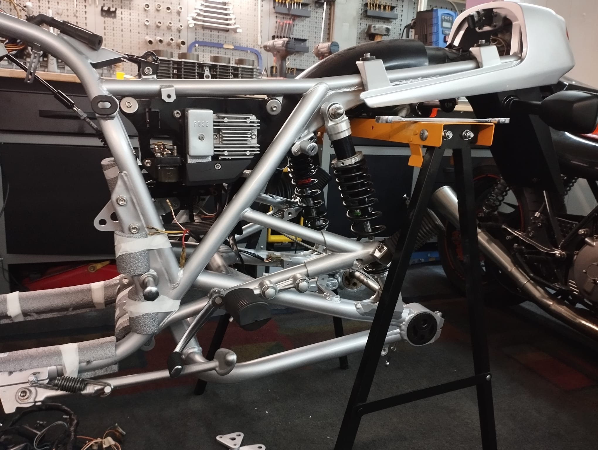

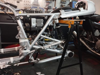

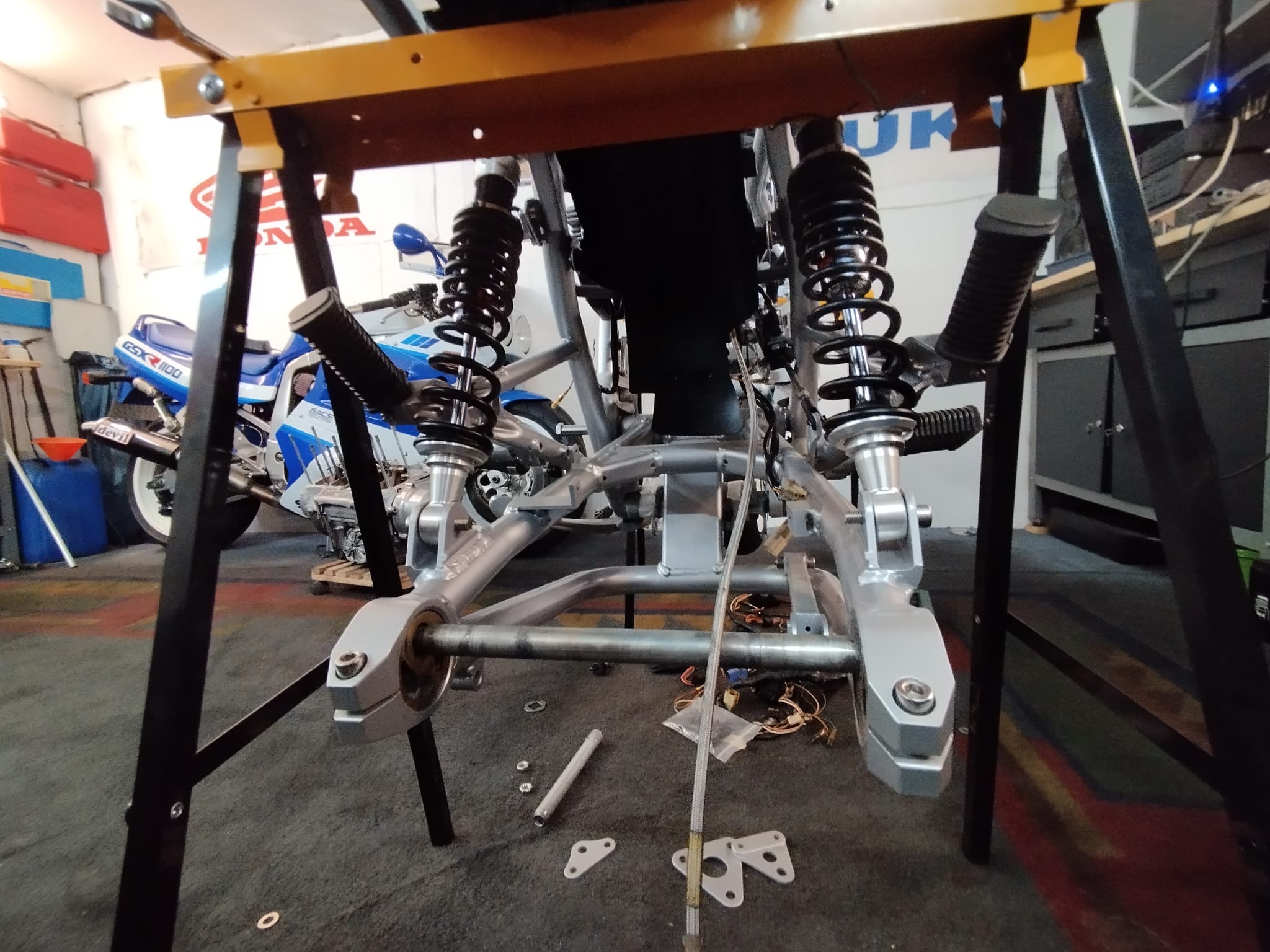

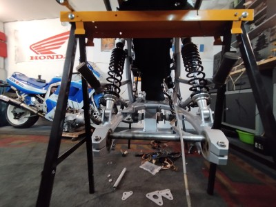

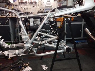

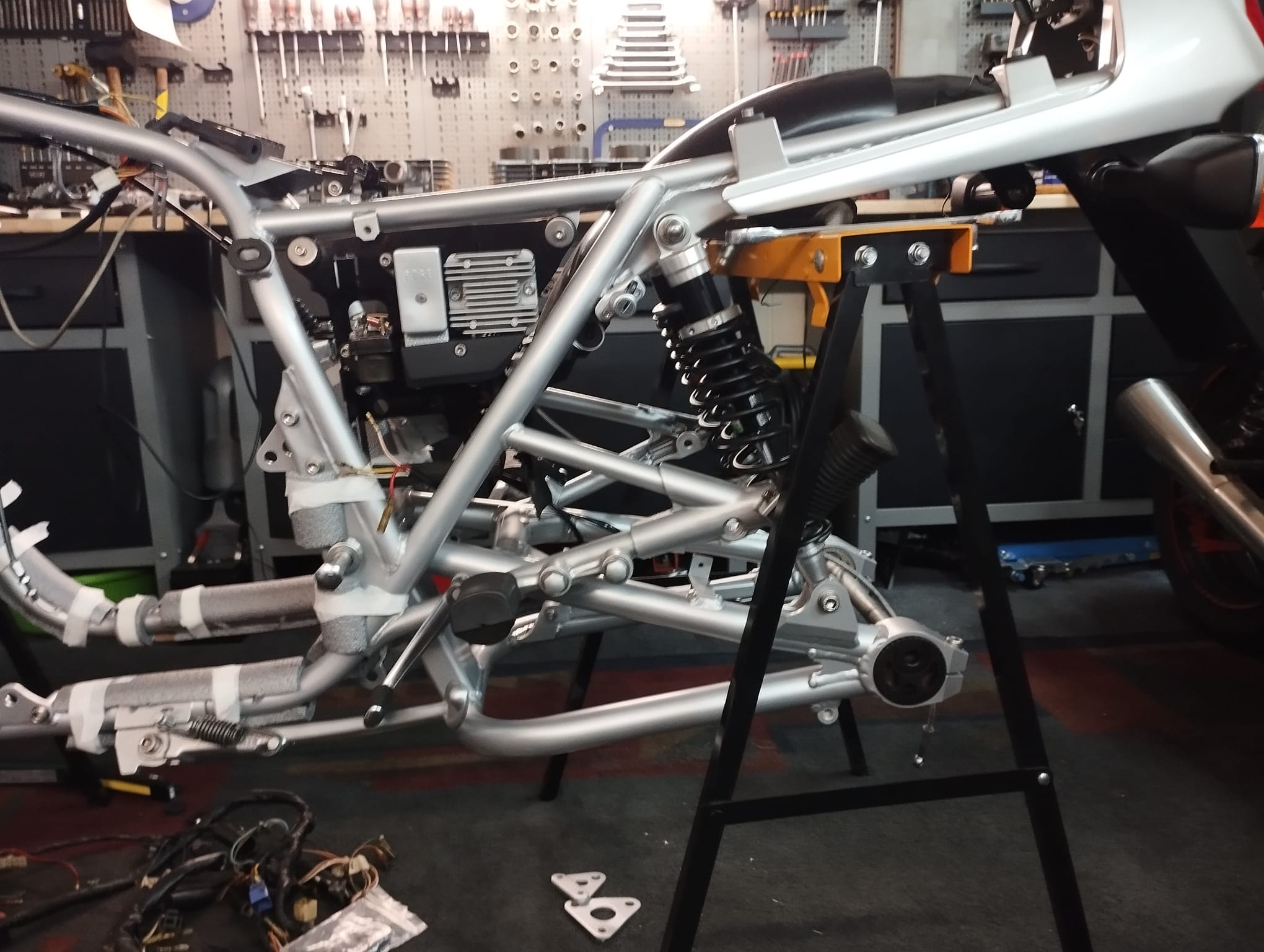

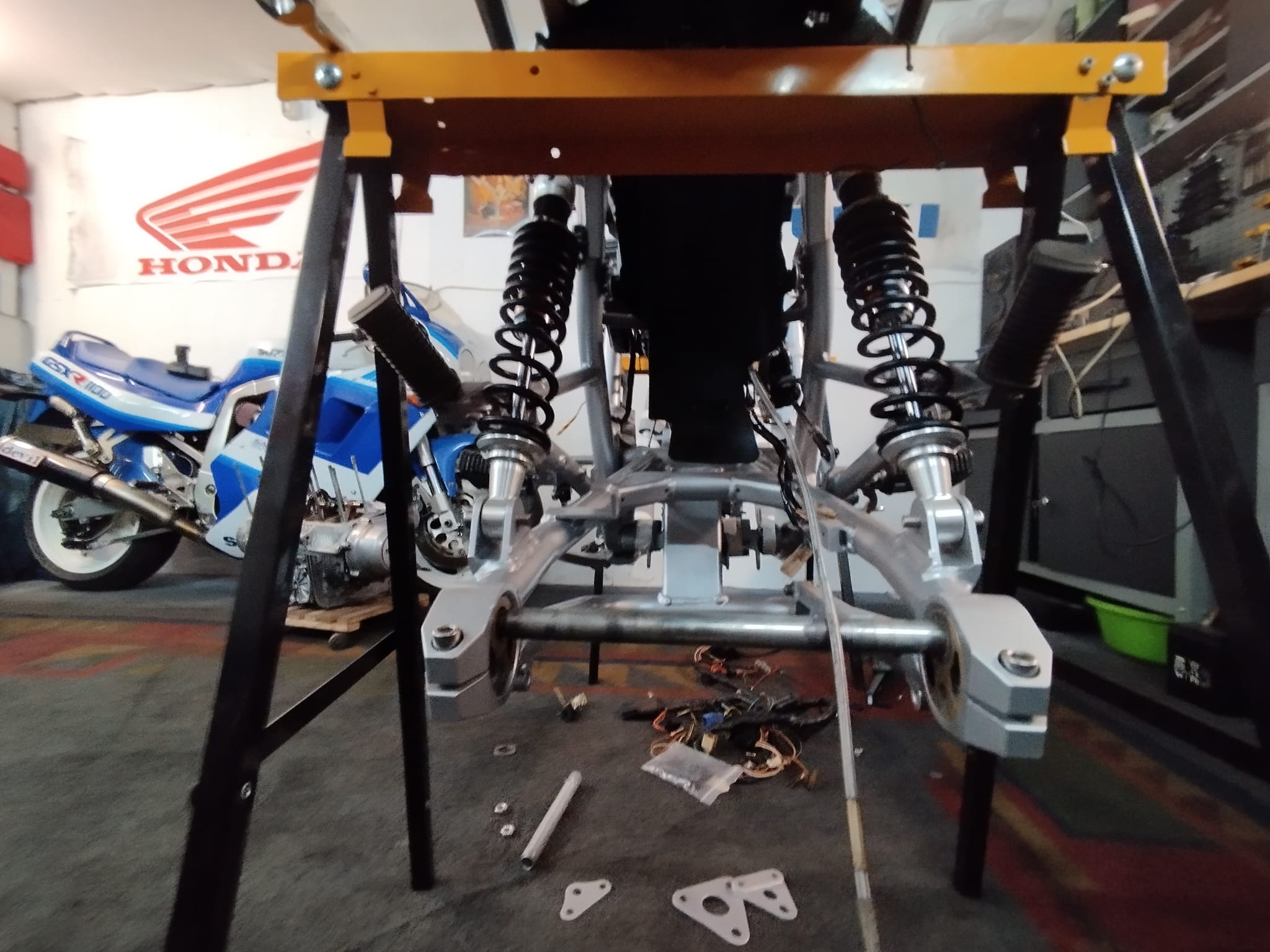

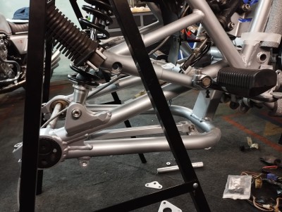

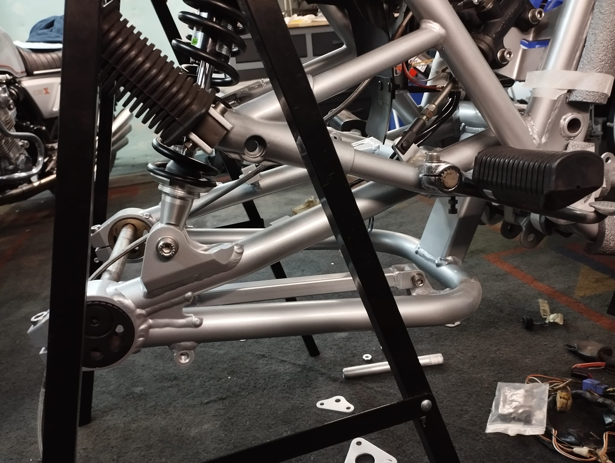

Die ZRX 1100 Schwinge ist angepasst sitzt noch nicht Perfekt aber sieht MEGA Geil aus 👍
Beiträge: 1293
Moin Micha,
zwei kleine Tipps habe ich noch für dich:
1. - es ist einfacher den Rahmen über den Motor zu "stülpen", als den Motor von der Seite in den Rahmen zu wuchten..
2. - lege dir eine zusätzliche Masse-Leitung an das Trägerblech der elektrischen Komponenten (Sicherungskasten, Lim-Regler, usw.), durch eine schlechte Masseversorgung, gerade bei neu beschichteten Teilen, kommt es hier schnell zu einer Fehlerquelle.
Ansonsten eine schöne Dokumentation - leider hast Du es nicht in dem Themengebiet viewforum.php?f=35 verankert ;)
Weiterhin viel Spaß und Erfolg, und wir sehen uns hoffentlich auf einem der Treffen dieses Jahr, mit oder ohne Kati, Hauptsache dabei.
Grüße aus dem Sauerland
Beiträge: 105
Moin Chris,
Danke für die Info,mein Plan ist anders keine Ahnung ob das ein guter Plan ist.
Ich habe vor den Block ohne Zylinder und Zylinderkopf (nach dem Eisstrahlen
und Lackieren) ein zu bauen.Wiegt dann nur noch die hälfte.
MFG Micha
