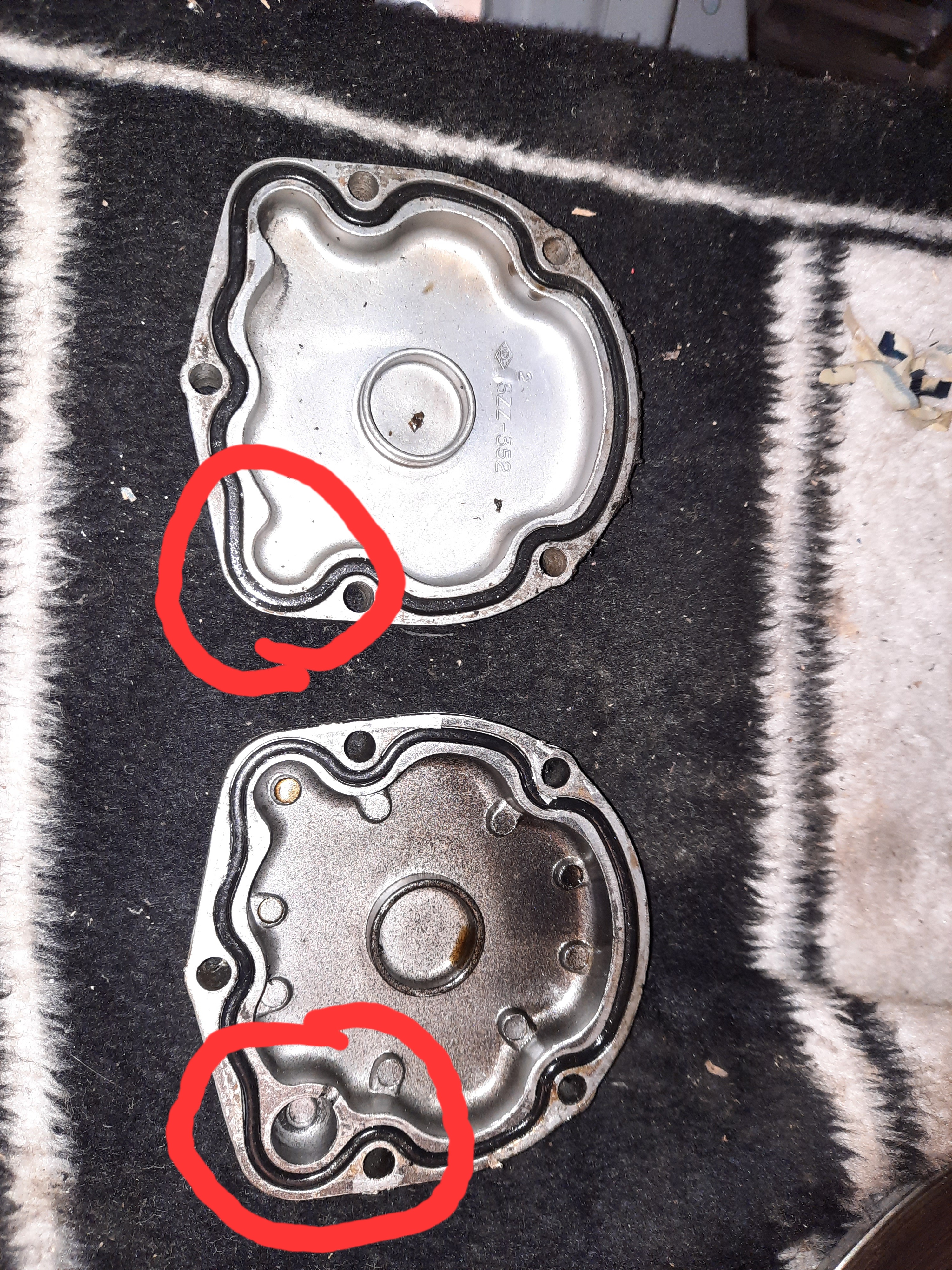

Hallo forum,
ich möchte meine GSX1100 E bj.(3 miteinem Ölkühler der ES ausrüsten.
Wie geht das mit dem original Ölfilterdeckel der E.
Irgendwelche Stopfen gehören da wohl rein...
Kann es mir einer erklären
Gruß Huftun

Hallo Huftun,
Prinzipiell einfach zu lösen. Du benötigst den Ölfilterdeckel der 1135 EF (im Bild unten), der hat eine Ölkanalverjüngung integriert, dann nutzt die die Ölkühleranschlüsse am Motorgehäuse links und rechts vom Ölfilterdeckel.

gibt es das eine Zeichnung oder ein Funktionsschema.
Ich würde es gerne verstehen.
Gruß Huftun✌️
Beiträge: 1273
Re: Suzuki GSX 1100 E BJ.83 Anschluss Ölkühler
Hi, ganz simpel, durch den kalibrierten/verjüngten durchlass wird der Großteil der Ölmenge von der Ölpumpe dann über den genannten Anschluss, durch den Ölkühler gedrückt. Du musst entsprechend der Ölkühlergröße die Ölmenge im Motor anpassen.
