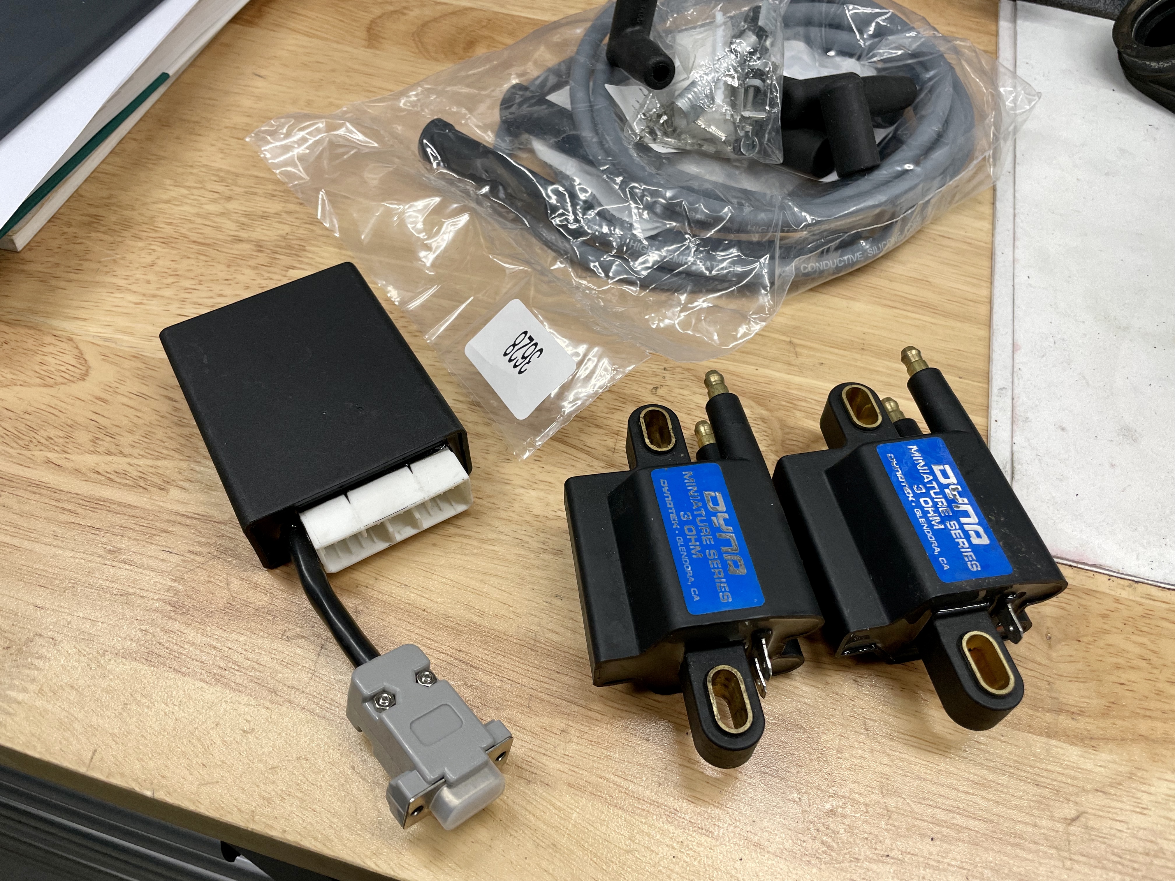

Und TPS hab ich per Software eingestellt, da ich die ignitech Zündung fahre inkl. Dyna Mini-Spulen

Genau - dagegen kann man entweder ne 1100er R CDI nehmen - das passt dann aber wieder nicht so toll zu den Nockenwellen der Bandit oder man wechselt auf frei programmierbare, wie z.B. von ignitech. Einfach anzuschließen mit beiliegendem Crimpsteckern, mit voreingestellten Zündkurven für diverse Modelle und diverse Sensoren lassen sich zu oder ausprogrammieren. Original Seite vom Herstellen (unkomplizierter netter Support)www.ignitech.cz oder wenn man es bei nem deutschen Händler ordern möchte, wird man bei bikeSide fündig: https://www.bikeside.de/IGNITECH-progra ... t-Vergaser
Eine tiefere Einsicht zur Zündung ist z.B. hier https://www.zeebulon.de/Mot/Ignitech.htm
