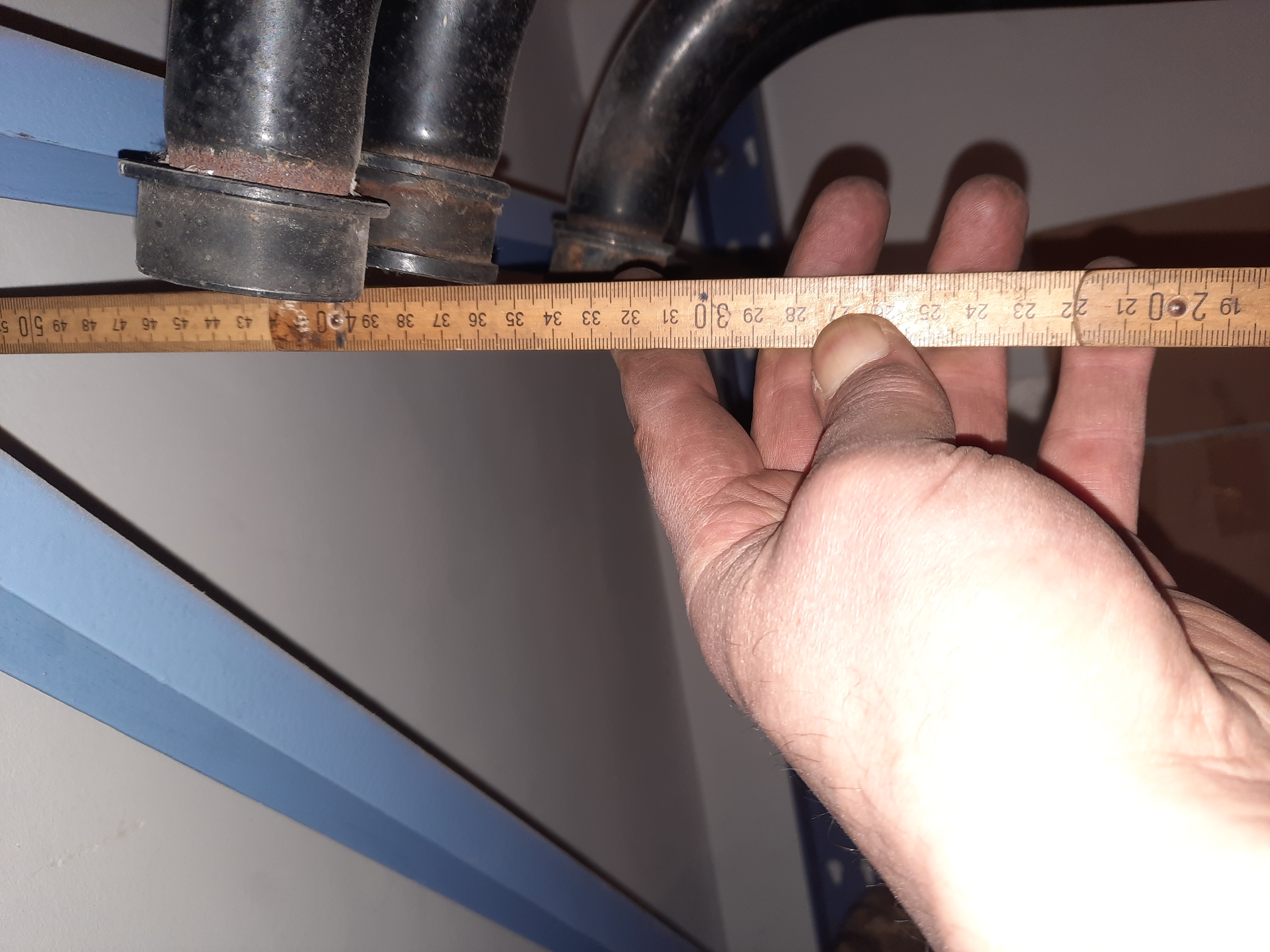

Beiträge: 1293
Re: 750er Auspuff kompatibel mit 1100er??
Eine Kennzeichnung ist mir nicht bekannt, die Krümmer der 11er sind etwas länger/höher, also der Abstand Oben zu unten. Kann ich zuhause mal nachmessen, aber erst am Dienstag.

Beiträge: 1293
Hi, sorry, hat etwas gedauert...
Also, die Krümmer der 75er (35,5 cm) sind ca. Einen cm kürzer, als die der 11er (36,5 cm)
75er
11er
